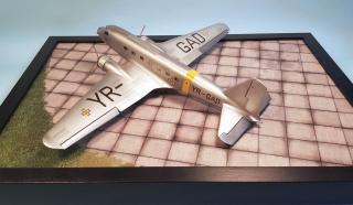

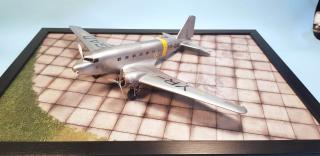

I'M BACK

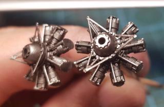

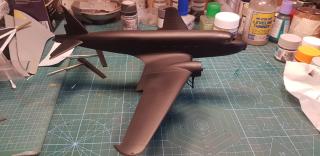

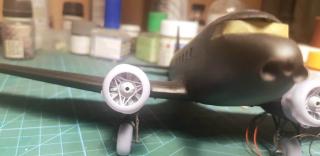

Kit MPM, 1/72. Decaluri, capoate, roti proiectate si printate de subsemnatul
  • Imagine atasata: 315527363_3368474936750877_8411076112216031521_n.jpg
  • Imagine atasata: 314028362_1076357923052987_4247273727267346711_n.jpg

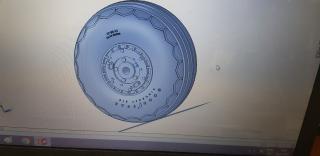

proiectate in rasina
  • Imagine atasata: 315884051_1840977876274720_3182040337815550224_n.jpg
  • Imagine atasata: 315522997_2112234475832465_2210425774753155878_n.jpg

Cred totusi ca, daca vrei sa il faci pe cel LARES, la care am impresia ca motorul era Pegasus, ceva e in neregula cu profilul buzei capotei. Cea proiectata in 3d are esapamentul unde trebuie pentru un Pegasus (Cyclone il avea mai in spate si nu avea inel colector la buza capotei ci in spate) dar raza prea mica si astfel apare prea cilindrica. Pegasus avea buza aia mai groasa, caci acolo avea colectorul esapamentului- e solutia similara cu capota de la Gladiator, Swordfish, Blenheim si unele PZL-uri.
Ce ai printat e perfect pentru motorul original Cyclone, dar in cazul asta ar trebui schimbata pozitia si forma esapamentului:
Imagine atasata: dclares.jpg

Aha, multumesc frumos. Voi edita. Partea frontala intunecata s-o vopsesc cupru?
  • Postari: 4974
Postat 18 November 2022 - 05:15 PM
Multi asa ar zice. Partea aia de fapt era de inox ars (cuprul nu ar fi rezistat la temperaturile alea), ducand dupa un timp la o nuanta cuprinsa oriunde intre inox si cu cuprul/bronzul. Poti regasi nuantele intr-o gramada de walkarounduri de Fokker, Blenheim, PZL :

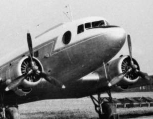

DC-2 este totuși altceva decāt DC-3. Seamănă doar de departe, nu cred că se poate adapta o machetă de DC-3.
  • Imagine atasata: 2cee42242f5c1ebe4fe2c6d63b4d40cf.jpg

Horia , asta e kit DC-2 de la MPM, donator exista
Aceasta postare a fost editata de marinaru29: 18 November 2022 - 08:09 PM

OK, īnțelesesem că este un DC-3.

Două din colecția mea unde se vede cāt de cāt bine motorul. Cel argintiu a prins și perioada TARS.
  • Imagine atasata: b0298-6.jpg
  • Imagine atasata: d0152-1.jpg
  • Postari: 4974
Postat 18 November 2022 - 11:57 PM
A doua poza e altceva, motor american, alta coafa, alta elice, alt esapament.

ce zici? pare mai ok buza colectorului

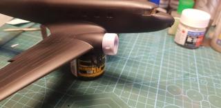

  • Imagine atasata: 316035230_1193365574584955_8445042521497702785_n.jpg
  • Postari: 4974
Postat 19 November 2022 - 10:25 AM
E ce trebuie! Ctrl+p :))

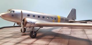

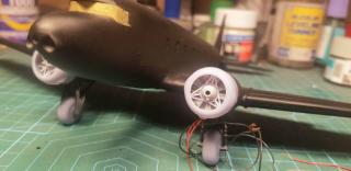

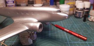

Am proiectat si suportii. Motoarele sunt din kit
  • Imagine atasata: 316001015_664262645319713_5015682925882727704_n.jpg
  • Imagine atasata: 315874755_1189056628635141_1988755584716999925_n.jpg
  • Imagine atasata: 316406112_532949038380815_1406494148076675086_n.jpg
Aceasta postare a fost editata de marinaru29: 19 November 2022 - 08:43 PM
#17 Useril este offline   1-0-9
  • Postari: 4974
Postat 19 November 2022 - 09:21 PM
Arata foarte bine! In spatele prizei mici de aer, o sa mai aiba una, ca un cot, care in general avea inauntru un gratar (sa nu intre mizerii). Si aceea se preteaza foarte bine la print 3d, poti cred lua ca model cea de fokker xxi din poza postata de mine mai sus.

mersi. am vazut, aceea se regaseste in piesele kitului, dar trebuie scobit gratarul. deocamdată la proiectat intră motorul BP

Postat 19 November 2022 - 11:38 PM
Vezi postarea1-0-9, la 18 November 2022 - 11:57 PM, a spus:
Ce să fie? un Li-2?
#20 Useril este offline   1-0-9
  • Postari: 4974
Postat 20 November 2022 - 09:59 AM
..sau un dc3, din alea din seria pif paf :))
