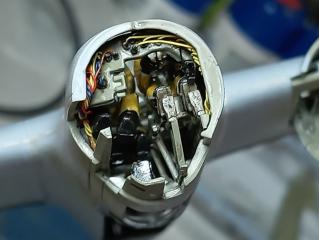

Vă prezint o nouă construcție, Dornierul 17 al englezilor de la Airfix. Avionul în sine nu are nevoie de prezentare , este arhicunoscut. Dezvoltat de Claude Dornier "pe șestache", pentru eludarea interdicțiilor pe care le avea Germania în privința înarmării . Mascat în avion poștal și de transport ușor, a fost rapid convertit în Schnellbomber, sarcină de care s-a achitat cu brio la începutul războiului , cînd a constituit coloana vertebrală a bombardierelor Luftwaffe. Rapid și foarte manevrabil , a fost foarte apreciat de echipaje. A echipat KG 2"Holzhammer", KG 3"Blitz" , KG 76 și KG 77.
Versiunea Z-2 a fost cea mai fabricată dintre toate , atît în fabrica mamă de la Oberpfaffenhofen, cît și în licență , de Henschell , HFB și Siebel.
Acuma, kitul . Airfix , matriță nouă. Deja două bile albe. Botezat simplu , Dornier-17Z . Bilă neagră. Dacă nu știi ce-i în cutie , ai putea crede că vei avea de ales între mai multe variante. Nț. Kitul este un Z-2 curat. Atît. Modelul Z a avut numeroase subvariante ( 2-bombardier / 3-recco / 4-trainer / 5-antinavă / 7/10"Kautz"-nightfighter, etc)

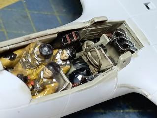

OOB kitul este extrem de detaliat. Interiorul poate fi făcut direct din cutie, nivelul de detaliere face să pălescă de invidie orice kit la 1/48 ;-) Ceea ce am și făcut...aproximativ. Am mai adăugat eu cîte ceva. Mai ales panoul de instrumente, Yahu , ca de obicei.
Imagine atasata: IMG_20240728_185050.jpgImagine atasata: IMG_20240728_185118.jpg
Imagine atasata: IMG_20240728_191454.jpgImagine atasata: IMG_20240728_191506.jpg
La cererea spectatorilor ( Buntzi si soața !!) am adăugat și echipajul. Aviatorii sînt bine reprezentați , deși nu la nivelul celor de la Zvezda.
Imagine atasata: IMG_20240728_185207.jpg
Imagine atasata: IMG_20240731_185614.jpgImagine atasata: IMG_20240728_193658.jpg

Mda, Buntzi, hai să zicem că echipajul nu este cea mai tare parte a acestui kit. Iar priceperea mea la figurine este aproape zero.
Sīnt convins că Nicu sau Silviu scoteau un echipaj pe cinste. Eu...l-am făcut cam ca "Olandezul zburător" !!
Z-mare , am și unul asemănător, un Dornier 217E-5 Italeri ( mi se pare că-l am chiar de la tine !!), este și el la rīnd !!

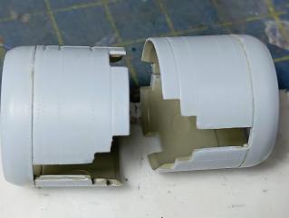

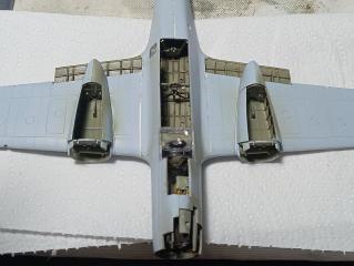

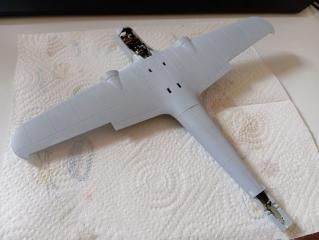

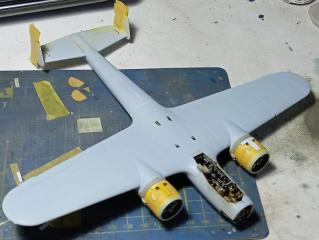

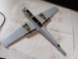

Buun , am închis fuselajul. Potrivirea bună. Dar nu perfectă, tot a mai avut nevoie de chit pe-ici-pe colo. Mai ales la joncțiunea aripi-fuselaj , atît pe spinare cît și la îmbinarea ventrală aripă-fuselaj, în special pe pertea dreaptă.
Imagine atasata: IMG_20240804_110215.jpgImagine atasata: IMG_20240804_110232.jpg
Imagine atasata: IMG_20240804_174141.jpgImagine atasata: IMG_20240804_174200.jpg
Se vede cît de înghesuiți stau aviatorii...
Am montat și piesa transparentă ventrală ( am respectat aproape ad-litteram instrucțiunile de montaj - aproape, se va vedea mai tîrziu că nu tocmai ...mi s-a părut mai simplu și mai sigur cum m-am gîndit eu )
Imagine atasata: IMG_20240805_202725.jpg

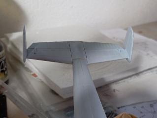

Apoi am construit coada.
Imagine atasata: IMG_20240811_174950.jpg
Aici m-am abătut puțin. În sensul că profundoarele NU le-am lipit, le-am lăsat mobile. Pur și simplu așa am vrut eu.

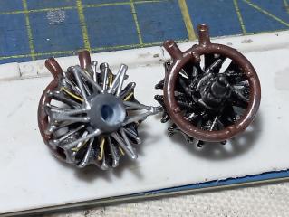

Cu ceva chin , am asamblat și vopsit motoarele . Plus capotele lor.
Imagine atasata: IMG_20240811_193603.jpgImagine atasata: IMG_20240811_195902.jpg
N-au ieșit rău, sînt bine detaliate oob, le-am pus doar firele bujiilor. Oricum , nu se mai vede mai nimic din ele, odată îndesate în capote.

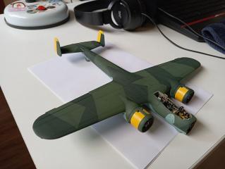

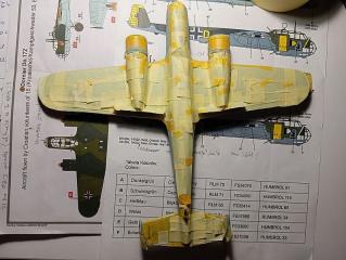

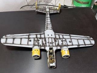

Am vopsit și mascat porțiunile galbene :
Imagine atasata: IMG_20240819_181705.jpg

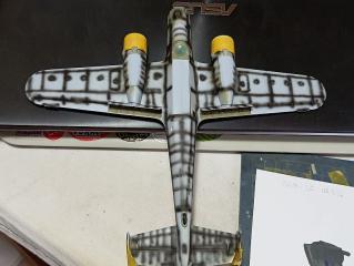

Apoi , un preshading , regulamentar :
Imagine atasata: IMG_20240825_115637.jpgImagine atasata: IMG_20240825_115652.jpg
Am mascat apoi părțile vitrate, să le pot atașa provizoriu și pe ele, pentru vopsire.
Imagine atasata: IMG_20240825_151332.jpg

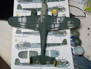

Pentru vopsire , de data asta am ales setul de emailuri Revell, zice toată suflarea că sunt cele mai corecte RLM 65/70/71. So be it...
Am scormonit după cutia in care mi-au fost repatriate de Buntzi, le-am găsit. S-au păstrat într-o stare excelentă, deși cred că au deja 15, poate chiar 18 ani !!
Am început cu burta:
Imagine atasata: IMG_20240828_061526.jpg
După care am mascat-o , si am dat și spatele, în două sesiuni. Mascarea camuflajului a fost destul de greoaie, dar parcă mai simplă decît m-am așteptat !
Imagine atasata: IMG_20240828_231732.jpgImagine atasata: IMG_20240829_184851.jpg
Imagine atasata: IMG_20240830_185649.jpg
După ce-am înlăturat măștile , operațiune dealtfel destul de laborioasă , am obținut ceva de genul :
Imagine atasata: IMG_20240831_113132.jpg
Acesta este și stadiul la care am ajuns. De acum , transmisia se va face live :-D
Va urma !
L.E. Emailicele Revell se dau ca o briză, usor, plăcut...Am obținut semitransparența dorită, preshadingul se vede și la RLM 70/71, nu numai la 65 !! Excelente !! Oare să mă întorc la emailuri , dragostea dintîi ??

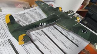

Un pas īn față.
Lăcuit și pus decalurile.
Imagine atasata: WhatsApp Image 2024-09-05 at 16.49.12_2ef102d5.jpg
Se putea și mai bine. Crucile puțin cam țepene. Dar după 3 tratamente cu Hypersol , au mers.
