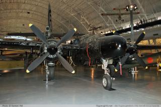

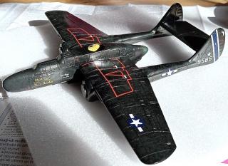

Northrop P-61 Black Widow este primul avion american construit special ca vīnător de noapte echipat cu radar. Bimotor masiv , bifuselat , dar foarte rapid și manevrabil . Puternic īnarmat ( 4 tunuri Hispano M2 de 20mm + 4 mitraliere Browning cal.50 īn turelă telecomandată), a participat cu succes īn campaniile ultimilor ani de război, pe teatrul Vest European , īn Mediterana, China-India-Burma și Pacific. Īn noaptea de 14 august 1945 , P-61B-2 "Lady in the Dark"din esc.548 NF este creditat cu ultima victorie aeriană a războiului...
Imagine atasata: FRE_008659mic.jpg
Nu-i așa că-i frumos, ciudățenia zburătoare ? :blush:

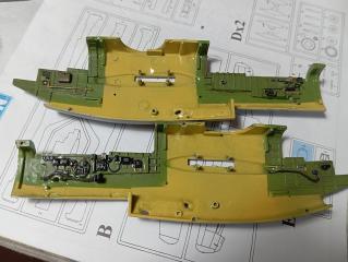

Imagine atasata: IMG_20241004_200425.jpgImagine atasata: IMG_20241004_200442.jpg
Așa , am făcut deja o primă modificare, i-am decupat locașul pentru trapa de acces a operatorului radar ( nereprezentată deloc de kit) și i-am scrăciuit trapa propriu-zisă , ajutat și de ceva PE-uri Airwawes .
Īntrebare mare la voi : ce culoare sa folosesc pentru interior ? Cockpitul și compartimentul operatorului radar ?
Imagine atasata: IMG_20241005_184909.jpg
Unii spun ceva , altii altceva. Poze color , nu prea. Doar avioane de prin muzee. Restaurate. Mai mult sau mai putin cercetat.
Īn unele poze ,am văzut o culoare relativ deschisă . Adică acel Northrop Interior Green ( Model Master e foarte OK). Care a fost culoarea "oficială" pentru interior.
Īn alte poze , am văzut o culoare īnchisă , asemănătoare cu primul Vallejo.
Al doilea Vallejo și Gunze mi se par cele mai aiurea , aduc prea mult a...Olive Drab !!
Nu știu ce să fac.Mai ales că īncă nu m-am decis CARE va fi alegerea finală...Trebuie să fie īnsă un B-15 sau un B-20...Asta ma limitează la escadrilele din Pacific. Se pare că P-61 cu turelă nu a operat īn Europa....
Nu am cercetat subiectul Dakian , dar eu as folosi culori cat mai deschise care sa iasa in evidenta si sa varieze cu negrul avionului , atragand atentia asupra cockpitului . Altfel s-ar putea sa fie usor anost avand in vedere ca e maricel .

Am mai fost pe aici o discutie in privinta interiorului avioanelor americane, cu ceva link-uri de pe la IPMS (hai ca le-am gasit, vad ca si-au facut o fata noua!!): https://www.ipmsstoc...1941-45-part-i/ https://www.ipmsstoc...41-45-part-iii/
Eu a folosit fie MM1734, fie vopseaua galbena am amestecat-o cu putin negru, pana la obtinerea nunatei dorite. Varianta asta e mai aproape de adevar fiindca asa o obtineau si americanii. Cred ca e specificat asat in unul din link-uri.

Z-ule, sīnt la curent cu analiza culorilor americane de pe IPMS. Am citit-o cu atenție și mi-am salvat-o.
Atīt doar că autorii au tras o concluzie cit se poate de adevărată : cu americanii nu se știe nimic precis. Totul este relativ. Toate regulațiile americane , că ANA, că alta , erau ORIENTATIVE.
Fiecare producător făcea cum putea și cum īl tăia capul. Iar comisiile de recepție ale Armatei , Marinei sau Aviației nu dădeau doi bani pe culorile folosite. Dacă era cīt de cīt pe acolo , era perfect.
Totul era ca "utilajul" să funcționeze bine !!
Așa că P-61 , deși un avion de pe la sfīrșitul războiului , NU era vopsit pe interior cu ANA 611...ci cu Northrop interior green , acel "apple candy green" replicat așa cum bine spuneai de MM 1734.
Daaar, au existat numeroase variații de culoare , după cīt negru scăpau muncitorii īn arhifolositul "yellow chromate primer" ( yellow chromate este dealtfel și P-61 pe interior, peste tot mai puțin compartimentul echipajului).
Așa că unele erau mai apple green , altele mai bronze green, etc.
O să-l fac MM1734 , am așa ceva, tu ai folosit așa ceva și cum Dany a fost de aceiași părere ( el este specialistul nostru īn culori !!), mi-ați īntărit convingerea că fac bine.

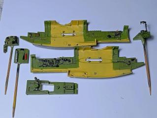

Interiorul este aproape gata. Am scrăciuit și niște panouri să īnchid golul dintre cele două nivele din partea din față ( puntea echipajului și plafonul puțului aterizorului frontal sīnt separate īn acest kit !). M-am inspirat din foaia PE Eduard, destinată kiturilor la 1/48.
Imagine atasata: IMG_20241014_191029.jpg

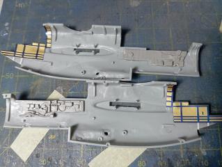

Postat 10 November 2024 - 03:34 PM
Daa, īntre timp am mai lucrat cīte ceva. E drept , nu prea am mai avut spor. S-a răcit tare afară, īn atelier este ...ca afară. Așa că mai răruț cu lucratul.
Am cam definitivat interiorul :
Imagine atasata: IMG_20241022_132240.jpg
Lateralele.
Imagine atasata: IMG_20241025_190428.jpg
Panoul de instrumente cu palonierul atașat.

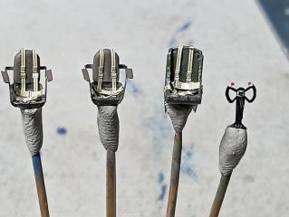

Imagine atasata: IMG_20241015_202422.jpg
Scaunele ecipajului.
Imagine atasata: IMG_20241015_195637.jpg

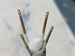

Tunurile. Țeavă de alamă de 0,7mm , grefată pe suportul original de plastic, cu gurile din țeavă de alamă de 0,4mm
Am dat peste un alt minus , anume că locașele aterizoarelor principale sīnt deschise , chinezii nu s-au ostenit să dea și panourile de īnchidere. Le-am scrăciuit din foaie de stiren de 0.3mm, urmīnd să le "populez" cu ceva detalii , să nu arate goale.
Imagine atasata: IMG_20241026_170245.jpg
Cel mai greu a fost să le determin formele. Am avut secțiuni din avion ( niște planuri rusești ??), dar NU din locurile care mă interesau...Există o unealtă specială pentru așa ceva , știți , ca un pieptene cu dinții mobili, dar eu nu am așa ceva.
Numai bine !!

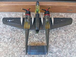

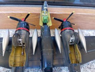

Postat 09 December 2024 - 01:35 PM
Cīt de cīt am mai făcut cīte ceva...
Mărunțișuri. Vopsit , wash , potrivit, aranjat..

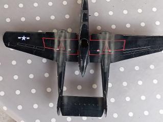

Imagine atasata: IMG_20241208_124031.jpgImagine atasata: IMG_20241208_124049.jpg

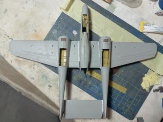

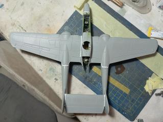

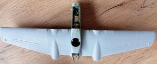

Am lipit aripile la fuselajul central.
Imagine atasata: IMG_20241130_101513.jpg
Potrivirea...bunicică. Nu grozavă, nițel descentrată , dar asta este. Am īntīlnit potrivire și mai proastă.
Deja gondolele motoarelor le pot asambla.
Imagine atasata: IMG_20241208_123947.jpg
Pentru asta a trebuit īnsă ca să pregătesc jambele trenurilor principale, se montează īnainte de-a lipi gondolele....Nu-mi place asta, va fi mai greu la mascat, dar nu am ce face , așa este arhitectura kitului.
Va urma , sper !

#15 Useril este offline   dakian67
  • Postari: 1816
  • Inregistrat: 10-June 09
  • Location:Braila
Postat 10 December 2024 - 10:08 AM
Eh, Z-ule, am fost nițel blond...Am descoperit că se pot lipi gondolele fără să montezi jambele...Le-am lipit deja.
Ziare...nu știu dacă mai sīnt. Dar există șervețele !

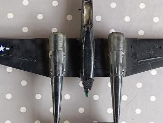

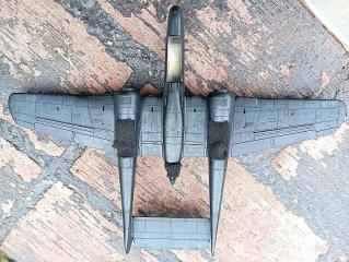

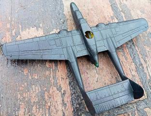

Postat 31 December 2024 - 10:44 AM

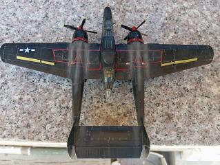

Dragilor...am mai lucrat īncă puțin , ca să nu zic că stau degeaba. E prea frig īn atelier...
Imagine atasata: IMG_20241231_102544.jpg
Imagine atasata: IMG_20241231_102555.jpg
Botul a fost ticsit cu plumb, macheta de P-61 este o tail-sitter notorie. Nu sīnt sigur că este de ajuns (l-am testat, dar nu mi se pare extrem de concludent), dar voi mai adăuga lest īn spatele motoarelor, am loc.
Potrivirea generală este surprinzător de bună pentru un kit Dragon. Bineīnțeles că este nevoie de ceva chit, dar nu de speriat.
Alinierea īnsă e bună , aripile și profundorul s-au potrivit frumos.
Sper să-l termin pīnă la Paște...

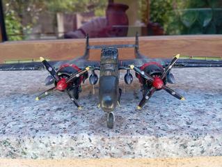

Postat 26 January 2025 - 04:43 PM

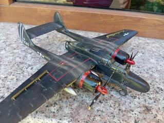

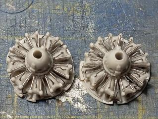

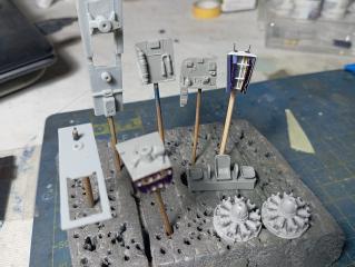

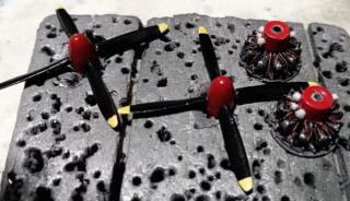

Am mai lucrat , dar așa ,să nu zic că stau...Am īncercat să termin motoarele.
Imagine atasata: IMG_20250124_205857.jpg
Nimic greu , doar foarte migălos și repetitiv ( 18 push-rod-uri, 18 fire de bujii, repetă !!)
Aceiași treabă și cu eșapamentele. Dragon nu s-a obosit să le dea ( deși kitul pare o rescalare a celui 1/48 , care le are !) iar eu am vrut săle fac. La sol , cu voleții de răcire deschiși , țevile SE VĂD. Īn zbor , cu voleții īńchiși , īntr-adevăr , NU se mai văd.
Materialul m-a ținut pe loc , pīnă mi-a venit ideea. Fir de fludor , de 1mm, găurit, tăiat și ușor aplatizat. A ieșit mulțumitor. 2x18 . Repetir.
Imagine atasata: IMG_20250125_154909.jpg
Numai că nu este tot. P-61 avea o particularitate la motoare , pe care Dragon ( :angry: ) nu s-a obosit s-o reprezinte. Carterul motorului era acoperit cu-n cilindru de protecție/aerodinamicitate, din care ieșeau magnetourile.
Imagine atasata: IMG_20250126_125847.jpg
Am īncercat să replic asta din bucăți de pai de băut...Pare OK , dar mai vedem . Adică , ăsta-i cert plastic"de găleată", renumit prin faptul că nu se lipește cu nimic și nu se vopsește...
Dacă nu reușesc să vopsesc , trebuie să le refac. Foaie de stiren roluită la cald sau folie de metal.
Numai bine !!
