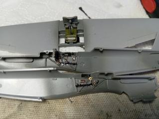

Vă salut !
Vă prezint succint o nouă construcție. Cu ceva vreme , am făcut un YAK-3 . Kitul Zvezda. Am continuat cu acest YAK-1b , de data aceasta kitul Arma Hobby. Un kit excelent după opinia mea. Foarte bine executat, potrivire aproape fără cusur, suficient de detaliat pentru scara 1/72. Bine ,Yak-urile rusești (ca și mai toate celelalte avioane de vīnătoare ale lor ) sīnt și foarte simple, nici urmă din sofisticarea germană...
Construcția a avut loc aproape simultan cu P-61 , īn pauzele (destul de lungi uneori...) datorate impasurilor īn care intram ...
Imagine atasata: IMG_20250521_175949.jpgImagine atasata: IMG_20250521_180139.jpg
Imagine atasata: IMG_20250521_180148.jpgImagine atasata: IMG_20250522_210019.jpg
Imagine atasata: IMG_20250526_200310.jpg
La cockpit am folosit atīt ceea ce oferea kitul , cīt și unele PE-uri. Deasemeni , colimator de rășină , cel oferit fiind mult prea simpluț.
Imagine atasata: IMG_20250526_200640.jpgImagine atasata: IMG_20250526_200655.jpg

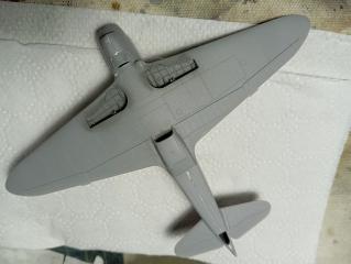

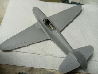

Se poate vedea totuși că este nevoie și de ceva chit, mai ales īn zona botului , a burții, a prizei de aer din aripă...Dar nu mult, și nimic să pună cu adevărat probleme. Cupola se potrivește īnsă perfect ( am bălăcit-o īn Future prealabil , să nu am vre-o surpriză tīmpită, cum am pățit la ZERO )

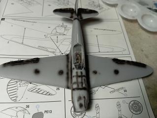

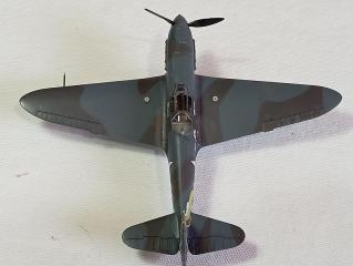

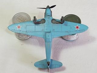

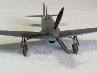

Preshading , așa , să fiu īmpăcat. și asta pentru că vopselele folosite (Gunze) nu au deloc acea semitransparență minunată a emailurilor Revell.

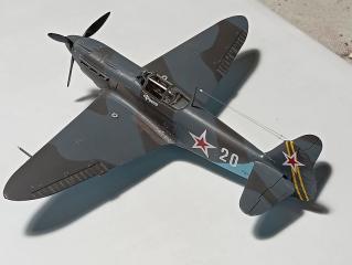

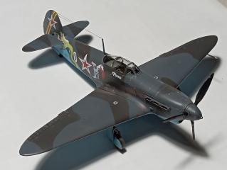

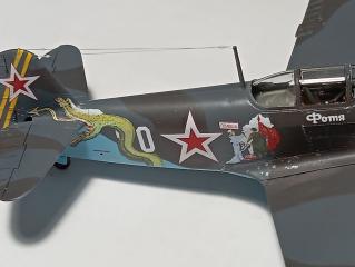

Si a ieșit dīnsul :
Yakovlev Yak-1b ,s/n 0416234 Belīi 20,Sen.Lt.Fiodor Ivanovici Morozov HSU, 31 GIAP/6 GIAD,4-th Ukrainian Front, june 1944
Imagine atasata: IMG_20250602_213910.jpgImagine atasata: IMG_20250602_213921.jpg
Imagine atasata: IMG_20250602_213855.jpgImagine atasata: IMG_20250615_141508.jpg
Imagine atasata: IMG_20250615_141524.jpgImagine atasata: IMG_20250615_141614.jpg
Per ansamblu , o construcție plăcută, rapidă pīnă și pentru mine, cu o īnmatriculare frumoasă ( decaluri Exito, de foarte bună calitate !! Le recomand cu căldură. Īn plic sīnt și pozele reale după care a fost replicată această īnmatriculare. Un maare plus !
Sper să vă placă și vouă, mie mi-a plăcut !

Salut. Ti-a iesit superb. Eu folosesc pentru rusnaci vopsele de la MRP dar constat ca si Gunze sunt misto. Arata super!

Bogy, ceea ce vezi nu este adevărat , ca să parafrazez un banc de odinioară...Este drept că am folosit Gunze acrilice, dar sīnt mixate de mine. Toate trei. AMT 7, 11 și 12 sīnt mixate.
OOB ( out of the bottle !!) sīnt foarte departe de ceea ce ar trebui să fie. Am folosit drept referință vopselele AKAN, care sīnt foarte corecte ( mixate după Alibom Nakrasok-standardul de culori al VVS din timpul războiului) , dar sīnt de-o calitate ...hai să-i zicem īndoielnică. Au nevoie neapărat de primer, chiar și cu primer tind să se jupoaie la mascare, și se usucă īn sticluțe supărător de repede. Eu am luat acum doi ani parcă (să fie oare trei ??) un set de 11 vopsele de la ei, de pe un site din Grecia. Le-am folosit la Yak-3. Atīt. Deja s-au uscat īn sticluțe, nu mai pot fi folosite. Am fost nevoit să mixez altele.
Am luat vre-o două sticluțe de A-Mig. NU le recomand. Vopseaua īn sine e bună calitativ, dar nuanțele sīnt total aiurea ( am luat AMT7 și 12 parcă...).
O să iau și eu totuși MRP, sīnt excelente calitativ. Să văd cum stau cu nuanța īnsă, la Luftwaffe nu au prea nimerit-o...Le testase cu ceva vreme īn urmă Radu Brīnzan, și unele au fost pe aiurea. Parcă așa rețin din thread-ul acele, dar poate am uitat, e mult de atunci...
