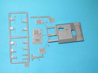

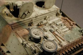

Am comis-o din nou! Adica iar m-am spurcat la blindate. Unde sunt habarnixt
Am, deocamdata ;-) doua intrebari
1. De ce sint date piesele cu grila (su si jos cu "?") si o gramada de scule daca exista piesa din centru cu tot ce trebuie pe ea???? Piesele sunt mult mai mici decit gaurile din piesa da baza!
Banui ca intentia era sa poti face cu capacele deschise si vedere la motor, dar asta inseamna ca trebuie sa te apuci sa tai totul de pe piesa din centru apoi..... :-D Nu-i mai multa munca asa in loc sa le dadea gata decupate si sa le pui cum vrei tu? :-?

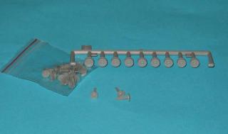

2. Piesele cu semnul intrebarii pe ele (P3 si F1) au garnitura de cauciuc pe ele sau sunt metalice???(banui ca nu)

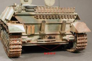

3. (na, ca erau trei intrebari ;-) )Unde exact vin puse piesele D18 si D19???
Multamiri
P.S.4. (rusiniiiica!) Mai am una: benoaclele trebuiau musai afara, ori pot face toate capacele inchise??

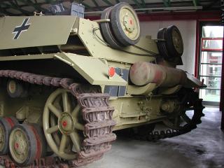

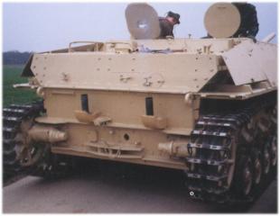

Postat 30 November 2006 - 06:46 PM

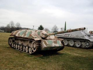

Din cate stiu, primii doi galeti sau roti la Jagdpanzer IV L-70 erau metalici
Uite si piesele D18, D19
  • Imagine atasata: sdlang_13.jpg

Presupun că kitul (pfui!) īţi oferă 2 posibilităţi de realizare a Jagdpanzerului: L48, cu ţeavă mai scurtă şi L70, de aia ai 2 variante de punte spate. Modul īn care erau amplasate sculele difereau īn funcţie de variantă (L48/L70). Cred că de aici confuzia. Referitor la galeţi, iar există diferenţe. L48 avea toţi galeţii normali (cu cauciuc), la L70, din cauza greutăţii tunului primii doi galeţi de pe fiecare parte au fost īnlocuiţi cu galeţi de din oţel, pentru mai bună rezistenţă. Dacă mai ai īntrebări, nu ezita să le pui :-D
Spor!

Postat 30 November 2006 - 08:51 PM

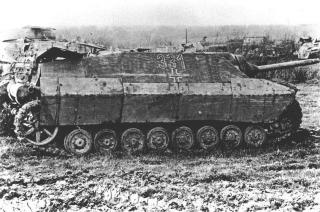

Ma bucur ca ti-am putut fi de folos, si sper sa te ajute si imaginea urmatoare. Trapa din spate se poate inchide si sa o lasi deschisa pe cea mica din fata, asta daca vrei sa folosesti luneta foarfeca
  • Imagine atasata: sdlang_14.jpg

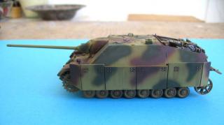

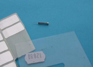

Am rezolvat treaba si cu periscoapele: am facut un sandvici din doua folii de plastic transparent intre care am pus folie autocolanta de aluminiu
  • Imagine atasata: jagd_2_1.jpg

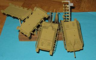

Postat 01 December 2006 - 04:54 PM

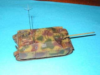

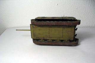

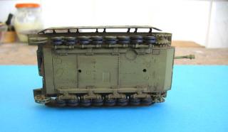

Am terminat cu asamblatul la varianta L/70.
Piesele s-au adunat foarte bine. Ceva problema la monatrea "agatatorilor pentru "fustanele" (Nu dati cu paru', habar nu am cum se numesc :-? ), in instructiunile de asamblare nu prea e clar deloc.
Mi s-a parut cel putin "imbirligata" monturta tunului. Gaura pe unde iese tunul, la protectia din fata, a trebuit nitel largita.
  • Imagine atasata: jagd_2_2.jpg

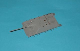

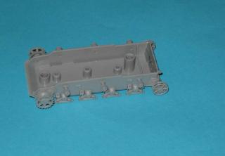

Partea de jos a s-a adunat fara probleme. Asamblarea finala am sa o fac dupa vopsire si montarea senilelor!
  • Imagine atasata: jagd_2_3.jpg

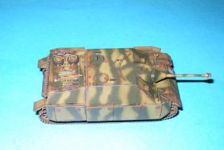

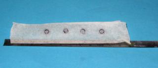

Trebuie sa salut idea celor de la Dreagon de a injecta aceste piese! Am scapt cele o mie si una de bete si betisoare ce trebuiau sa sustina fiecare rotita in parte! :hammer:
  • Imagine atasata: jagd_3_1.jpg

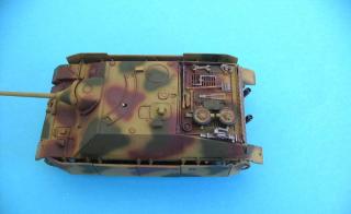

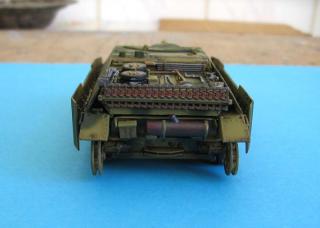

Trebuie ramarcata de asemenea inalta tehnicitate a matritei: tevile de esapament sunt turnate dintr-o bucata! :hammer: Observatii detaliile din interior!!! :-D
  • Imagine atasata: jagd_3_2.jpg

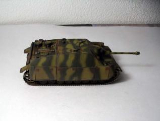

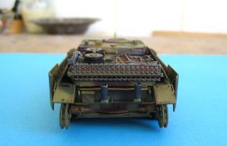

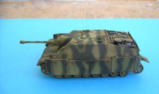

Postat 03 December 2006 - 07:34 PM

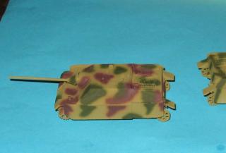

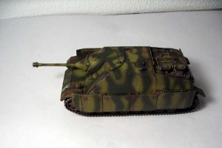

Si s-a vopsit. MM 2095 Panzer Dunkelgelb. De la prospect citire. Mi se pare prea inchis si mai mult verde decit galben. Seamana cu RLM 02 :-D ;-)
Pentru verde este recomandat MM 1710, iat pentru maro MM2096. Pe acesta din urma nu il am. Cam ce as putea folosi??
  • Imagine atasata: jagd_4_1.jpg

Postat 04 December 2006 - 08:54 AM
Vreo parere pentru maro si verde?
Dragos, parca, daduse niste culori Tamiya, dar ...cin'le mai gaseste??? :-?

Postat 04 December 2006 - 05:30 PM
Pentru maro existau mai multe nuanţe, de la maroul clasic, vezi MM 1701 - Military Brown, pānă la maro roşcat, sau culoarea ruginii, vezi Revell 32137.

Postat 04 December 2006 - 06:13 PM
Bishti, parca gelbul ala nu prea seamana cu al meu... :-D
La verde cred ca sunt pe aproape, iar la maro, daca zici ca e asa de larga treaba o sa ma descurc.
Mersi mult.
