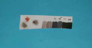

Cum era si normal, azi fiind 13 ;-) , am trecut pe la Pavel pentru oarece cercetari in rindul vopselelor AGAMA.
Am cumparat ceva vopsele, in special RLM-uri, lac incolor, vopsea "transparenta" si niste "Patinator" (pigment).
Am purces la cercetare:
- oferta, in nuante, este extrem de generoasa: vopsele speciale RAF, RLM, USAF, "metalice" plus o gramada mare de alte nuante;
- vopselele sunt acrilice, se dizolva cu apa, cu o singura exceptie;
- pigmentul este foarte fin;
- merg foarte bine cu pensula. Cu aerograful nu am apucat sa incerc, dar banui ca nu-s probleme!
- RLM-urile, cel putin pe cele ce le-am incercat eu, sunt foarte apropiate, as putea spune aproape identice cu cipurile de culoare pentru RLM din nuantierul Eagle;
- o varietate mare nuante pentru de pigmenti (Patinator). Calitate deosebita.
- vopsele "transparente": fum (de vreo trei feluri :hammer: ) si diverse alte culori. Bune pentru "spalari", faruri, etc.ATENTIE, aici este exceptia! Aceste vopsele nu se dilueaza cu apa. Inca nu am aflat cu ce, dar pensula am spalat-o cu alcool izopropilic. Deci aici atentie!
- lacul incolor este de calitate, similar cu cel de la Aeromaster/Polly Scale.
Ar mai fi ceva, un lichid "metalizant". Din asta nu am cumparat asa ca nu stiu ce sa va spun despre el. Poate vine Wurger sa ne lamureasca, am inteles ca a cumparat asa ceva.
Am incercat (de dreapta la stinga) RLM 70, 71, 75, 74, fum negru si fum ....verde ( :angry: ), rugina veche, rugina noua si clay (???? :angry: )
Una peste alta, le recomand cu caldura.
  • Imagine atasata: vopsele_1.jpg

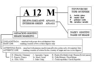

Postat 16 December 2006 - 11:09 PM
N-am pareri despre pasta metalizata, dar Cartula a facut un test la intalnire si mi-a placut ce am vazut.
Vopselele sunt OK (cele doua pe care le-am luat eu) ca nuanta cat si ca putere de acoperire, atat cu pensula cat si cu aerograful.
Din ceea ce am vazut eu ceea ce este scris in site-ul din link pare sa fie in regula in proportie de cel putin 85%.
http://www.ares.cz/k...ma/colorkey.htm

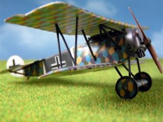

Postat 18 December 2006 - 10:07 PM
Dupa parerea mea produsul asta este acelasi lucru cu seria metalcote de la humbrol (ceea ce ma bucura tare - pt. ca Humbrol nu mai e :cry: , si oricum astea se gaseau numai cu pile - pe sub tejghea (glumesc)).
Avand in vedere ca se mai duce o cantitate prin lustruire inseamna ca se duce destul si cand maschezi. Asta poate fi in functie de mediul cu care maschezi (banda, lichid, frisket film, post-it, aracet cu sapun lichid, plastilina, patafix)
Din proprie (freaky) experienta va spui ca vopsele de genul asta date peste lichid de mascare (mai ales cu aerograful) duce la matuirea partilor transparente si pe cale de consecinta la autocastrare cu obiecte nepotrivite (vezi Gopo).
Diluantul este alcool izopropilic, dar la volumul asta ar fi pierderi mari.
In plus fata de humbroale, agama are liant mai bun si raspunde la frecare mai bine.
Tocmai am testat otelul pe o camasa de zale. Am dat in prealabil o zeama de acrilic negru (pt. profunzime) dupa care am intins VOPSEAUA cu o pensula aspra. Dupa aia am mai frecat-o cu un batz (chibrit). Acelasi lucru l-am obtinut cu humbrol steel dupa cum se poate vedea mai jos.
Secretul (nu vorbesc aici de moshi) sta in ignorarea indicatiilor fabricantului care zice sa "buff" cu vata si sa folosesti un lemn moale (brad,tei, plop, salcie, etc)
Postat 18 December 2006 - 10:09 PM
S-a perdut poza
  • Imagine atasata: Fok_loz2.jpg
