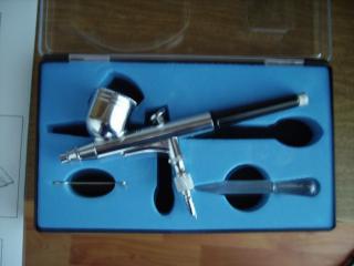

Aseara a venit Mos Craciun, spre fericirea mea, cu un aerograf :angry: :-o :-o mult asteptat. Aerograful s-ar parea ca e copie dupa un Iwata. Inca nu am avut sansa sa il folosesc, dar momentul se apropie ... Compresor am, l-am furat de la un frigider mai vechi insa imi trebuie un furtunel care sa faca legatura intre "scule".
A mai venit mosu' si cu un F/A 18E Super Hornet 1:72 Italeri care spre sa iasa mult mai bine decat celelalte machete, putand acum sa il si vopsesc bine. Aste e insa o alta discutie.
Astept parerile voastre in legatura cu aerograful, si, de ce nu, si cu compresorul (daca e bun de ceva -- compresor normal de frigider).

Sa-l strapinesti si sa-l folosesti sanatos! Da, este o copie Ywata bine lucrata.
Avind in vedere ca acest tip de aerograf inchide aerul cind nu e folosit iar pe de alta parte compresolrul de frigider e "chel" (nu are un rezervor de linistire si nici regulator de presiune), va trebui sa folosesti un furtun nitel mai lung pe post de rezervor de calmare in care sa practici niste gauri (cu un ac incalzit) altfel te trezesti cu furtunul in cap! :angry:

Aerograful, desi vad ca e de calitate peste medie, a costat doar 140 RON la magazinul Modelism din Cocor. Eu sper sa imi dea un plus in calitatea machetelor construite de acum inainte. O sa incep un topic in care sa postez realizarea si vopsirea F-18-lui.

Mi-a facut si mie cadou Mosul un aerograf ca acesta si pot spune ca e f. bun. Eu i-am scos o supapa si l-am transformat intr-unul cu simpla actiune. L-am folosit pe un Mig 3 la 1/48 si am reusit sa trag linii cu el si de 1mm-2 grosime.

Am si eu unul de ceva timp, pot sa zic ca e bun pentru pretul acela... Nu e un aerograf de varf, dar e lucrat rezonabil si e destul de robust.
Ce nu mi-a placut deloc la el e faptul ca degajarea acului e frezata unghi drept, si e destul de greu de curatat acolo, ar fi fost nemaipomenit daca era o zona curba, care sa nu stranga depuneri.
Eu l-am luat ca aerograf pentru lucruri gen grunduit, lacuit, lucrul pe suprafete mari si medii, si pana acum si-a facut treaba excelent. Trebuie insa ingrijit un pic mai atent...

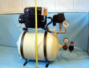

Un presostat ar fi util. E nitel mai dificil de fixat, avind in vedere ca are si lagaturi electrice. Poate sa-l fixezi cumva pe motor si sa mergi doar cu un furtun pina la sticla.
Insa sugestia mea este sa mergi pe ceva stabil, improvizatiile nu sunt prea sanatoase! :angry: Radian a facut o scula foarte buna. Poate iti da ceva sfaturi.
Vezi pe aici: http://cartula.net/modules/ipboard/index.p...topic=862&st=75
In poza e compresorul lui Radian.

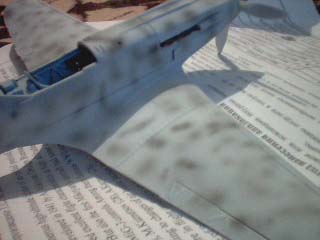

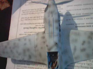

Uite niste pete Razvan, in caz ca te ajuta cu ceva. Sunt pe un avion scara 1/48. Scuze pt calitatea pozelor.

Paul, probail ai inceput se vopsesti petele incepind cu aripa stinga si ai terminat cu pete, tot mai mari, pe aripa dreapta! :angry: Petele se vopsesc la intimplare, citeva pe virful aripii stingi, citeva pe fuselaj, citeva pe aripa stinga, citeva pe profundor, apoi din nou pe aripa stinga, pe fuselaj si tot asa mai departe pina termini. Astfel petele nu vor iesi "aliniate" si tot mai mari pe masura ce avansezi in lucrare!
