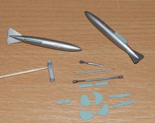

Am hotarit sa mai fac un Mig-19 de la Mastercaft, care in final sa arate cam asa:
Piesele :
Am decis sa folosesc un set de cockpit de la Pavla...iata de ce:
Am vopsit interiorul si trenul de aterizare , destul se simplutz. Un pic de umbra arsa si usor drybrush cu excelentele paste de la Agama :
Ca o extravagantza, am decis sa-i fac farul de aterizare, foarte vizibil la 19: Am frezat o gaura, inauntru am lipit un gemuletz transparent si un con vopsit silver :
Dupa multa slefuire, am reusit sa inchid fuselajul:
Kitul are detalii in negativ, dar foarte putin adinci, aproape invizibile.Cum frinele aerodinamice erau mult subdimensionate, le-am regravat:
Aripile s-au potrivit, dupa ceva pilire, acum astept sa se usuce kitul bine, sa pot continua lucrarile..Cel mai probabil maine.

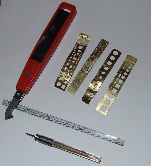

Super! Spune-mi si mie, te rog, cum regravezi liniile de panouri? Trebuie sa regravez si eu la un MiG si nu prea stiu cum.

Folsesc un ac de compas pentru a grava. Pentru chestiile mai late am un cutter cu virful ca un cirlig.

Sabloanele sint de la Pavel, mai am un Mr.Riveter facut dintr-un pix.

se gaseste in Cora la scule cu 8,99 RONi. Contine un maner cu 2 ace pentru gravat (destul de groase) si o linie de tabla.
Dar asta cred ca intra la tehnici mai mult :lol:

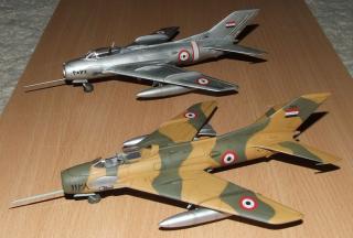

Postat 03 February 2007 - 02:10 PM
Pfiuu...weekend...am mai lucrat un pic la mig. Dupa kituiri, rekituiri si slefuiri am reusit sa-i termin zona profundoarelor. Am vopsit cu un gri foarte inchis zona cockpitului si cu steel aparatorile de la tunuri. I-am pus gemuletzul colimatorului si am lipit parbrizul vacuformat. Sper ca maine sa-l bag la vopsitorie.
