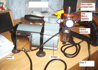

La magazinul modelism sunt disponibile doua compresoare ROWI, unul cu manometru, unul fara. Eugen, si nu numai, s-a plins ca atunci cind este reglata o presiune mica la iesire, presostatul nu-si mai face treaba, adica oprind curgerea aerului motorul nu se opreste. Daca insa se regleaza o presiune mare la iesire, presostatul isi face treaba.
Daca privim imaginea constatam ca presostaul este pus pe regulator deci el este actionat de presiuna de dupa regulator! Reglind o presiune mica la iesire, ce ajunge sa fie sub cea la care presostaul intra in actiune, acesta nu-si mai poate face treaba, ca atare motorul merge incontinuu!

Postat 29 March 2007 - 09:12 PM
Z-ul, e foarte porbabil sa fie cum zici tu. Sau nu :whistle:
Ideea e ca regulatorul de presiune are doua gaurici pe laterale.
1 pe aceeasi zona cu intrarea, 1 pe aceeasi zona cu iesirea. Daca presostatul e pus pe gaura din circuitul de iesire, masoara la iesire. Daca e pus pe cea de pe circuitul de intrare, masoara pe intrare. In mod uzual, gaurica din circuitul de intrare e astupata cu un "dop" (surub), iar pe cea din circuitul de iesire, se monteaza manometrul.
Simplul fapt ca e pus pe regulatorul de presiune NU INSEAMNA ca masoara iesirea.
Dar, uitandu-ma la poza, sensul regulatorului de presiune fiind de la stanga la dreapta, intr-adevar presostatul e pus in pozitia care uzual e pe circuitul de iesire, manometrul. Daca era pe spate, atunci ar fi fost pe circuitul de intrare. Se baga cineva sa inverseze locul presostatului? :-D
  • Postari: 12681
Postat 29 March 2007 - 09:17 PM
Treaba se poate remedia in felul urmator. Se desface niplul indicat in figura de mai sus si se inlocuieste cu un T-eu ca in figura urmatoare. Se desface presostatul de pe regulator si se monteaza la T-eu, iar gaura ramasa se obtureaza sau i se monteaza un manometru.
In urma acestei modificari presostatul nu va mai fi influientat de presiunea reglata, el "simtind" doar presiuna de la intrarea in regulator. Oprind curgerea aerului, presiunea in T-eu va creste imediat facind ca presostatul sa intre in actiune.
Compresorul ROWI cu manometru are cuplat presostatul la iesirea din pompa, deci nu mai are nevoie de aceasta modificare.

#15 Useril este offline   cartula
Postat 29 March 2007 - 09:23 PM
Z-mare, la Mar 29 2007, 09:17 PM, a spus:
O singura problema, Z. Manometru care sa intre acolo, nu se gaseste pe toate drumurile, ca nu e filet uzual de instalatii. Adica, e manometru pentru regulator de presiune.
Cred ca ai postat in paralel cu mine, eu ziceam sa muti presostatul pe gaura din spate, si dopul de acolo mutat in fata. Asta nu ar implica piese suplimentare.

Postat 30 March 2007 - 09:05 AM
Da, am postat in paralel.
Ai dreptate, ar fi trebuit sa spun ca presostaul este pus pe iesirea regulatorului , nu prea am fost atent la exprimare. :-D
. Ei, aici habar nu am, nu ma pricep la instalatii mai mult decit sa cchimb un obertain! :-? Dar daca iau in manometru de gaz, cu filet de tzispe pe doi toli, nu se potriveste filetul???
Asata a si fost cauza pentru care nu am dat cote la T-eu.
Te referi la fata - spate cum se vede in poza, nu? Adica sa scoate dopul si se pune presostatul in locul lui si viceversa (cu albastru in figura). Treaba e foarte simpla.
  • Imagine atasata: presostat.jpg
#17 Useril este offline   cartula
Postat 30 March 2007 - 10:37 AM
Z, manometru uzual, cu filet de 1/4" nu merge aici, nu sunt specialist in filete dar ala de manometru pentru regulator pare filet metric.
Ma refer la a lasa intrarea si iesirea cum sunt acum, si doar a schimba presostatul cu dopul din spatele regulatorului. Spatele, asa cum se vede din poza. Acum presostatul e "in fata"
  • Postari: 12681
Postat 30 March 2007 - 06:25 PM
OK, deci treaba este extrem de simpla!!!!!!!! Cu ceva scule potrivite ar putea fi facuta de oricine!
In privinta manometrului, cred ca orice mester strungar priceput (or mai fi din astia in tara, ori sint toti prin tari straine :pint: ) poate aface o "reductie", un adaptor!
Ma intreb insa altceva: cum de "neamtzu" a facut aceasta eroare?????? :-D
  • Postari: 12681
Postat 31 March 2007 - 03:44 PM
Am facut azi o vizita de lucru la mag. Modelism. Cu aceasta ocazie am luat iar la "bibilit" cele doua compresoare ROWI. La compresorul cu manometru (sa-i zicem tip A) si aerograf in dotare am vazut ca manometrul este montat pe aceiasi parte pe care la celalalt compresor (sa-i zicem tip B, prezentat in fotografia de mai sus) este montat...presostatul!
La compresorul tip A presostatul este montat pe corpul pompei, cu legatura directa la camera de compresie, deci el vede presiunea de la intrarea in regulator. Chiar cu o presiune la iesire, masurata pe manometru, de 0,5 barr, la oprirea aerului din trigerul aerografului, presostaul intra in actiune si opreste motorul.
In cazul compresorului tip B, acest lucru nu se intmpla pentru presiuni mici la iesirea din regulator.
Am mai vazut ca pe ambele laruri ale regulatorului este desenat un triunghi ce indica sensul curgerii aerului.
Daca cineva are in dotare compresorul tip B si are si oarece inclinatiuni tehnice, poate incearca mutarea presostatului pe latura opusa si ne comunica rezultatele.
Eu tot nu inteleg cum "neamtzul" a facut o astfel de eroare :-? ! Sau.....nu? :-D
Aceasta postare a fost editata de Z-mare: 31 March 2007 - 03:45 PM
#20 Useril este offline   cartula
Postat 31 March 2007 - 09:25 PM
Pe orice regulator e sageata aia, si fata de ea te raportezi. Cu butonul de reglaj in sus, si sageata de la stanga la dreapta, in "fata" cum te uiti la el e gaura circuitului de iesire, in spate gaura circuitului de intrare.
Asa e la toate regulatoarele de presiune pe care le am sau am pus mana...
Deci, si prin urmare, aproape sigur asta-i buba. E pus presostatul pe iesirea regulatorului. Acum ramane sa ne spuna cineva daca si cum reuseste sa-l mute pe gaura cealalta, tehnic nu e mare lucru cu sculele potrivite.
