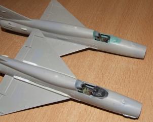

In questul meu maniacal de a face cit mai multe miguri, am deviat un pic de la arabi si, cum imi faceau de mult cu ochiul de pe rafturile Parcmodels, am luat un Mig 21-93 si un SMT.
Ca scuza am avut ca 21-93, incarnat in Bisonul indian, are sanse sa se ciondaneasca cu ceva avioane pakistaneze, in vreme ce SMT-ul deja a avut parte de ceva hirjoneala cu Phantomurile iraniene (mai multe detalii cind vor fi gata).
Cum am inceput :
Primul lucru , le-am taiat baile trenului principal, si le-am inlocuit cu copii in rasina ale setului de la Pavla.
Consolele lateralele din cockpit sint ramase de la kiturile de 21Bis-Zvezda. Pentru tabloul de bord am folosit tabloul de PFM (tot gasit extra in cutia de Bis ) pentru SMT si un decal homemade pentru Bison.
Interioarele au fost vopsite cu Soviet turqoise (parca) de la WEM (pentru SMT) si revell 73 pentru bison. Interiorul turbinei, browned steel, pasta de la Agama.
  • Imagine atasata: interioare.JPG

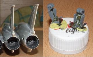

Punind capacelul care reprezinta turbina conform prospectului, ar fi fost prea aproape de capat, aparea ciudat. Asa ca am construit tubul de foc dintr-o tevusca si am lipit capacelele in capat.
Cum am ramas fara scaune de la pavla, am decis sa le folosesc pe cele din kit, care au fost impopotonate cu curele facute din banda adeziva si ceva decaluri.

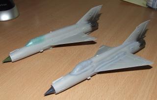

Poza de grup cu doua Bisuri si un PFM de la zvezda

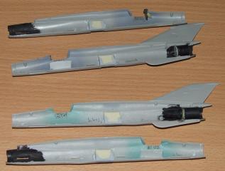

Ambele kituri au detalii foarte fine, chiar prea fine, asa ca au fost regravate.
De asemenea containerele de capcane termice de Bison nu prea seamana cu cele de 21-93, asa ca au fost modificate un pic, cu foaie de stiren.
Prizele mari de aer de pe fuselaj erau mult supradimensionate , asa ca le-am inlocuit.
  • Imagine atasata: DSCF4248.JPG
Aceasta postare a fost editata de 1-0-9: 07 May 2007 - 11:11 AM
  • Postari: 4976
Postat 07 May 2007 - 10:53 AM
Am vopsit conurile, am lipit cabinele tunurile. Pentru zona de la motor am folosit metalizer de la Model Master.
  • Imagine atasata: DSCF4257.JPG

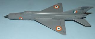

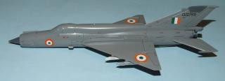

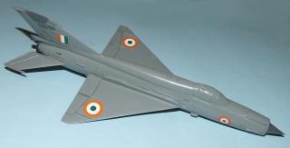

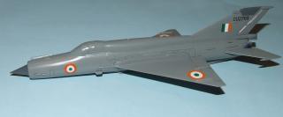

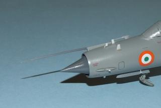

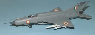

Bisonul vopsit: Cu asta e mai simplu, e gri uni. Am folosit un gri de la WE, s-a intins excelent.
  • Imagine atasata: 1.JPG
Aceasta postare a fost editata de 1-0-9: 07 May 2007 - 11:19 AM

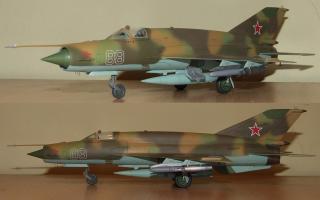

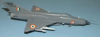

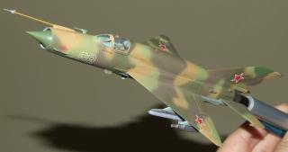

Cu SMT-ul treaba va fi mai complicata, caci are un camo cu 4 culori pe extrados. Pentru prima, cremul, am folosit tot WE, desert pink.
  • Imagine atasata: 2.JPG

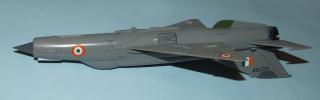

Acasa, ceva patafix si inca o culoare pe SMT...offf, mai am inca doua numai pe extrados :pint:

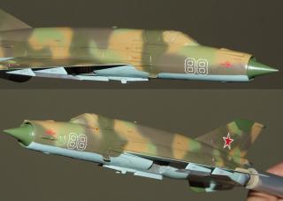

  • Postari: 4976
Postat 08 May 2007 - 08:58 PM

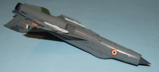

dupa citeva ore de inhalat nitro, am reusit sa pun toate 4 culorile pe el...la a 3-a incercare :pint:
  • Postari: 4976
Postat 08 May 2007 - 08:59 PM
more

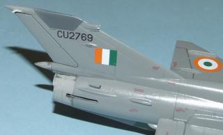

A baitza in Future (Klear) a "activat" un pic culorile de pe SMT. Bisonul e acum ca un banutz cit de curind va incepe sa primeasca decaluri.
  • Imagine atasata: DSCF4296.JPG

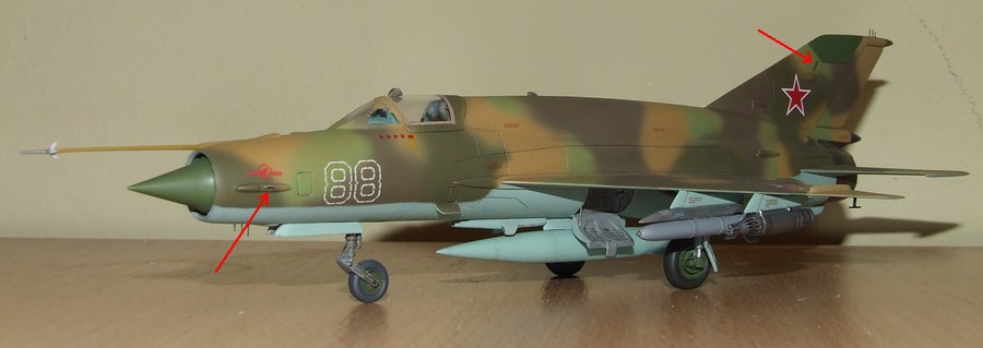

Raposatul Mikoyan n-ar fi banuit niciodata ca se va deschide o fabrica si pe la vecinii "mamalischniki"(Hruschiov are drepturi de autor la asta).
Am o mica carcoteala.Sa nu te superi.
Cumva ti-a scapat putina vopsea de la aerograf pe "conul verde"?
Se vede la poza de pe topicul la care ai scris "more".Nu pot sa iti spun numarul pozei pentru ca sunt unele lipite(ceea ce este foarte intelept si nu se mai mananca spatiu pentru poze in plus).
Vad ca ai folosit kit pentru imbinari.Ce anume este?

Daaa, conul de SMT e acum mazgalit rau, va fi revopsit, asta e clar.

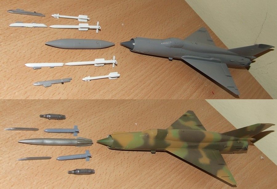

Am mai lucrat un pic la niste piese mai maruntele...
Cam asa vor fi inarmate (SMT-ul va fi cam saracutz):
