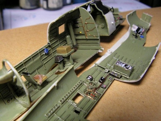

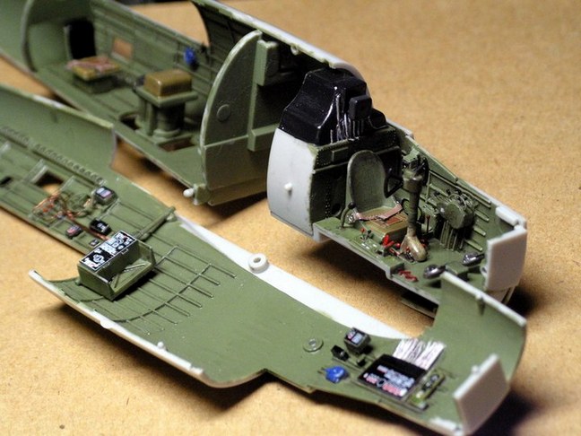

Am început prin montarea interiorului şi am folosit un set de fotoincizii zoom colorate de la Eduard. Le recomand cu căldură sunt amănunţite şi foarte de efect. Am mai adăugat câteva piese după studierea pozelor avute la dispoziţie din diverse cărţi. Iată rezultatul , unde se vede si un wash.
După aceea am dat cu un strat de lac mat si am aplicat pulberi şi pigmenţi.

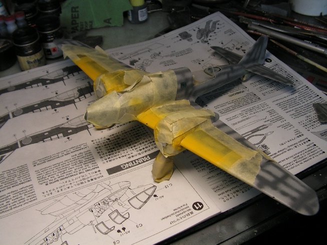

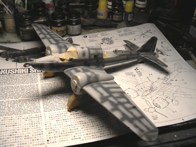

A urmat mascarea tuturor părţilor expuse indecent ;-) şi am aplicat un strat de primer Tamiya. După şlefuiri şi scoaterea prafului de primer din şanţurile gravurii, am facut o preumbrire pe intra si extra cu Gunship grey MM si am aplicat un strat de IJA grey-green MM pe partea inferioara.
In continuare fotografii cu Dinah :

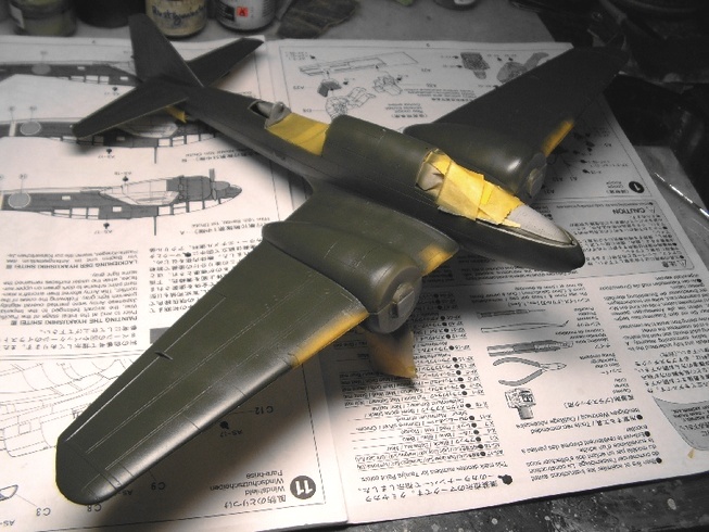

înainte de mascare

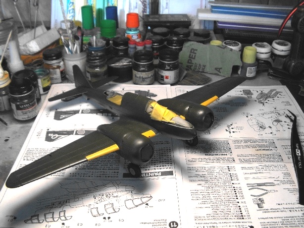

mascat după suflarea cu galben WEM(observati capotele motoarelor au fost desprinse pentru vopsirea separată)
mascare în negativ a părţii galbene şi vopsit cu verde IJA MM

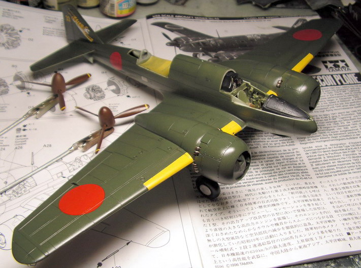

şi după scoaterea măştilor(cu capotele puse pentru şedinta foto, însă fără eşapamente)

Intreb, nu numai pt. mine, poate sunt curiosi si altii:
- la interior, detaliile de pe pereti gen conducte, cabluri, cutii, intai le-ai vopsit separat si apoi le-ai lipit ? Sau invers ?
Poate detaliezi un pic etapele astea ?!
#8 Useril este offline   Bill
Postat 01 June 2007 - 04:16 PM
Horrido fratilor,
O mare parte din detaliile din interior provin din setul PE zoom colorat Eduard si erau gata colorate. Am retusat unde a fost nevoie dupa indoire. Cablurile de pe peretele despartitor au existat pe piesa respectiva, de plastic, a kitului si le-am vopsit deodata cu ea.
Intotdeauna vopsesc piesele mici inainte de lipire si dupa ce le fixez, retusez/revopsesc daca este necesar in punctele de contact. Nu stiu daca este metoda optima, insa eu asa m-am obisnuit. De pilda manunchiul de cabluri albe de sub panoul de distributie(cutia neagra de pe partea dreapta a cocpitului) e facut din fire de lita prinse in clema, vopsite cu alb si apoi cu Future pentru fixare. Ulterior le-am lipit rasfirate pe spatele PE-ului ce reprezinta panoul.

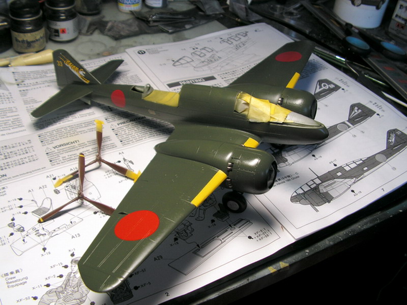

Am dat un start de Future pentru aplicarea decalurilor . Apoi am incercat sa pun decalurile date de kit. Tigrii de pe deriva s-au comportat bine insa Hinomaru erau groase si nu au reactionat la nici un fel de Mr.Surfacer, Setter, etc. In consecinta am pus de la alte kituri. Imi pare rau acum ca nu aveam niste masti sa le suflu singur.
Iata cum arata dupa aplicarea decalurilor. Sub aripa vedeti si elicele, una mascata pentru aplicarea benzilor galbene din capatul palelor, cealalta dupa demascare:
In continuare am dat un alt strat de Future peste decaluri pregatindu-ma de aplicarea spalarilor. Le-am facut cu o solutie de tus negru si foarte putin tus maro+ apa distilata+ putin alcool izo pentru capilaritate. Aplicarea s-a facut cu o pensula foarte subtire urmarind santurile gravurii. In unele locuri am corectat si cu un creion de 0,35 cu mina B, foarte bun si el la innegrirea santurilor gravurii. Iata ce a rezultat, in apropierea kitului fiind si elicele gata de actiune ;-)
Observati ca intre timp au aparut si esapamentele.

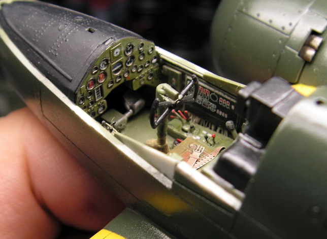

Am promis si o imagine cu cocpitul intreg, continind si plansa de bord:
In episodul urmator: Cupolele mascate :angry:

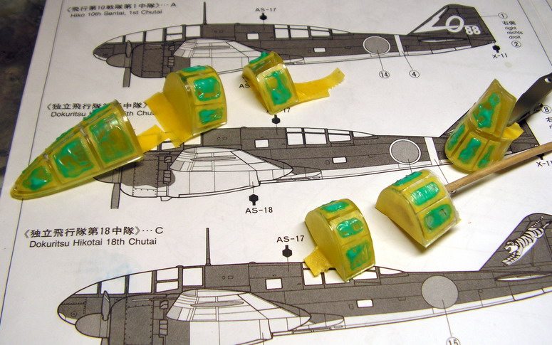

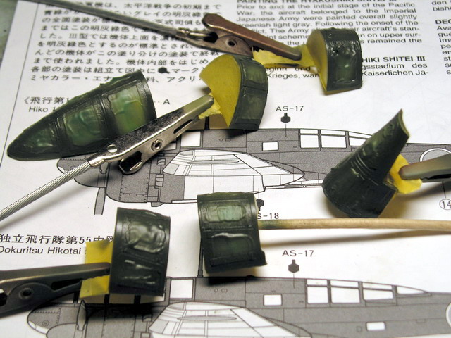

Am purces la mascarea cupolelor. Am folosit banda subtire pe care am taiat-o la dimensiunea fiecarei laturi de geam. Dificultatea a intervenit atunci cind a trebuit sa tai capatul bandei rotunjit pentru ca majoritatea imbinarilor sunt semirotunde. Dupa ce am aplicat banda pe toate geamurile(si au fost multe... am ajuns sa regret ca nu am cumparat mastile Eduard :angry: ) pe interiorul geamurilor am aplicat lichidul de mascare de la Gunze. Iata cum aratau:
Am mascat /izolat partile interioare sa nu ajunga vopseaua, in timpul suflarii, si in interiorul cupolei. Prinderea a fost facuta cu corcodili :lol:

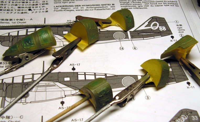

Am aplicat un strat de Interior green pentru ca atunci cind privim din interior sa apara culoarea buna:
Dupa uscarea stratului de Interior green am verificat din nou izolarea partilor interioare si am suflat un strat de IJA Green, stratul de baza al extradosului:
Daca aveti intrebari....
Spor si va urma,
Bill ;-)

La partea cu colturile rotunde, varianta 'simpla' e sa tai cu o preducea mica / ac de seringa ascutit rotunduri din banda de mascare de diametru potrivit. Te scuteste de multe batai de cap.
  • Postari: 12695
Postat 12 June 2007 - 01:27 PM
sau, si mai simplu, folosesti o biluta de patafix.
