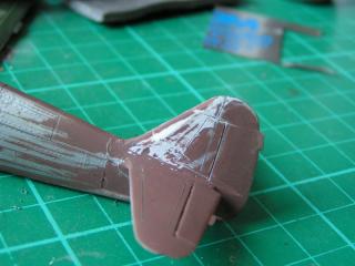

In plus, se adaugau rebuturile facute de Revell. Tren de aterizatre si baie tren, profundoare radiatoare (de fapt scoaterea radiatorului ventral a dus la aparitia unei "sugeri" in partea ventrala imediat in spatele aripii.
Iaca asta-i coada intr-o faza intermediara.
  • Imagine atasata: L_M_4august_034.jpg

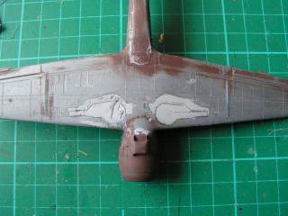

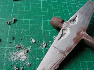

Dupa nenumarate grunduiri si regravari (groaznic se lucreaza pe plastic argintiu) am ajuns si la refacerea baii trenului de aterisaj.
Observati si zona "sugerii" :lol:
  • Imagine atasata: L_M_4august_032.jpg
Postat 21 August 2007 - 02:06 AM
Si frezarea dupa un contur facut cu capace de Tony Hasegawa...
  • Imagine atasata: L_M_4august_033.jpg

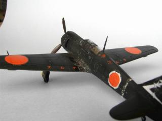

E, dupa lupte seculare (in cursul carora a primit chiar si cocarde fasciste italiene) am ajuns la final.
  • Imagine atasata: Ki100_015.jpg
Postat 21 August 2007 - 02:26 AM
Recapitulez:
Fuslaj + Aripa - Revell - Trecut in negativ
Motor +elice - firma fantoma Japoneza
Coada - adaos din plastic de la IAR 80 (modelism 1/24)
Jambe, capace, profundoare - Ki 61 Hasegawa
Cupola - Fata - Noriel - A6M zero (sau starfix, ce era ala)
- spate - capac transparent de la un dermatograf al sotiei.
Vopsea - interior - acrilic marabou - sand + brun
- intrados - Humbrol 11 + Agama Aluminium (dat peste si frecat)
- Extrados - IJA dark green - email Tamiya
Decal - Cutia cu maimutze

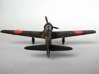

  • Imagine atasata: Ki100_013.jpg
Postat 21 August 2007 - 02:28 AM
Stiu ca nu-i cine stie ce, dar avand in vedere de la ce am plecat ....Eu sunt satisfacut.

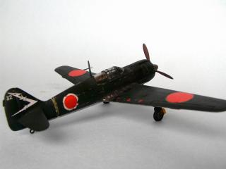

  • Imagine atasata: Ki100_014.jpg

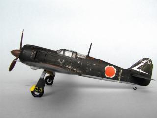

Postat 21 August 2007 - 02:29 AM
Inca una si ma potolesc.....
  • Imagine atasata: Ki100_016.jpg
