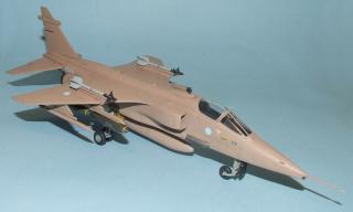

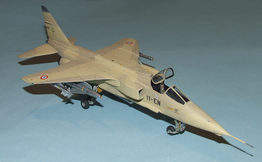

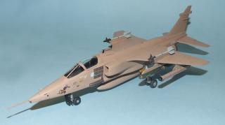

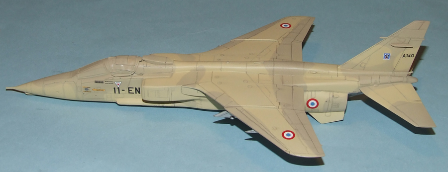

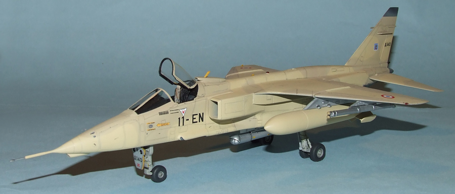

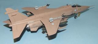

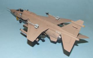

Cu b@lele in coltul gurii m-am apucat de 3 kituri ale unui avion superb...Jaguarul.
In final ar trebui sa arate cam asa:

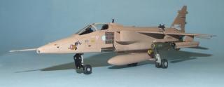

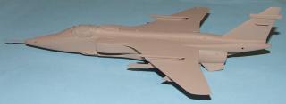

Un GR.1 Brit Italeri - ma rog- reboxat de Tamiya (Poza asta mi-a marcat tineretea):

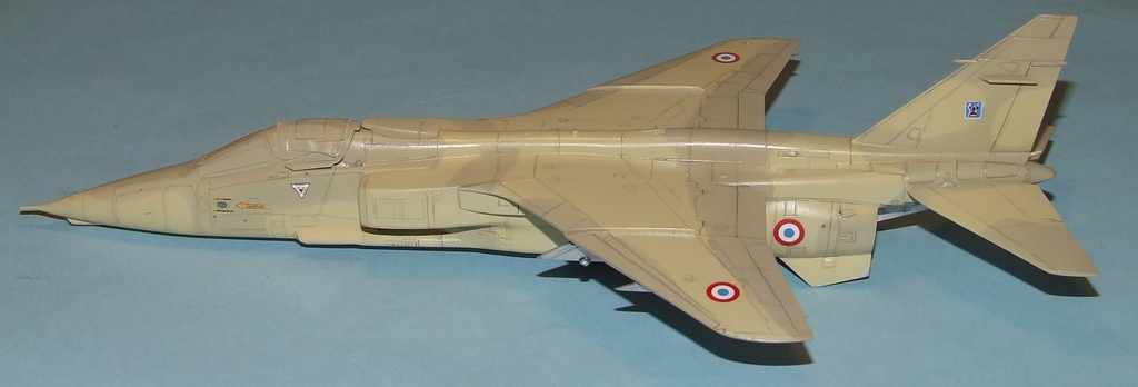

Un A Francez - Hasegawa - inarmat cu AS-30L:
Si un Biloc Omani :
Toate trei din zona Golfului 1991.

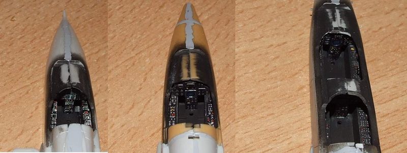

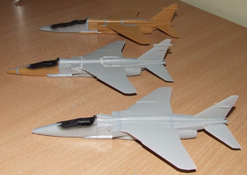

Am inceput cu cockpiturile, cele de la italeri fiind destul de dragutze, cel de hase cam pustiu dar are decaluri pentru tabloul de bord si console :
De scaune nu m-am ocupat inca, pentru ca as vrea sa le cumpar unele din rasina.

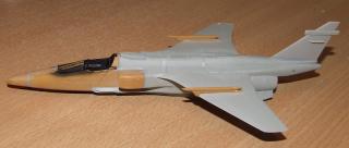

Montajul a fost destul de simplu, ceva probleme am avut la aripa A-ului de la hase, era toata indoita si nu avea diedru deloc. Am rezolvat asta indreptind-o in apa fierbinte. La cele doua italeri, aripa nu prea se pupa cu fuselajul, avind lufturi destul de mari. La italeri am schimbat boturile intre avioane, pentru ca kitul de biloc (gri) era mai bine turnat si tin mai mult la Gr.1 decit la T. Clar kitul de hase s-a potrivit mult mai bine,in plus gravajele sint mai finutze si mai detaliate, sa nu mai pomenesc ca e unul din putinele kituri hasegawa "generoase", din care se poate face orice varianta monoloc ; A, Gr.1 sau International.

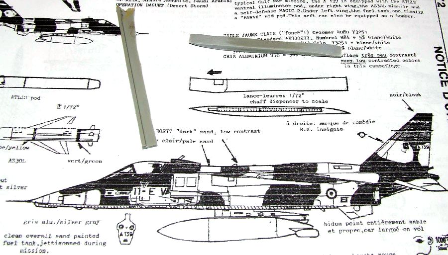

La A-ul francez a trebuit sa-i fac containerele de capcane termice folosite in Golf. Am avut ca reper un planuletz la 1/72 de pe prospectul de la decalurile Carpena.
Cu ceva putty s-au potrivit pe avion :

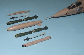

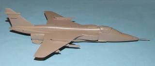

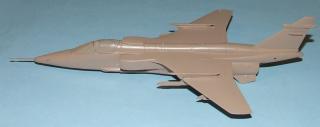

Am mai avansat incet la Jaguaruri: GR1
  • Imagine atasata: DSCF1082.JPG

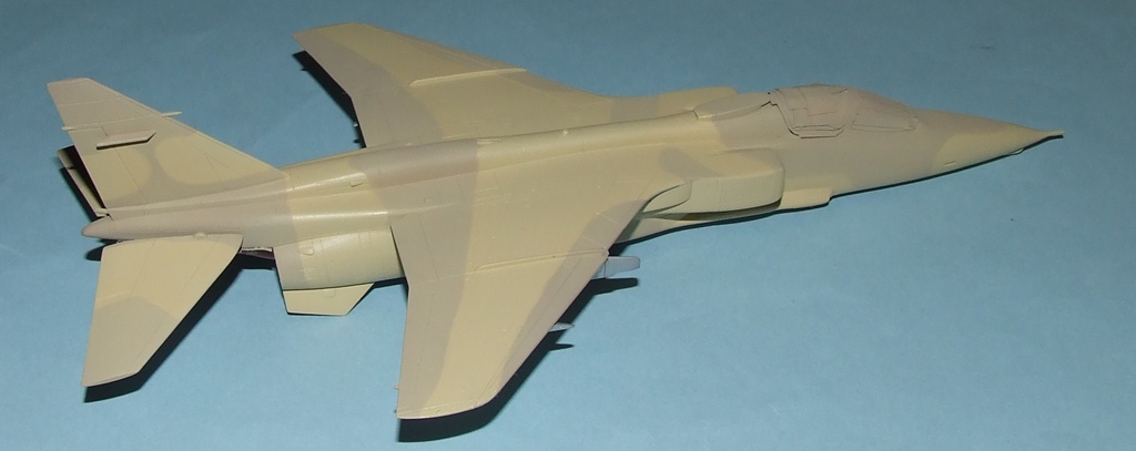

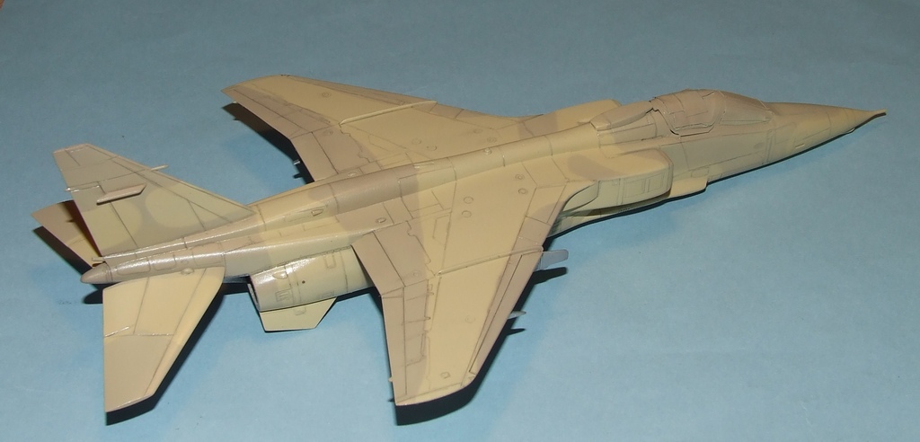

Postat 21 October 2007 - 02:34 PM

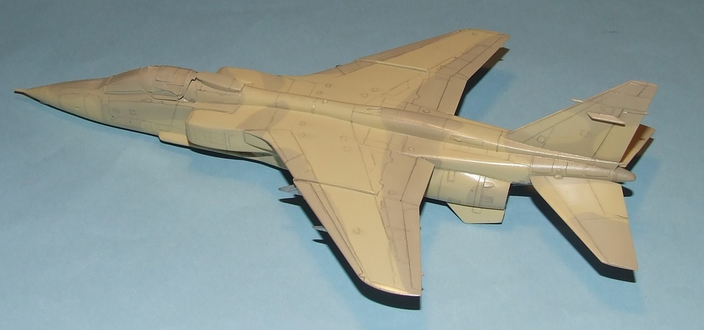

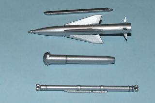

A-ul francez..

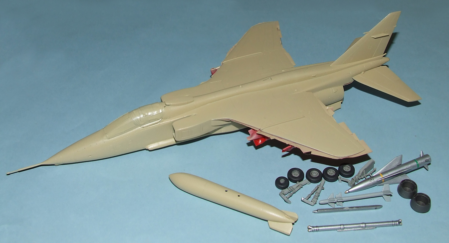

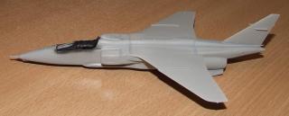

si hopa , motivul intarzierii, a mai aparut un Jaguar...o macheta de Gr1 facuta demult de Z-mare, va deveni un IM indian.
  • Imagine atasata: DSCF1085.JPG
  • Postari: 4976

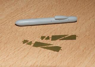

Postat 21 October 2007 - 02:43 PM
Am decis sa-l fac, mai ales ca am decaluri pentru el si in plus am gasit si o racheta Sea Eagle intr-un Vechi set de armament de la Airfix.
  • Imagine atasata: DSCF1087.JPG
Postat 21 October 2007 - 11:50 PM

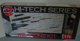

Airfix facea seturi de armament cu fotodecupaje ??????
Pe ce planeta ?????
  • Postari: 4976
Postat 22 October 2007 - 07:46 AM
buha! Hai ma ca nu sint asa rupt de realitate...

Vad ca te-ai hotarit sa-l faci,mai ales ca ai si "Sea Eagle"-ul! Cred ca forma radomului nu e corecta si te rog uitate bine la poza urmatoare si la penultima pe care am postat-o la"Vinzari-cumparari" la articolul "Cumpar macheta Jaguar..." In rest machetele arata bine pina in prezent,deci:Spor la modelit in continuare ! 8-)
  • Imagine atasata: Jaguar33.jpg
  • Postari: 4976
Postat 22 October 2007 - 04:06 PM
Da, clar, momentaL nu e corecta..e doar inceputul... botul va fi "strunjit si surfacerit :)
In orice caz ce am lipit eu acolo (un dos de rezervor suplimentar) va constitui atit radomul cit si "racordajul" sau cu fuselajul.

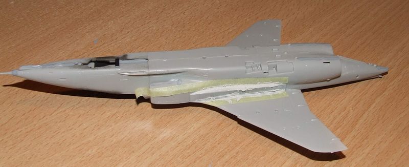

Postat 23 October 2007 - 09:49 PM

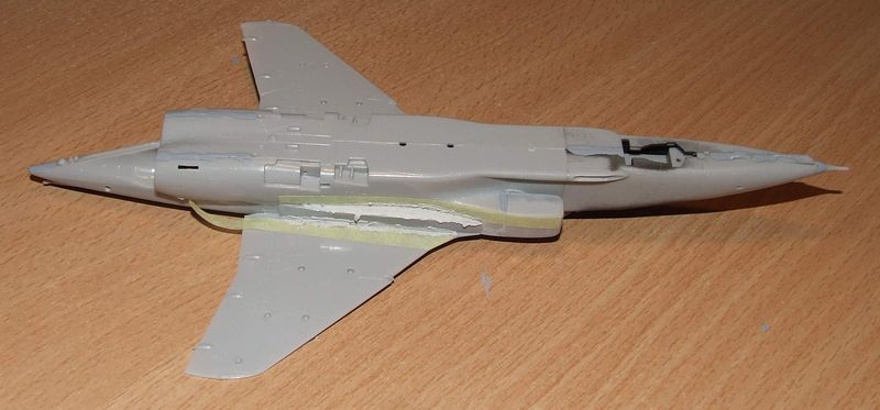

Chiar ma intrebam de ce in kitul de jag biloc italeri aveam doua perechi de carenaje de tunuri....
Acum ma intreb de cei de la Hasegawa nu s-au gindit la asta cind au prevazut jaguarul A ....
Ca sa rezolv diferenta asta :
Imagine atasata: 11_re_1.JPG
m-am apucat sa modific carenajele...chit, hirtie, superglue, extraveral :-P
Imagine atasata: DSCF1089.JPG

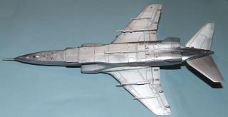

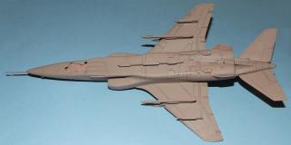

Postat 28 October 2007 - 08:01 PM

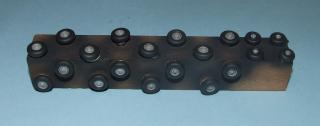

Am vopsit azi ceva piese cu alu, ce mi-a ramas am dat pe intrados :
Imagine atasata: DSCF1110_2.JPG
Imagine atasata: DSCF1111.JPG
#16 Useril este offline   Bazu
  • 'al mai pletos
  • Postari: 604
  • Inregistrat: 09-March 07
  • Location:Delft/Rotterdam
Postat 28 October 2007 - 09:19 PM
Vrei sa ii faci vopsea ciupita pe intrados sau il lasi curat (ca de obicei) ?
Aceasta postare a fost editata de Bazu: 28 October 2007 - 09:21 PM
  • Postari: 12692
Postat 29 October 2007 - 10:18 AM
Pe intrados, unele variante, erau in aluminiu.
1-0-9, poate mai slesuiesti nitel imbinarile din zona tunurilor ;-)

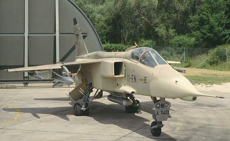

Salutare tuturor!
Vazind ca nu se mai intimpla nimic prin topicul asta si gasind poza asta prin Wikipedia, m-am gindit ca iar fi de folos lui Ed., asa ca :iat-o!!...(sper ca n-a terminat "A"-ul !!). Spor la modelit si numai bine!! :pardon: ... :sorry:
P.S. Multumiri lui Cartula pt. ajutor; i-a pus o "compresa", de-a facut-o mai "a la francaise" pt.postat.

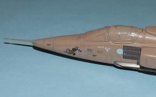

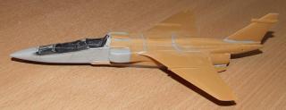

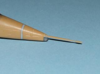

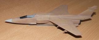

...vazind si eu ca nu se intimpla nimic pe topicul asta, am mai lucrat un pic la Gr.1:
I-am inlocuit botul cu unul transparent:
Imagine atasata: DSCF1895.JPG

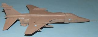

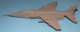

l-am bagat la vopsit - am folosit "desert pink" de la White ensign:
Imagine atasata: DSCF1896.JPG
Imagine atasata: DSCF1897.JPG

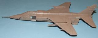

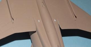

Postat 20 December 2007 - 06:18 PM

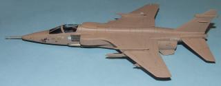

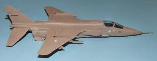

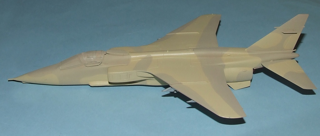

Am vopsit din nou Jaguarul Gr.1, vopseaua de la WEM nu mi s-a parut suficient de "pink", asa ca am mai dat un strat de Hu-250.
Imagine atasata: DSCF1971.JPGImagine atasata: DSCF1972.JPG
Cum stateam si-l admiram, mi-am dat seama ca ceva era in neregula, pe la deriva.
Brusc mi-am amintit de discutia cu Ali-baba care-mi pomenea de antena gresita de la Hasegawa... M-am linistit gindindu-ma ca al meu e Italeri...si dupa aia m-a pocnit... coada era de la hase. Asa ca a trebuit taiata antena...cu avionul deja vopsit...
