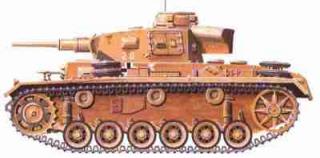

Salut. Eu sunt Bogy si sunt noupe site dar daca nu te deranjeaza, o sa incerc sa-ti dau eu cateva lamuriri cu privire la camuflajul blindatelor germane in ww2.
Culoarea de baza, adica cum ieseau din fabrica, era un ocru, un galben inchis. Ideea e ca vopseaua de camuflare o dadea echipajul, pe front. Existau vopsele lavabile si solutii speciale cu care se putea spala camuflajul, tot de catre echipaj, pe front.
Acum, nu se poate vorbi un camuflaj standardizat ca si forma ci doar ca si nuante si existau cateva nuante utilizate pe diverse fronturi si in diferite perioade.
De exemplu, in Franta, pana in 1944 se putea vedea un camuflaj format din doua culori adica acel galben inchis (ocru) si un maro roscat mai deschis, iar dupa 1944 adica dupa debarcare, in Ardeni apare si un verde pe aceleasi nuante de ocru si maro.
In Africa se aplica un maron inchis, pamantiu pe acel ocru.
Ideea ar fi sa cauti imagini color cu blindate germane.
Eu am asa ceva si o sa incerc sa postez cateva camuflaje pentru exemplificare.
Salut si bafta
  • Imagine atasata: pziii.jpg

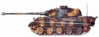

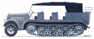

#4 Useril este offline   bogy
  • Postari: 1381
  • Inregistrat: 26-May 05
Postat 01 June 2005 - 11:05 AM
iata si cateva tipuri de camuflaje utilizate de nemti in ww2:
  • Imagine atasata: sdkfz7.jpg

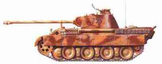

#5 Useril este offline   bogy
  • Postari: 1381
Postat 01 June 2005 - 11:17 AM
aici poti vedea camuflajul utilizat in Ardeni - nuanta de galben inchis(ocru) si cele doua nuante de maron si verde.
  • Imagine atasata: pzvib.jpg

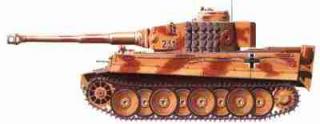

#6 Useril este offline   bogy
  • Postari: 1381
Postat 01 June 2005 - 11:19 AM
si aici camuflaj folosit in Franta pana in 1944.
Din nou acel ocru din fabrica si maro roscat.
  • Imagine atasata: pzvi.jpg
#7 Useril este offline   bogy
  • Postari: 1381
Postat 01 June 2005 - 11:21 AM
tot Franta in 1944
  • Imagine atasata: pzv.jpg

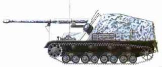

#8 Useril este offline   bogy
  • Postari: 1381
Postat 01 June 2005 - 11:23 AM
uite si un camuflaj de iarna, utilizat pe frontul de est
  • Imagine atasata: nashorn.jpg

#10 Useril este offline   panzerseba
  • Postari: 446
  • Inregistrat: 24-December 04
  • Location:Focsani
Postat 04 June 2005 - 02:51 PM
Ceea ce spune bogy este foarte interesant, cu o precizare: o parte din tancuri erau vopsite direct din fabrica, in ocru, verde, roscat, delimitarea culorilor fiind foarte stricta (este vorba de ambush patern). La unele modele, fabricate apre sfarsitul razboiului culoarea de baza era culoarea grundului (rosu inchis), peste care se aplicau verde si ocru.
In principiu, iti poti folosi imaginatia, asa cum faceau si echipajele de pe tancuri; camuflajul sa fie fara delimitari clare, daca nu folosesti vopsirea de fabrica.
#11 Useril este offline   bogy
  • Postari: 1381
Postat 06 June 2005 - 07:19 AM
Da, ai dreptate, cu o precizare - si sper sa nu gresesc, dar eu asa am citit - ambush patern era un camuflaj intr-adevar dat din fabrica, a aparut la sfarsitul lui '44 si-n general se aplica la Konig Tiger (Tigru II). Culorile erau verde inchis si maron roscat aplicate pe nuanta de galben inchis (ocru) si erau strict delimitate.
Pe acest camuflaj, in '45 au aparut si niste "buline" si ele destul de strict delimitate, nuanta fiind un gris deschis. Si camuflajul asta a fost aplicat tot pe Tiger II.
