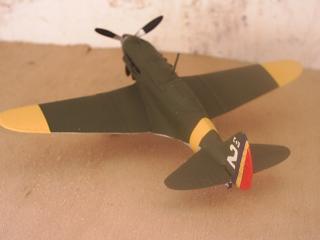

Eu am macheta de la Maquette in constructie. Mai am de pus decalurile...
Mig-ul zburat de Bazu a fost Mig-3 din primele versiuni (care au fost construite putine) iar kitul de la Maquette este Mig-3 versiunea mai tarzie (construita in numar mai mare).
Aici sunt date diferentele dintre aceste versiuni de Mig-3: http://mig3.sovietwa.../latemig-3.html
Uite si o poza cu Mig-ul facut de mine
  • Imagine atasata: 03.JPG
#4 Useril este offline   Maverick
  • Maverick
  • Postari: 652
  • Inregistrat: 11-December 04
  • Interests:Mig's
Postat 07 May 2005 - 07:15 PM
in ce culoare ai vopsit cofa elicei si locasu trenului de aterizare?
roata din coada cum ai facut sa stea pt ca kitu nu are nimic in coada pt al lipii?
cokpitu nu a fost prea mare?sa potrivit bine la interior?

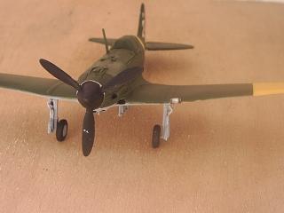

#5 Useril este offline   Mgc151184
  • Postari: 1080
  • Inregistrat: 14-December 04
Postat 07 May 2005 - 07:54 PM
Coafa am vopsit-o cu negru. nu stiu cat de bine este asa, am vazut la unele ca era verde dar eu am ales sa o fac cu negru (daca ma rasgandesc se rezolva repede, pana la finalizarea machetei). Locasu trenului de aterizare l-am vopsit in cenusiu (un amestec propriu din alb si negru :-D ).
Pt prinderea rotii din coada am degrosat piesele 19 si 20 pana cand sa reusit introducerea impreuna cu roata in locasul lor.
Nu am avut probleme cu cokpitul, s-a potrivit bine.
Am avut probleme cu elicea deaoarece nu era centrata.
Sa nu folosesti piesa 33 (statia radio) Mig-ul lui Bazu nu avea asa.
Am modificat cele doua piese 42 (tevile de esapament), carenajele mitralierelor si am facut un far pe aripa stanga.
Sa folosesti un verde mai deschis decat cel folosit de mine.
Daca mai ai nelamuriri, doar intreaba. :-D
  • Imagine atasata: 02.JPG
