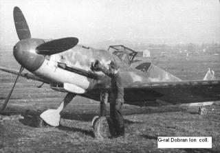

Salut. In al 12 lea ceas, pt a putea spera ca voi termina la timp avionul pt concurs :friends: am nevoie de cateva informatii despre Messerschmitt-ul acesta:
Era 1 galben sau albastru? Avea oare pe planuri crucile germane vopsite? Daca da cu ce culoare? (acest avion a mai fost facut de MGC, ca 1 albastru). Era vopsit sub bot cu alb sau galbenul german era vopsit cu alta culoare?

Dupa documente de arhiva (si jurnalul Dl. Dobran) era "1albastru". Binenteles crucile germane erau acoperite cu vopsea ( probabil o nuanta de gri) si vopsite cocardele peste.
Nu este vopsit cu alb sub bot .
Cel mai probabil sub bot este culoarea la fel cu intradosul (In acea perioada majoritatea avioanelor germane nu mai erau pictate cu galben sub bot).
Alte informatii ti le poate da si MGC care cel mai probabil a studiat pozele mai atent.
Era 1 albastru, asta se poate observa si in poza postata de tine inde culoare numarului se potriveste cu culoarea albastra din centrul cocardei.
E posibil crucile germane sa fie acoperite cu vopsea (dupa cum a zis si Cantacuzino “probabil o nuanta de gri”) dar e posibil ca aceste cruci sa fie acoperite doar cu cocardele romanesti, cocardele sunt facute de o anumita marime in asa fel incat ar putea acoperi insemnele nemtesti.
Da asa este , lam facut 1 albastru, dar am facut o greseala, am pozitionat gresit o cocarda pe aripa. :friends:
Sund de aceeasi parere ca si Cantacuzino, sub bot era culoarea lafel ca intradosul (RLM76).

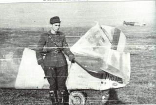

In poza pusa de tine nu se vede coada, unde este vopsit tricolorul in partea de sus a parti mobile a derivei, e posibil sa fi avut nr. 166 18? negru in partea de jos a parti mobile a derivei, si zvastica usor acoperita cu gri pe deriva.

Poza este foarte interesanta.
Numarul "1" pare sa fie de aceeasi culoare ca si centrul cocardei, deci pare sa fie albastru.
Coafa elicii a avut o spirala alba care a fost acoperita, cel mai posibil cu negru.
Trenul de aterizare este vospit in RLM66 (veneau direct din fabrica vopsite asa).
Daca ai cartea "Les Messerschmitt Bf 109 Roumains", pe pagina 64 e o poza cu un avion similar, "4 Rosu". In poza aia se vad cocardele de pe aripi care par sa acopere complet crucile germane - e posibil (dar nu neaparat) ca "1 Albastru"a fost la fel.
Pe avionul din fundal, svastica de pe coada este acoperita cu un romb deschis la culoare (poate fi alb). Este foarte posibil sa fie la fel si pe avionul asta. EDIT intre timp, Mgc151184 a pus celelalte poze, svastica nu a fost "acoperita" prea bine :friends:
Cat despre partea de dedesupt a botului, e cam greu de spus, dar pare sa fie albastru deschis.

Am utat sa mentionez capetele de plan neaparat vopsite cu alb ( atat pe intrados cat si pe extrados)

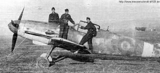

Uite inca o poza din colectia Dl. Dobran Ion. :friends: Imagine atasata: dobran.jpg

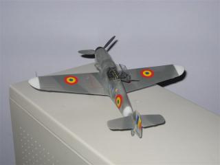

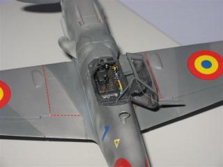

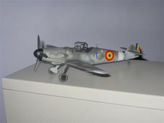

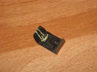

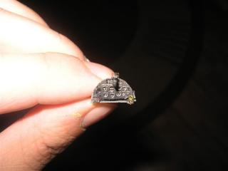

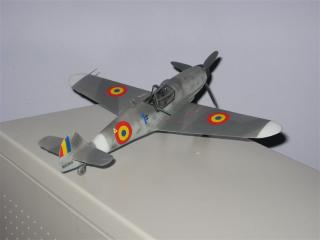

Intr-un final am terminat si eu aceasta macheta. Este Hasegawa 1/48 imbunatatita cu un set de rasina+PE pt cockpit de la Aires. Sper sa va placa. A fost o placere sa o construiesc, din pacate timpul liber f putin si anumite accidente (gen pierdut duza la aerograf acum vreo 3 zile ) m-au impiedicat sa o termin mai devreme si sa acord atentie anumitor detalii.
CU acest avion particip si eu la concurs. (nu ma omor dupa rosii :spiteful: )

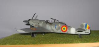

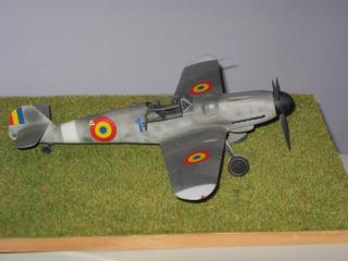

Am mai umblat putin la culoarea cauciucurilor, tevile de esapament le-am vopsit cu un negru - roscat si am adaugat si un covoras de iarba.

Un safat pentru tevile de esapament: le vopsesti cu rugina de la MM sau Revell apoi faci peste ele un drybrushing cu Exhaust de la MM, instind pe marginea gurilor de evacuare.
In rest....foarte fain! :mellow:

:mellow: Multumesc Z-mare. Mai am de lucru la capitolul uzura, sper ca la urmatorul sa nu mai am esapamente de culoarea ciocolatei. Bafta!
