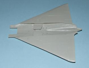

Prima modificare facuta a fost eliminarea voletilor de bord de atac (specifici Kfirului dar nu si Nesherului), practic
transformarea aripii in una obisnuita de Mirage III.

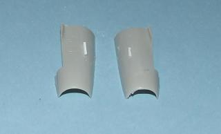

O ultima modificare pentru azi, am ras racordajele ampenajelor canard de pe prizele de aer si am astupat orificiile de fixare:
Imagine atasata: DSCF1907.JPG

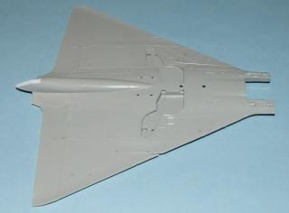

Am mai lucrat un pic la aripa, decupind fantele de pe bordul de atac si modificind coama ventrala (cea de kfir era diferita ca forma si avea o gramada de lansatoare de capcane termice)

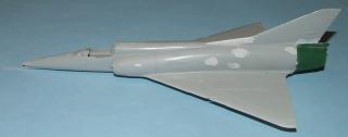

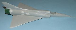

Am ceva probleme la el, nici o priza sau aerisire de pe Kfirul "donator" nu se potriveste cu cele de Nesher, asa ca le-am acoperit. De asemenea, ceva probleme la imbinarea cu "motorul" Atar (cdel verde).
Imagine atasata: DSCF1975.JPGImagine atasata: DSCF1976.JPG
