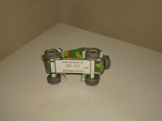

In seara asta, adica in data de 20.12.07 mai exact, lucrurile au mers ceva mai incet.
Asta nu ca am fost fara chef dar am stat putin sa ma gandesc la ce am vorbit despre punti.
Tot gandindu-ma la punti m-am hotarat sa renunt si la reperele 13 si 21, cele ce reprezentau arcurile cu foi. Daca tot nu mai folosesc prismele date prin kit atunci de ce as folosi arcurile figurate?
Axele rigide m-am gandit sa le inlocuiesc, functie de diametrul corespunzator scarii, cu unul din urmatoarele materiale: scobitori rotunde, tepuse pentru frigarui, tot rotunde, partea din plastic a betigaselor pentru curatat urechi sau, nu in ultimul rand, culee de la un kit de plastic.
Sigur mai sunt materiale dar m-am oprit la astea :confused:
Arcurile foi? Probabil ca o sa fie fasii de hartie suprapuse, arcuri duble pe fata si simple pe spate.
Diferentialele? La astea, sincer, inca nu m-am gandit dar am mai gasit si alte elemente ce trebuie adaugate printre care teava de evacuare si toba de esapament pe partea dreapta a masinii, un topor si un fierastrau, doua carlige - colti de mistret - de tractare in fata si un carlig de remorcare in spate si, probabil, o prelata aruncata peste turela.
Este posibil sa renunt si la mitraliera daca nu reusesc sa o fac din altceva.
Am montat aripile pe fata si astazi m-am oprit aici
Imagine postata Imagine postata Imagine postata
Mai trebuie finisate daca vreau ca modelul sa arate ca scos din fabrica sau sa le mai deformez ca sa arat prin cate a trecut pe campul de lupta :lol:

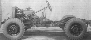

Cateva site-uri despre BA-64 ` Broneavtomobil `
BA-64
http://www.battlefield.ru/index.php?option...1&Itemid=46
http://rkkaww2.armchairgeneral.com/galleri..._cars/BA_64.htm
http://rkkaww2.armchairgeneral.com/galleri...rs/BA_64_bp.htm
http://rkkaww2.armchairgeneral.com/galleri...rs/BA_64_im.htm
http://rkkaww2.armchairgeneral.com/galleri...s/BA_64_det.htm
http://www.wwiivehic...-cars/ba-64.asp
http://www.wwiivehicles.com/ussr/armored-c...a-64-photos.asp
Modificari BA-64
http://www.battlefield.ru/index.php?option...0&Itemid=46
Sper sa-ti foloseasca. :lol:
  • Imagine atasata: gaz_64sasiu__b.jpg

Daca la puntea spate m-am lamurit. Doua arcuri cu foi, fixare conventionala de sasiu si punte, ce lucreaza in pozitie normala ce se intampla pe fata?
Din desene si fotografii se vad "doua" arcuri cu foi pentru fiecare parte a puntii ce par sa lucreze diferit. Cand cel de jos se comprima cel de sus se destinde. este clar ca puntea este "prinsa" intre cele doua (patru) arcuri.
Ce nu se vede.
Nu se vede daca sunt arcuri intregi sau numai jumatati, mie-mi par jumatati dupa cum arata bridele de prindere, precum si fixarea de sasiu la partea din fata a acestuia si prinderea de punte.
La partea din spate a puntii din fata, unde se vad arcurile, prinderea este fixa.
Unde-i cercelul mobil?

Sincer sa fiu designerul nu a acordat nici un sfert din importanta pe care o acorzi tu suspensiei. Recunosc ca nici la mine nu a iesit prea grozava. Partea buna e ca in mare parte e mascata de roti. De aceea am spus ca vreau sa vad ce improvizezi cand ai spus ca vei modifica puntile si suspensia. Cam asa arata suspensia la al meu:
  • Imagine atasata: Resize_of_IMG_0228.JPG

Pai legat de punti nu am ce face deoarece am renuntat la ce oferea desenul. Erau niste prisme pe care erau desenate diferentialele si ... cam atat.
Si ca sa nu fie usor nici pe mai departe nu-mi place cum mi-a iesit o roata, celelalte nici nu mai incape vorba sa le fac daca dau dovada de aceiasi indemanare :dribble:

Intrucat afirmai ca un scan cu puntea fata de la GAZ 67 iti pot fi de folos, mi-am fortat "sapuniera" si asta-i maximul obtiut dupa fisa tehnica a lu' GAZ 67 AER Moldova.
Succes
[center]Imagine atasata: gaz_67_003.jpg[/center]

Multumesc mult,
M-am lamurit. Sund doua jumatati de arcuri cu foi care au prindere rigida la sasiu, bridele, si articulatie la punte.
Nu mai am motive sa stagnez cu puntile :dribble:

Asa cum ziceam revin cu cateva fotografii cu ce am mai facut, nu prea mult dar sper sa mai fac ceva in seara asta.
Am decupat si montat aripile spate si ca la cele din fata nu am pus reprezentarea arcurilor avand in vedere ca am renuntat la puntile date in desen.
Urmand sfatul lui AdyAero "Dupa ce ai terminat cu asamblare, poti sa tai trapele din bucatele de cartele telefonice si sa dai astfel mai mult 3D modelului, la fel si la manere" am retiparit modelul si am taiat numai trapele si usile. Le-am adaugat si arata altfel. Dau putin volum modelului.
Cred ca mai trebuie sa insist la usile laterale si sa mai adaug un rand de usi ca sa iasa mai in afara.
Am facut si o roata ca sa vad cum merge. Desi pare in regula mie nu-mi place. Nu pentru faptul ca nu are volum, balonul anvelopei este plat si janta este plana, ci datorita faptului ca nu am reusit sa o fac perfect rotunda. Chestie de decupaj nu de lipire.
Mi-a trecut o idee si in legatura cu rotile dar sa vedem daca reusesc sa o pun si in practica.
Mai am o problema. Luand cotele din desenele cu BA-ul si trecandu-le la scara 1:43, cat ar trebui sa aibe modelul, am constatat, ce banuiam, ca nu sunt in scara si ma situez undeva pe la 1:47 cu bataie.

O idee pentru roti. Le poti da un aspect mai de 3D daca scoti la imprimanta desfasurata pneului pe un carton mai gros, decupezi golurile si apoi lipesti peste. Asta ca sa nu te apuci sa le faci din bucatele de carton :dribble: :rolleyes: :-D
