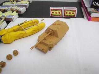

Postat 26 December 2007 - 08:01 PM

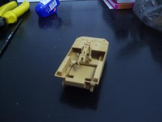

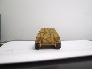

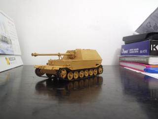

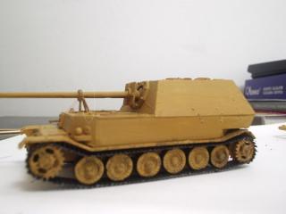

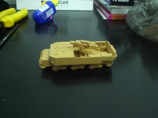

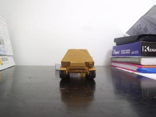

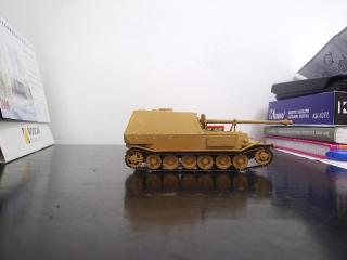

Sarbatori fericite tuturor si un An Nou cu multe bucurii si impliniri.

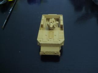

Elefantul de la Italeri este prima mea macheta si va prezint primele poze cu ce am lucrat la el.
Chiar acum ma voi apuca sa vopsesc zona cu probleme de la teava, cand pun turela si celelalte piese nu prea imi ramane loc ca sa vopsesc cu pensula, asa ca trebuie sa vopsesc inainte. Prima mea vopsire :lol: , voi incerca pe niste bucati sa vad cum iese si dupa aia trec direct pe tanc.

Si mie imi place Elefant-ul. Sunt curios cum o sa-ti iasa. Cum are senila? Plastic sau cauciuc?

bine ai venit:) vad ca sarbatorile aduc multi incepatori, ceea ce e bine ptr hobby si comunitate!
e bine sa vopsesti separat anumite elemente ale tancului. numai sa fii atent ca in punctele de lipire sa razuiesti vopseaua ulterior, sa se lipeasca plastic de plastic.
vopseaua o poti pune in orice recipient inchis ermetic. eu personal folosesc recipiente ptr analize de scaun:P) le gasesti la magazinele de tehnica medicala. ma rog, tanti de acolo se uita ciudat la mine cand cumpar cate 20 de recipiente deodata...cine stie ce isi imagineaza, trebe sa-i explic eu intr-o zi...
vopseaua e bine sa o diluezi cu un diluant specific inainte. despre diluanti enamel nu iti pot spune nimic (folosesc acrilice), dar stiu membrii mai vechi mai multe detalii. eventual ei ar putea sa iti zica si cat sa diluezi ca sa dai cu pensula, sa nu fie prea lichid.
senilele de plastic sunt o pacoste la 1/72. eu le vopsesc in prealabil si le lipesc ulterior. dar si aici iti trebe rabdare de fier si mana ferma.
ce pot sa zic decat: bafta si spor la treaba.
edit: la vopsitul cu pensula nu incerca sa acoperi plasticul perfect cu un singur strat. mai bine dau 2-3 straturi mai diluate pana se acopera perfect, cu mentiunea sa astepti uscarea straturilor anterioare.

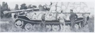

Salut Falco44 si bine ai venit printre noi. Daca nu ma insel acest kit e un mai vechi Esci, care are citeva erori. Pt a reprezenta corect trenul de rulare trebuie sa tai galetii in doua. Succes

daca ii tai in doua o parte se lipeste de corpul tancului, iar cealalta parte o lipesc doare de senile?
ca in poza de mai jos? numai ca eu nu am la senile niste ciocuri care sa calce intre galeti ca in poza.

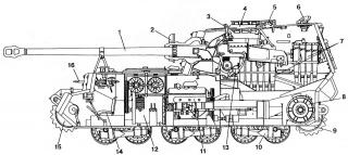

Ca bine zice fratele Wurger. Poti sa te joci.
Caci acel interior, destul de aproximativ este...
Mai ales acele dulapioare din camera de lupta, care vor sa fie chesoane pentru munitie... N-au nicio treaba cu realitatea, munitia era prinsa in niste rastele direct de pereti, cu botul in jos...
Poate aceste desene, te vor ajuta un pic:

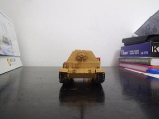

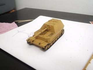

Postat 28 December 2007 - 09:32 PM

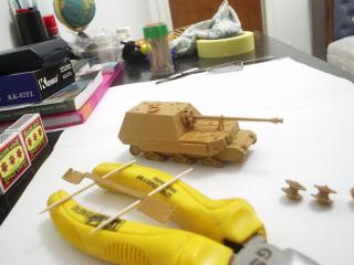

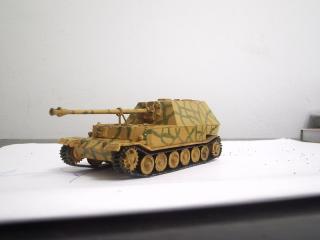

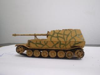

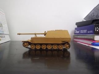

Astazi am inchis Elefantul si am montat tunul, si m-am apucat de vopsit galetii si aripile. Problema este ca vopseaua aleasa de mine pt a reprezenta Dunkelgelb este 88 Ochre-brown matt de la Revell, si este identica cu plasticul kitului. Ce sa fac? Mai am si 17 Africa-brown matt. Sa incerc cu Africa? sau stiti echivalentul de la Revell pt Dunkelgelb?

Postat 28 December 2007 - 11:42 PM
Vezi postareaFalco44, la 28 Dec 2007, 21:32, a spus:
... vopseaua aleasa de mine pt a reprezenta Dunkelgelb este 88 Ochre-brown matt de la Revell, si este identica cu plasticul kitului. Ce sa fac? Mai am si 17 Africa-brown matt. Sa incerc cu Africa? sau stiti echivalentul de la Revell pt Dunkelgelb?
Dunkelgelb este RAL7028 care nu este nuanta de maro (brun ... ca sa nu ma blogodoreasca Wurger) ci nuanta de galben chiar daca se afla in clasa 7xxx care pare sa fie gama de griuri.
Deci RLA7028 folosit de nemti pentru blindate era un galben ceva mai inchis. Cel mai aproape de adevar mi se pare a fi XF60 de la Tamiya. Daca ti sa folosesti vopsele Revell atunci orienteazate catre Revell 16

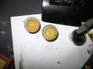

Postat 28 December 2007 - 11:59 PM

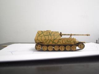

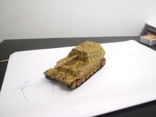

Crios, denumirea de "ochre-brown" este alunecoasa. 88-ul de fapt nu are nici o treaba cu brown. Revell 16 este Sand. Daca vrei sa il faci cu Sand, sa stii ca cel de la Revell este destul de apropiat de realitate daca il dai in strat subtire cu aerograful.
Pentru asa-zisul Dunkelgelb foloseste linistit 88-ul de la Revell. Sunt apropiate ca nuanta. Eu il folosesc de mai mult timp ca asa imi place mie. Nu te complica sa cauti echivalentul perfect. Nuanta oricum se schimba de la conditiile meteo (si ar mai fii...).

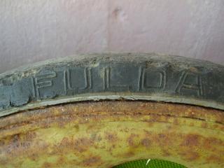

Postat 29 December 2007 - 10:38 AM
Ba are chiar multa treaba cu maro pentru ca este maro deschis. Si eu m-am uit la ele si nu in poza :lol:
A! E OK, dar asta nu inseamna ca e si corect. Dupa principiul asta il poate vopsi si Afrika-braun ca nu mai conteaza.
Eu am spus Tamiya XF 60, dar daca se vrea Revell atunci cel mai aproape de adevar este 16 care este un galben inchis cu tenta de verzui si mai aduc in sprijinul meu o fotografie postata de prietenul Vali din Lugoj care este si posesorul respectivului galet.
