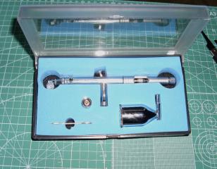

Aerograful vine intr-o cutie din plastic cu capac transparent.
  • Imagine atasata: in_cutie.jpg

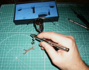

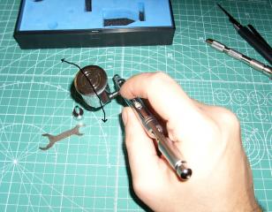

Alimentarea cu vopsea se face din lateral cupa putand fi montata atat in dreapta cat si in stanga.
Exista un dop metalic care optureaza gaura libera. Astfel vopseaua nu curge pe partea cealalta.
Cupa poate fi la randul ei pozitionata unghiular fata de corpul aerografului.
  • Imagine atasata: dreapta.jpg
  • Imagine atasata: stanga.jpg

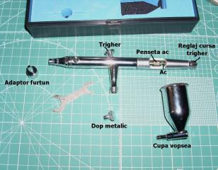

Aerograful este prevazut cu fanta pentru accesul rapid la penseta care tine acul, cat si cu surub de reglare a cursei trigherului, cursa care regleaza cantitatea de vopsea care iese prin duza, duza pe care n-am reusit s-o masor neavand un instrument capabil sa faca asta.
Imi pare a fi undeva pe la 0,5 desi poate fi chiar mai mica. Cind voi reusi s-o masor am sa revin asupra dimensiunii acesteia.
  • Imagine atasata: afara.jpg
Postat 13 January 2008 - 04:24 PM
Si daca tot m-am jucat cu el, mi-am permis sa-l fac bucatele pentru a va arata si cum este el demontat.
Saptamana viitoare sper sa am timp sa fac si niste probe cu vopsea in el ca sa va arat si cum vopseste ca pana la urma asta intereseaza pe toata lumea.
  • Imagine atasata: demontat.jpg

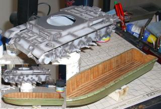

Am reusit sa-mi fac nitel timp ca sa ma dau un pic cu aerograful prezentat.
Conform principiului ca nu exista aerograf minune am pornit prin a nu ma astepta sa faca minuni asa ca am bagat in aerograf niste lac lucios acrilic ca sa-mi pregatesc o lucrare pentru viitoarea "spalare".
Fiind obisnuit sa lucrez trigerul fara opritor, m-am prins destul de repede ca pot optine atat un fascicol subtire cat si unul destul de gros doar dintr-o simpla miscare. Fiind o lacuire care trebuie sa acopere o suprafata destul de mare, am mers cu trigerul la maxim si am terminat operatiune foarte repede.
Presiunea de lucru a fost de 0,7 - 0,8 bar. La o presiune mai mica face un mic "halou" de ministropi.
Multumit de lacuire am trecut si la vosite si tot acrilice. Mai exact am folosit Gunze Hobby Color.
In ambele situatii, diluantul pe care l-am folosit a fost Aqua Qiuoris fara alte ingrediente.
Linile pe care le scoate sunt bune. Poti scoate cu el dungi de 0,5 mm cu oarece atentie la distanta si la lucrul cu trigerul si cam de 1,5 mm la o distanta de 3-4 cm. si un lucru oarecum neglijent cu trigerul.
La lucrul cu lacul mi s-a infundat duza de doua ori, dar a fost super simplu de desfundat. A fost suficient sa pun degetul opturand duza cu trigerul actionat si aerul a fost obligat sa treaca prin duza pana in borcan eliberand duza de vopseaua intarita.
Jucanduma cu el am constatat ca are un mare avantaj in acea cupa "rabatabila". E singurul aerograf cu care am reusit sa vopsesc perfect perpendicular pe macheta fara sa-mi fie frica ca voi varsa vopseaua din borcan.
Va continua.
