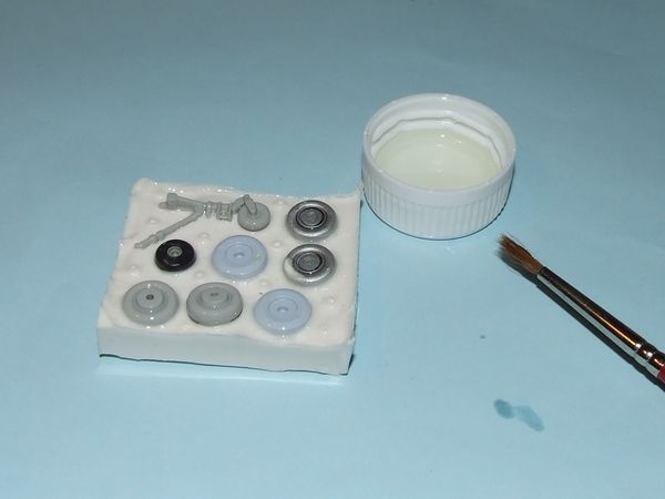

Am decis sa fac citeva poze la ultima "piratare".
Ce am folosit: un pic de Patafix, niste foitze de stiren, scotch, cauciuc siliconic.
Am facut o pernita plata dn patafix, in care am ingropat, mai mult sau mai putin pina la jumatate, piesele de copiat:
Am facut "cofrajele":
Citeva impunsaturi cu un virf de pix vor asigura o mai buna asezare a jumatatilor matritei:
Am turnat cauciucul.
Odata prima jumatate gata, am pus piesele in ea:
Am uns suprafata cu ulei, pentru a preveni sudarea jumatatilor de cauciuc siliconic:
Am refacut peretii cofrajului:
...am turnat cauciucul:
Odata intarita si a doua jumatate, am desfacut matrita (aici trebuie spus ca uleiul obisnuit nu prea a prevenit lipirea jumatatilor matritei, am facut abuz de bisturiul nr.11 pentru a le desface).
Am turnat prima rasina, de test:
Gataa:

Cum/ pe unde ai turnat rasina?
Cheers!
Aceasta postare a fost editata de niki: 24 February 2008 - 08:11 PM
  • Postari: 4973
Postat 24 February 2008 - 08:27 PM
Pai dupa ce am scos piesele din matrita, am turnat rasina (care e aproape lichida) in ambele jumatati, am asteptat un minut sa se mai intareasca, si le-am pus una peste alta, tinindu-le presate cu o mica greutate. Rasina se intareste foarte repede, asa ca nu am avut timp sa fac poze :)

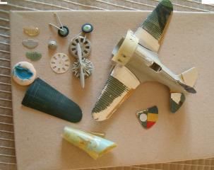

In frenezia creatziei, am gasit inca o intrebuintzare pentru patafix :
Imagine atasata: DSCF3475.JPG
