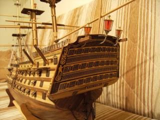

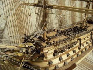

Postat 07 March 2008 - 10:05 PM
Macheta Mantua Model,scara 1/98-lemn de balsa,tei,nuc,bronz si cupru.Imagine atasata: Victory_1.jpg

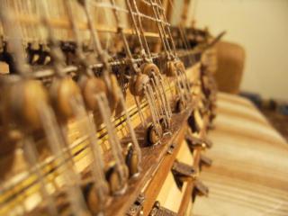

Postat 07 March 2008 - 10:07 PM
are 1100 mm si inca mai lucrez la ea.Imagine atasata: Victory_4.jpg

Postat 07 March 2008 - 10:28 PM
Asta DA corabie!!!! felicitari, felicitari, felicitari!!!!

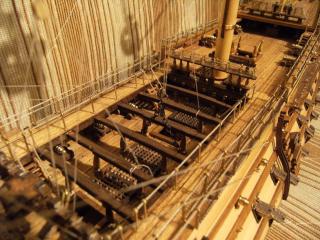

Postat 07 March 2008 - 10:41 PM
multam Corsarule,da sa sti ca fac cu nervii la ea.Imagine atasata: Victory_11.jpg

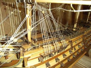

Frumoasa lucrarea si mi-a intarit convingerea ca "lucrezi din cutie". Ca parere pesonala, nu-i neaparat un lucru rau si n-am absolut nimic impotriva celor care lucreaza asa, asa ca cele cateva carcoteli sunt mai mult un fel de sfaturi pentru cei care vor un pic altfel.
In primul rand, pe parte de sarturi n-ai terminat lucrarea. Sarturile sunt legate intre ele cu niste franghii formand acele scari pe care se urcau marinarii pe catarge. Daca la tribord imi pare ca le-ai facut, nu acelasi lucru il pot spune despre babord.
Capacele care acopera gaurile tunurilor nu erau din metal ci din lemn cu balamale din bronz pe exterior fiind la culoarea navei (daca aceasta era vopsita si chiar era pentru ca asta spre exemplu era galben ocru cu dungi negre pe zona de deasupra liniei de plutire) si rosu pe interior. Deschiderea lor se facea cu ajutorul unei parame care pornea din partea din fata a capacului si trecea prin borduri pe deasupra balamalei. Cand se tragea din interior de aceasta parama se deschidea capacul aratand rosul din interiorul capacului, rosu care insemna "Sa nu credeti ca glumim. Noi suntem gata de riposta".

Da,lucrez din cutie,Da-in tot ce-ai spus despre capacele de la tunuri(nu-mi erau necunoscute aceste probleme)Mantua da capacele din metal,iar pe pliantul de reclama sta scris(in franceza!!!!)"NAVIRES DECORATIFS"-asa am tratat si eu problema.Dupa cum vezi nici n'am vopsit carena-care,in realitate,era piturata in culorile pe care le-ai mentionat-opera moarta,si imbracata cu placi de cupru-opera vie, bineinteles ca si tunurile aveau culoarea bronzului vechi etc,etc.Eu am lacuit lemnul,am dat cu bait(de nuc)acolo unde am vrut sa"inchid"nuantele,sarturile nu sunt gata(de fapt mai am o gramada de"funii"de intins);de fapt intre data la care au fost facute pozele si prezent,am mai adaugat la sarturi(si nu numai)'da numa-n limita timpului disponibil(pe care nu-l prea am).Oricum eu zic ca lucrarea are un efect bun si la final pot s-o asez fara probleme pe semineu(care-i electric :friends: ).
