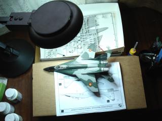

Postat 11 March 2008 - 11:52 AM
Postez acum cateva imagini,cam nereuite cei drept dar pentru prima data sper sa le acceptai asa cum sunt si mentionez ca nu am scule(de scule) totul este facut doar cu pensula,bisturiu si PICATURA(stiti voi picatura cand lipeste nimic n-o deslipeste) :fool: .Abia acum ceva zile mi-am achizitionat o lupa cu lampa. :friends: .Astept critici si comentarii.(Doar asa se invata). :huh:
  • Imagine atasata: Picture_021.jpg

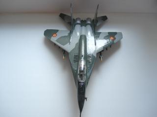

Vezi postareaGEORGE, la 11 Mar 2008, 11:52, a spus:
  • Imagine atasata: 1.jpg

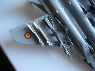

Postat 11 March 2008 - 12:20 PM
  • Imagine atasata: 2.jpg

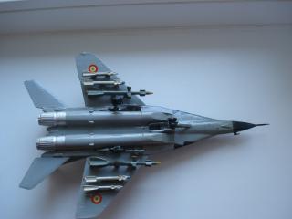

Postat 11 March 2008 - 12:23 PM
poze mig
  • Imagine atasata: 6.jpg

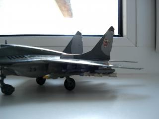

Postat 11 March 2008 - 12:28 PM
Vezi postareaGEORGE, la 11 Mar 2008, 12:23, a spus:
poze mig
  • Imagine atasata: 5.jpg

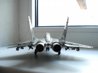

[quote name='GEORGE' date='11 Mar 2008, 12:28' post='59259']
  • Imagine atasata: 4.jpg

Nu mai face poze in contralumina (vezi ultimele doua)

La prima vedere: incearca sa diluezi vopseaua cu care dai pe macheta. Chiar daca dai de mai multe ori, iese mult mai frumosa daca diluezi vopseaua inainte. Nu raman urme chiar atat de evidente

Camuflajul este aiurea...verdele ala nu are ce cauta! :friends:

bun inceput ! dar poate totusi ar trebui sa ai un pic mai multa atentie la diluarea vopselei si prepararea machetei inainte de vopsire ( vad acolo unele scame in vopseaua de pe burta avionului ) !!

ca observat
ii ce as putea spune: avionul este un mig 29 varianta C adica 9.13, se vede asta dupa coama care e cocosata. in varianta pentru romania, el are numar de bord 53, ca tot a coala de decaluri de la PM. pe derive, nu e corect sa pui cocarda cu sigla migului 21 lancer
apoi, acea "antena" de pe lateralul botului trebuie pusa in partea drepta si mai in spate
apoi, cupola trebuie vopsita pana la plexiglas cuma ar veni, partea unde se prinde de avion este si ea din tabla si trebuie vopsita.
antena de pe coada avonului e mai lunga si mai subtire.
legat de vopsea au spus si alti, am vopsit si eu cu pensula si stiu cum iese, insa daca diluezi mai mult, iese mai bine.

  • Postari: 12699
Postat 12 March 2008 - 08:57 AM
Bun venit printre noi!
Da, problem la vopsire :huh: . La vopsitul cu pensula, dai cel putin doua straturi, primul este diluat intr-un raport mai mare, al doilea in raport mai mic. Cel de al doilea strat il dai dupa un timp suficent de uscare, adica cel mai bine a doua zi. Chiar daca primul strat, din cauza dilutiei, ti se pare ca-i cu pete, nu-i problema, dispar la cel de al doilea strat.
Chituieste/finiseaza macheta inaite de vopsire. De asemenea spala macheta inainte de vopsire. (Ikarus, scama aia e asezata acolo in timp ce se usca vopseaua :friends: Stiu cum e, am si eu probleme, e o prafarie in bucuresti de ma mir ca nu am facut cu totii silicoza! :fool: ).
Atentie la avioanele moderne, profundorul este mobil, deci se prinde de macheta intr-un singur punct, nu pe toate lungimea.
Stratul de lac, probabil dat tot cu pensula, este cam gros si, de data asta, nu cel bun, adica trebuia mat spre semimat, nu lucios!
Tine cont si de observatiile tehnice facute de Jester. E bine ca, inaite de a te apuca de o macheta, sa stitingi si sa studiezi, cu atentie, cit mai multa documentatie, asta pentru a nu face erori. De multe ori, idicatiile de inmatriculare si vopsire furnizate in prospect, sunt supte din pix!
