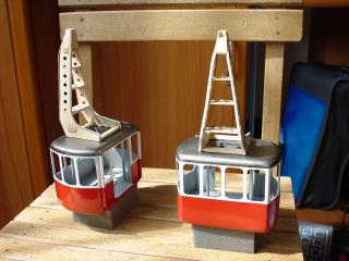

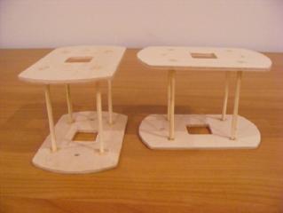

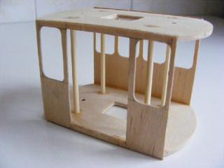

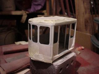

Postat 24 July 2008 - 01:03 PM

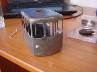

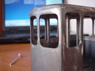

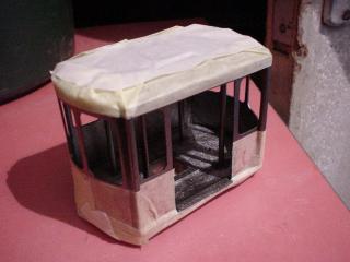

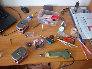

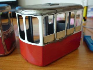

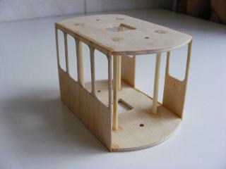

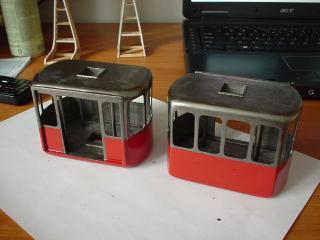

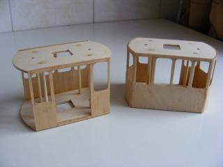

Dupa luni bune de munca mai exact din februarie am reusit sa aduc proiectul pe linia de plutire.
Probleme am intampinat la montarea geamurilor pe interior. Lipirea a fost realizata in puncte cu Picatura iar mai apoi dublata rezistenta cu fasi inguste de 3 mm de balsa de 1 mm. Initial am vrut o lipire "ermetica" a geamurilor de cadru, dar spatiul stramt si alti factori nu mi-au permis acest lucru. Urmeaza montarea detaliilor, garnituri negre in jurul geamurilor, balustrade, etichete cu sponsori, bandaje de cauciuc etc.
Mai jos cateva poze cu telecabinele aproape de final.

#46 Useril este offline   AndyNed
  • Postari: 102
  • Inregistrat: 14-April 08
  • Location:Piatra-Neamt / Iasi
Postat 25 July 2008 - 01:05 PM

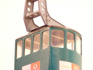

Corect, verdele..nu e tocmai verdele visat, avand in vedere ca e vopsea auto, nenea ala de la magazin a zis ca nu are si alta culoare mai deschisa :)) Dar la urma urmei e un scratchbuilt si inmatricularea conteaza mai putin, ideea e sa semene ca forma cat de cat si mai ales sa reziste la intemperii in cazul in care ma decid sa montez instalatia afara cand va fi gata.
Chederele din jurul geamurilor le voi face din benzi subtiri de cauciuc 1mm x 1mm pentru casetoafoane si lipite cu Poliadez. Tot la exterior trebuiesc lipite bandajele de cauciuc si sistemul de culisare al usilor, balustrate argintate pe cele doua capete.
La interior, scara de serviciu, panoul de comanda si din panza subtire manerele de sprijin pentru pasajeri.
Multumesc pentru aprecieri :D
In curand voi mai posta poze cu evolutia machetei.

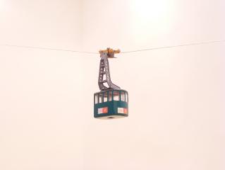

Postat 27 July 2008 - 06:52 PM

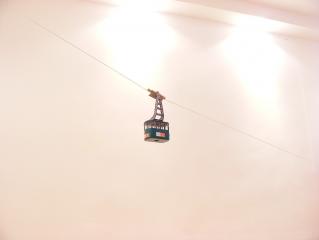

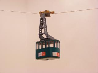

Am lipit soclul de cabine, urmeaza un strat subtire de negru mat de la Revell. In zilele ce urmeaza ma voi ocupa de restul detaliilor.
Mai jos, poze cu una din cabine pe sarma, ma rog, sfoara.

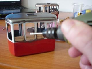

Postat 16 August 2008 - 04:28 PM
Noi poze, mici ajustari plus alte detalii.

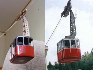

"Inmatricularea" machetei a fost inspirata dupa urmatoarea poza.
  • Imagine atasata: Telecabina_Busteni_Babele__10_.jpg

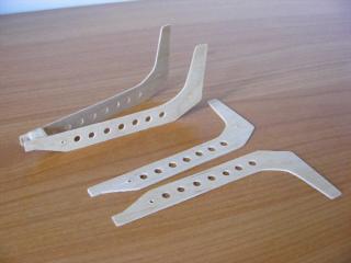

Alte detalii realizate: o platforma din lemn de balsa pe tavanul cabinelor.

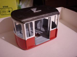

Legat de verde...graba strica treaba !

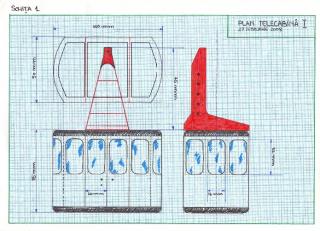

Daca ar fi numai verdele ! dar sunt mai multe chichite daca e sa o luam mai cu amanuntul. Aici insa a intervenit lipsa documentatiilor exacte (schite, planuri), proiectul a fost desenat numai dupa poze, ma rog, data viitoare va fi mai bine.

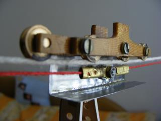

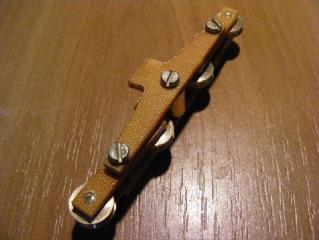

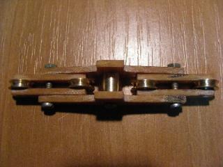

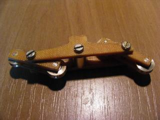

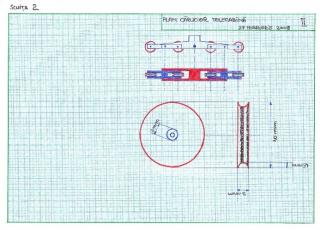

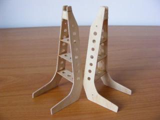

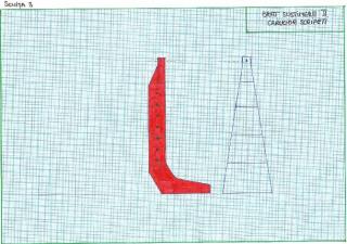

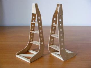

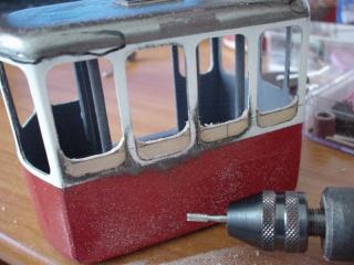

2. Da ! neaparat altfel ingheata turistii ca doar vine iarna. Cu asta ma chinui de ceva timp si nu reusesc sa gasesc o solutie estetica cat si functionala, dar nu ma grabes. Mi-ar trebui niste profile subtiri in U pentru culisarea usilor. (vezi poza)
3. Suruburile folosita la macheta nu sunt la scara (diamentru de 3 mm). Cele care prind bratul de cabina vor fi taiate la final dupa ansamblarea completa si vopsite, in schimb cele de pe sistemul de rulare...ei bine...va trebui sa schimb sistemul de rulare.
Cel real are in componenta 8 scripeti grupati 2 cate 2, al meu are doar 4. Mie mi-era sa nu ma ia la alergat strungaru daca ar fi vazut schita proiectului.

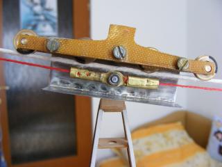

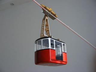

Dupa 13 ani de praf peste topicul asta ingadui ca trebuie sa prezint ultimele progrese pentru ca nu am ignorat ideea de a face sistemul functional.
Pentru inceput avem asa:
- statii functionale
- carucioare de rulare identice cu cele reale;
- cabinele sunt in proces de reabilitare, dar in acelasi timp pregatesc un set de cabine realizate conform cu realitatea dupa masuratori exacte.
