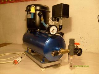

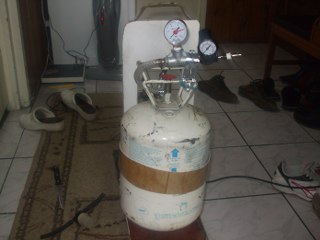

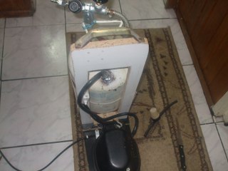

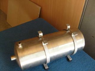

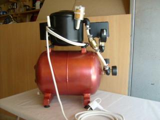

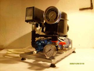

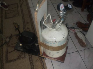

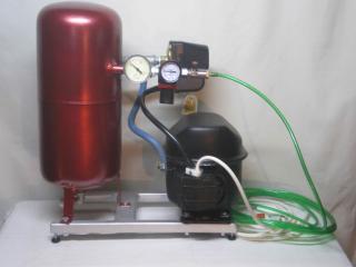

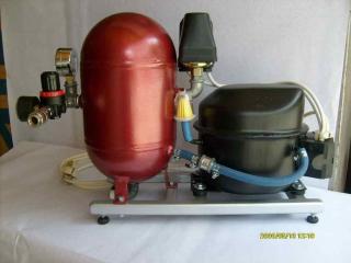

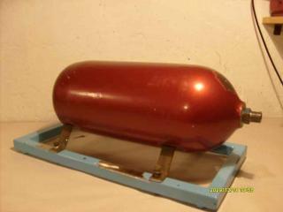

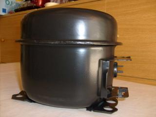

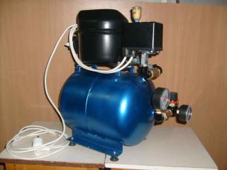

Va prezint mai jos compresoarele - fabricatie proprie, inspirindu-ma dupa articolele de pe forum:
Nu mai descriu piesele componente, ele fiind prezentate in articolele de pe forum.
Compresorul nr.1:
Caracteristici:
- capacitate butelie - cca 13l
- putere motor - 150 W
- presiune maxima - 4,5 bar
- cupleaza motorul la 2,4 bar

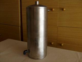

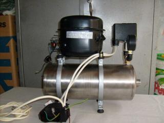

Compresorul nr. 2 - in progress
- Butelie INOX - 7l
- putere motor - 115w
- presiunile - dupa terminarea constructiei si efectuarea reglajelor.
Compresorul nr.1 este de vinzare. Pentru cei interesati va rog sa trimiteti PM sau mail.
In constructie - inca 2 buc.
Multumesc lui Cartula pentru ajutor.

Foarte frumos lucrate, imi place si cum e facut primul, daca nu ma inseala vederea butelia e una de agent frigorific, nu?
O singura observatie am insa. Daca ma uit atent, compresorul de frigider e pe aceeasi linie cu regulatorul de presiune, iar acest (regulatorul) totodata este mai jos ca nivel fata de capsula compresorului. Asta o sa duca la situatia in care uleiul scuipat de compresor (si scuipa ulei, indiferent ce-i faci) se va acumula in T-ul de jos si va ajunge spre iesire.

Da Cartula, de la agent frigorific este butelia. Modificarile sunt in desfasurare si cand sunt gata, voi aparea cu imagini.
#5 Useril este offline   viopa
  • Postari: 536
  • Location:Campia Turzii
Postat 06 June 2008 - 06:26 PM

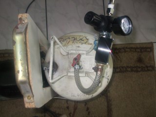

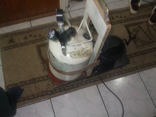

Am facut modificarea si functioneaza ceas.

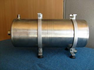

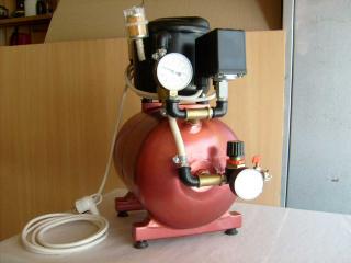

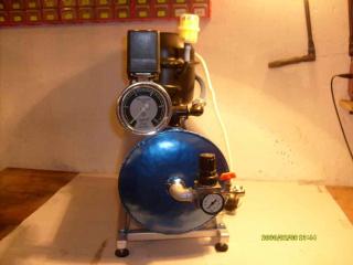

Postat 12 November 2008 - 07:06 PM

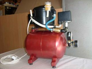

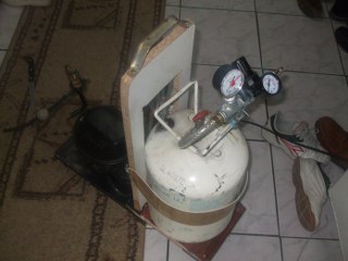

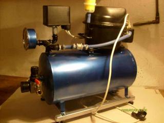

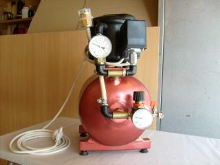

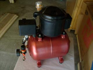

Am finalizat un compresor si este de vanzare.

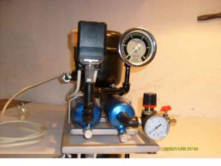

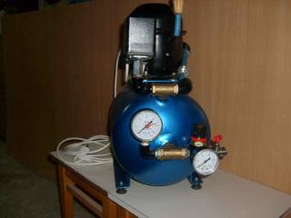

Postat 30 November 2008 - 07:41 PM

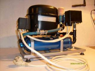

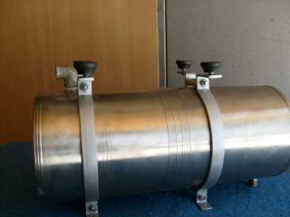

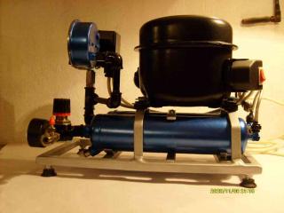

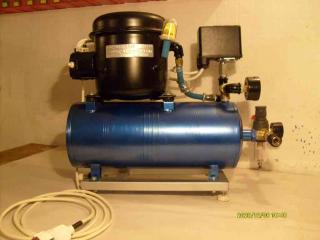

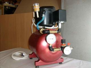

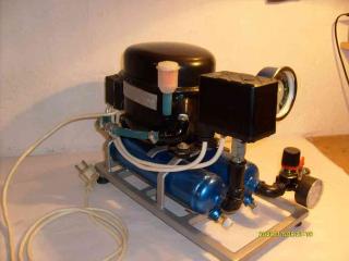

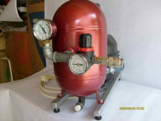

Da, inca un compresor este gata.
Caracteristici:-capacitate butelii=2x1litru;
-putere motor=115w;
-presiune maxima de incarcare=4,5bari;
-presiune de recuplare=1,6bari.
Iar ca o paranteza , buteliile pot rezista la 16 atm.

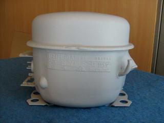

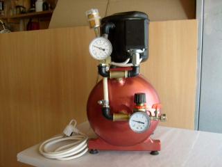

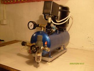

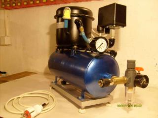

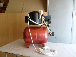

Postat 29 December 2008 - 07:23 PM
'Dupa lupte seculare
Ce-au durat 30 de ani"

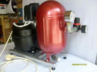

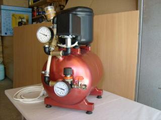

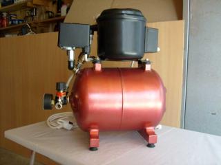

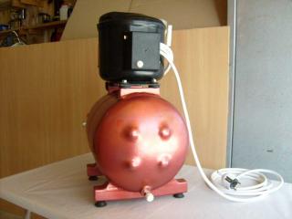

Am terminat compresorul pentru sufletelul meu, ce are urmatoarele caracteristici:
-capacitate butelie=6litri;
- putere motor=190w;
-presiune max.4,5 bar;
-pres. de recuplare=1,6 bar;
-posibilitate de a cupla la umflarea rotilor sau mingilor;
-Satisfactie personala =nota 10 cu plus.
Vin cu foto;
