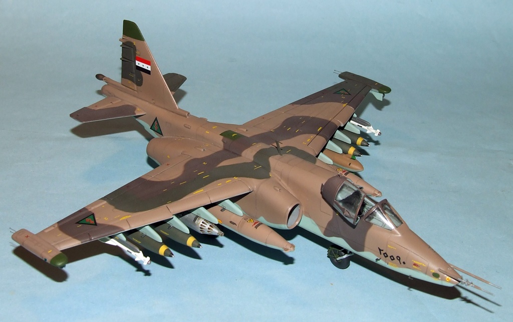

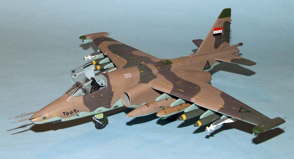

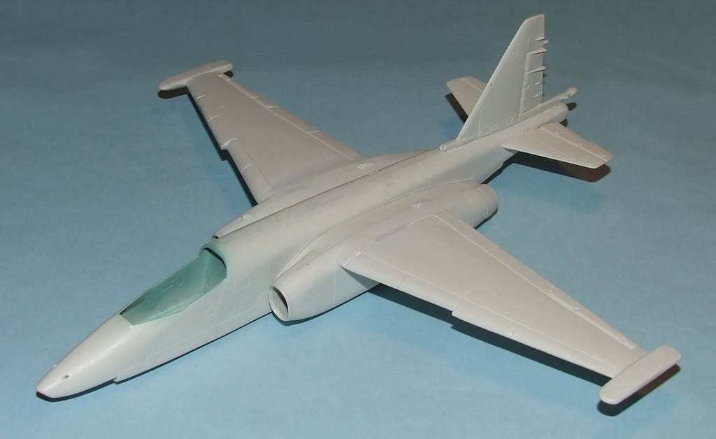

Pentru ca mi-a dat Cartula 3 zile sa-l termin, m-am apucat repede de el.
In final va trebui sa arate cam asa:

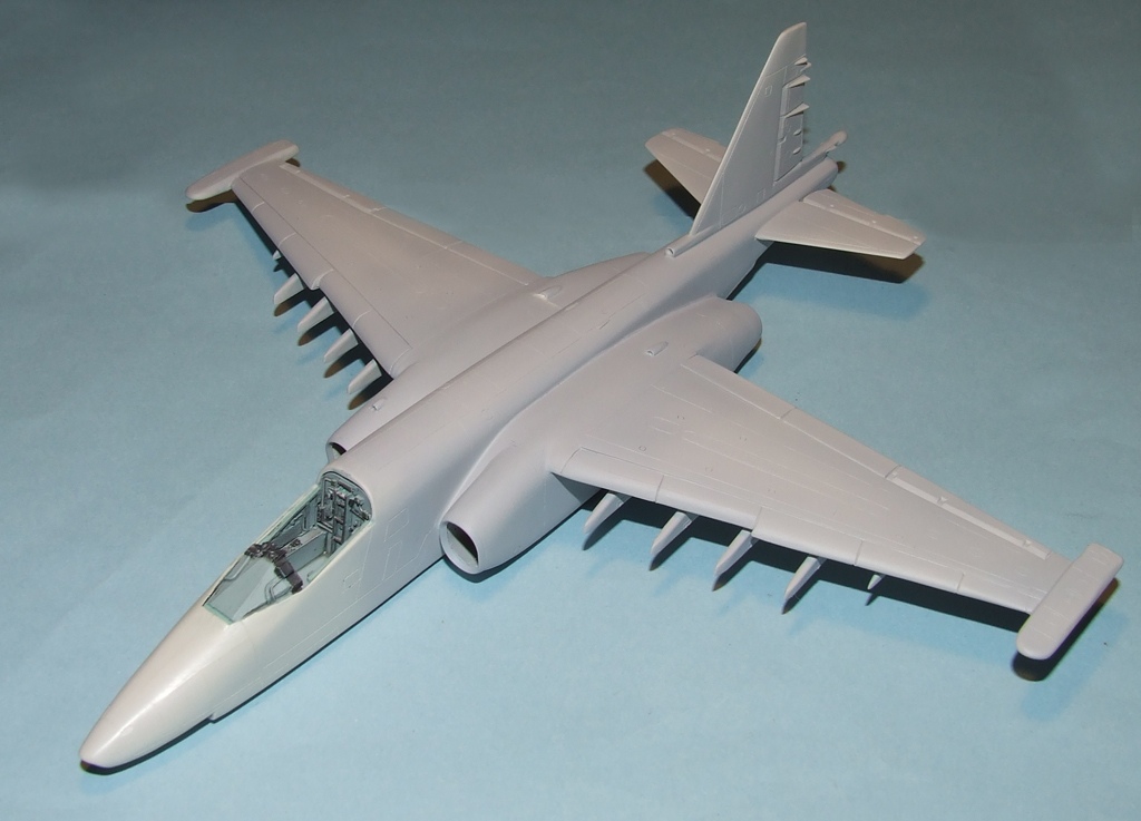

Cu riscul de a-mi lua carnitza de la puturosii care prefera kiturile penibile in forme dar care se asambleaza singure, voi spune ca Suhoiul de la KP este cel mai bun in scara 72, desi in pozitiv. Alternativele sint Italeri si Kangnam (ambele dubioase).
Kitul nu se imbina grozav, am folosit destul putty si Mr.Surfacer.
Aici trisez un pic, fuselajul si aripile au fost lipite acum 3 sau 4 ani...de atunci sta pe raft si aduna praf.

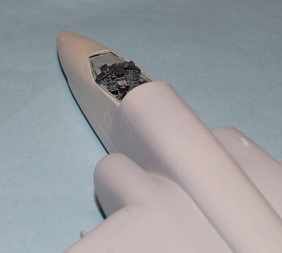

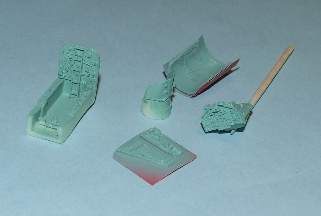

Am vazut surprins ca am adunat o gramada de aftermarketuri pentru el, asa ca:
Am vopsit interiorul cockpitului cu soviet cockpit green de la White Ensign:
Setul de la Pavla este superb iar partea grozava e ca se potriveste perfect, fara nici o chirurgie.
Am si o cabina vacu la el, dar cred c-o voi folosi pe cea din plastic a kitului.
Voi folosi decalurile din cutie si o foaie de stenciluri tot de la KP

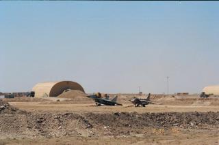

Eu sunt curios cum o sa faci hangarul din spate! :whistle:

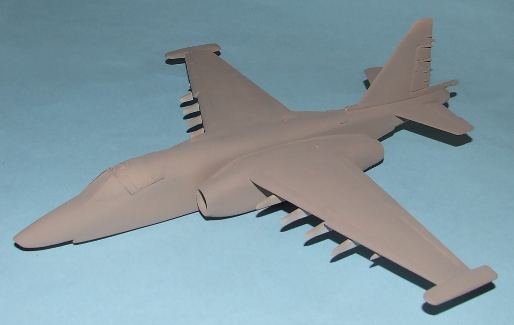

Postat 28 June 2008 - 08:18 PM

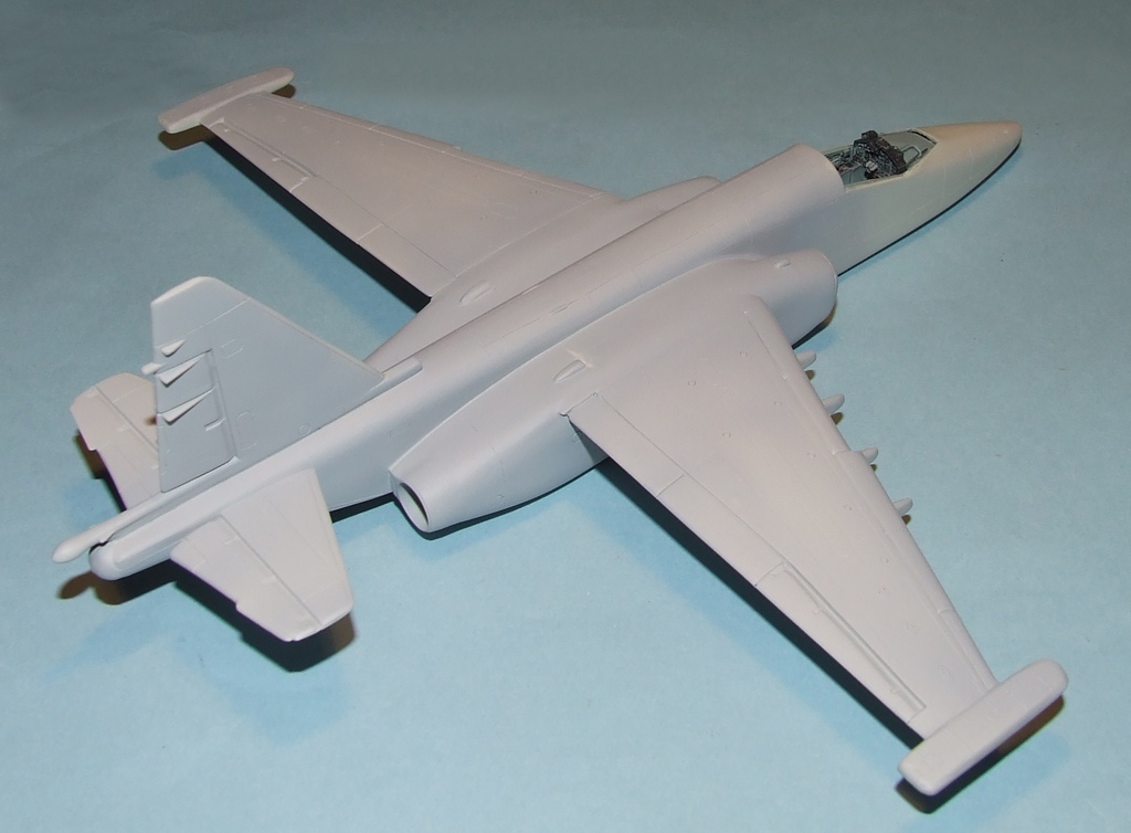

Gata si interiorul, am dat un strat de mr surfacer sa vad pe unde mai am de reparat:

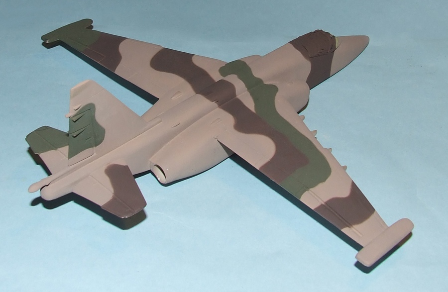

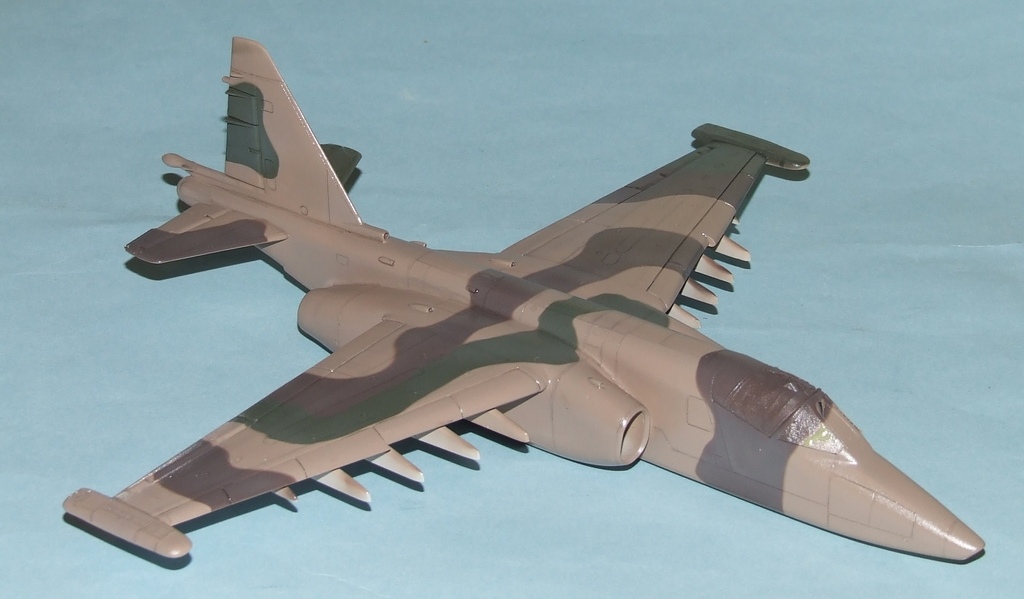

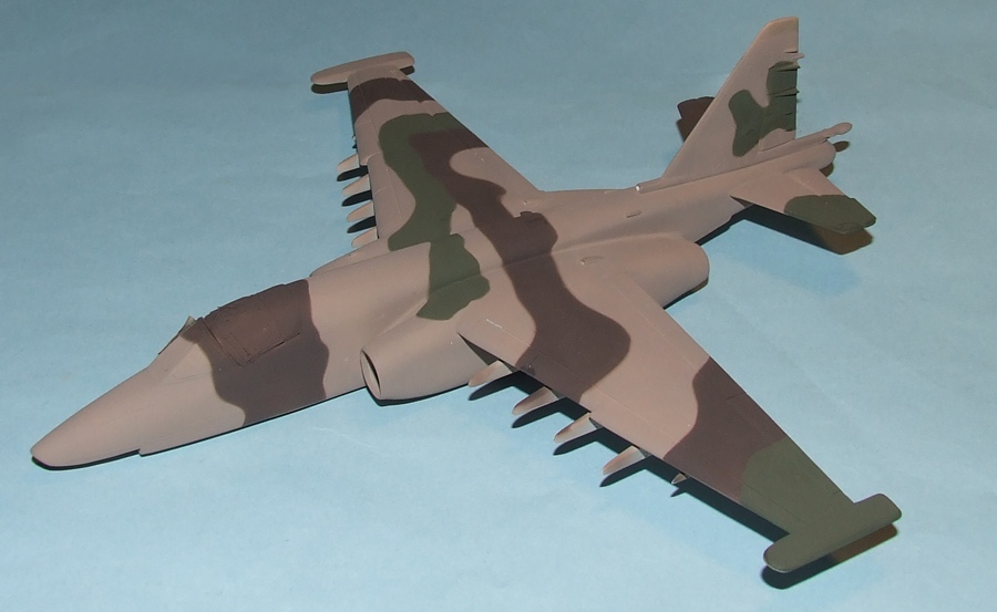

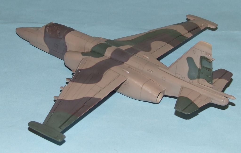

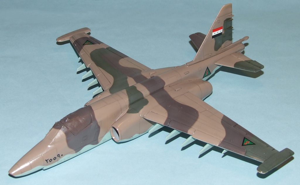

Primul strat...Humbrol 250 cu un pic de negru.
  • Postari: 4976
Postat 30 June 2008 - 04:20 PM
Camoul, la care am mari dubii . In poza a doua de sus, mie mi se pare ca exista o a patra culoare, un sand deschis, pe aripa.

Postat 30 June 2008 - 04:30 PM
Hi,
Camo looks very good,I wonder what your process ?
Thanks
  • Postari: 4976
Postat 30 June 2008 - 09:24 PM
I used Patafix "noodles" to mask.
  • Postari: 4976
Postat 30 June 2008 - 09:31 PM
Am "uzat" un pic vopseaua cu sand foarte diluat, am dat cu amestec de future/tus pe panouri, dupa aia 2-3 straturi de future, vreau sa fie lucios ca am multe stenciluri de pus.

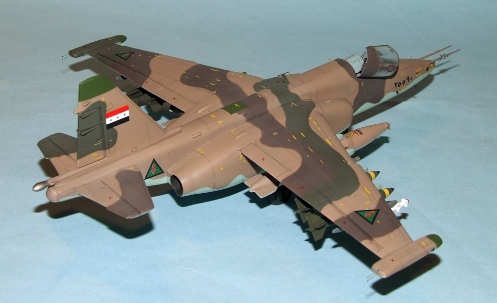

Postat 02 July 2008 - 07:39 AM

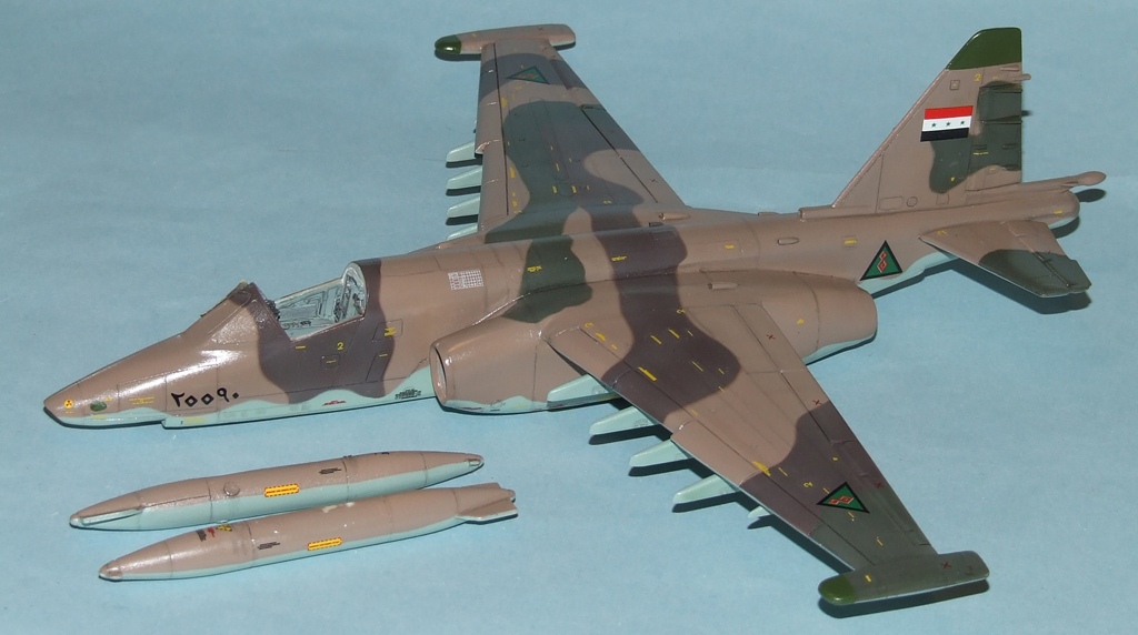

Am vopsit intradosul si am pus primele decaluri.

Postat 02 July 2008 - 11:57 AM

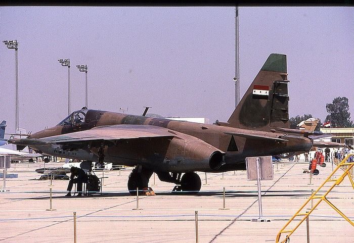

Macheta este "sehr gut". Imi place. Vopsirea si inmatricularea sunt cele date in instructiuni?
  • Postari: 4976
Postat 02 July 2008 - 12:43 PM
Nu prea. In instructiuni (de la KP, Carpena si Hi-decal) culorile si asezarea lor e aiurea, unele sint exact pe dos (inversat maroul cu verdele). M-am luat dupa poze.

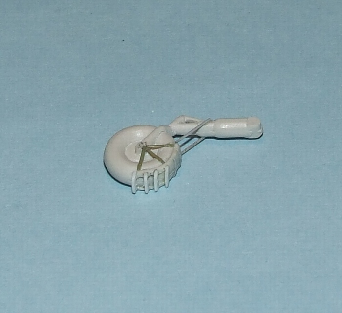

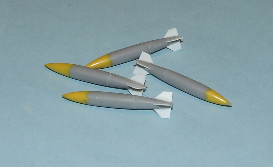

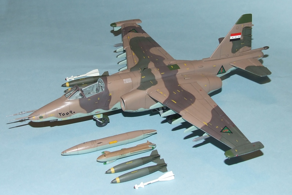

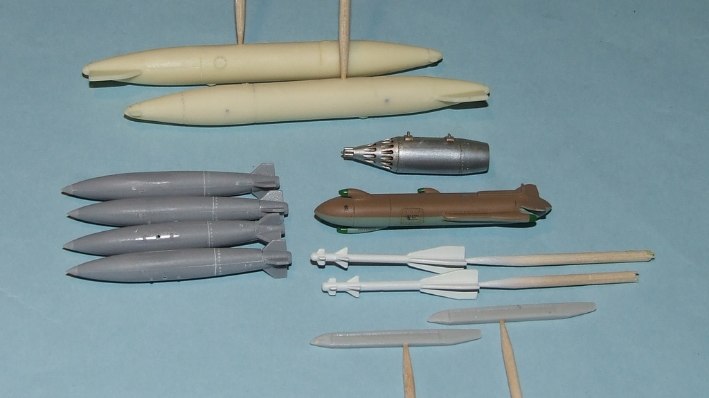

Armamentul:
Voi folosi doua rezervoare de Suhoi de la Pavla (rasina),
Doua rachete R-60 de la zvezda, pe piloni de la un Mig-29 Parcmodels.
Containerul SPS-141 e de la un kit de Su-22 Mastercraft iar lansatorul de rachete nedirijate e unul de la Mig-27 Academy, usor modificat.

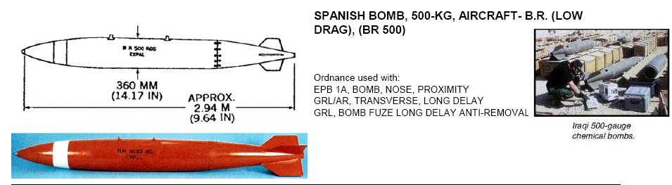

Acuma cu bombele, e mai complicat. Su-25 Irakian e cunoscut si pentru infamele atacuri chimice asupra militarilor precum si civililor iranieni si kurzi.
S-au folosit bombe spaniole BR-500 modificate local.
Am gasit o schema a Br-500, precum si o mica poza cu unele gasite in 2003 in Iraq. Forma si dimensiunile sint foarte foarte asemanatoare MK-83ului american, asa ca am folosit 4 de la un set hasegawa, modificandu-le virful si coada.

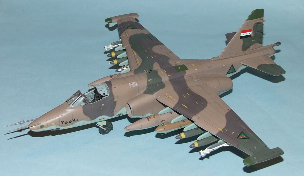

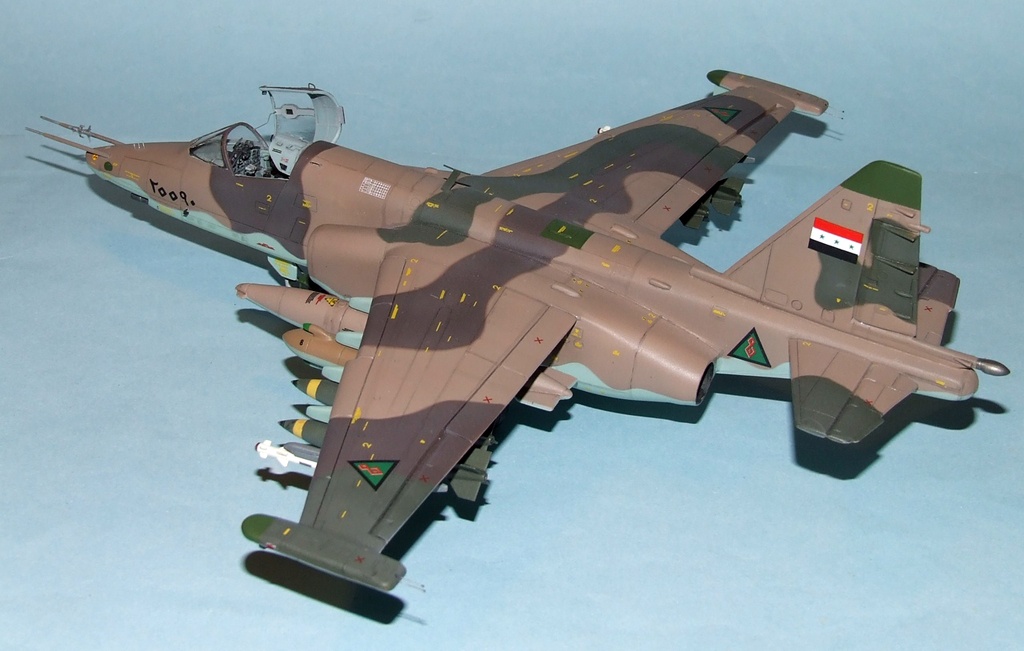

#18 Useril este offline   1-0-9
  • Postari: 4976
Postat 03 July 2008 - 10:21 PM

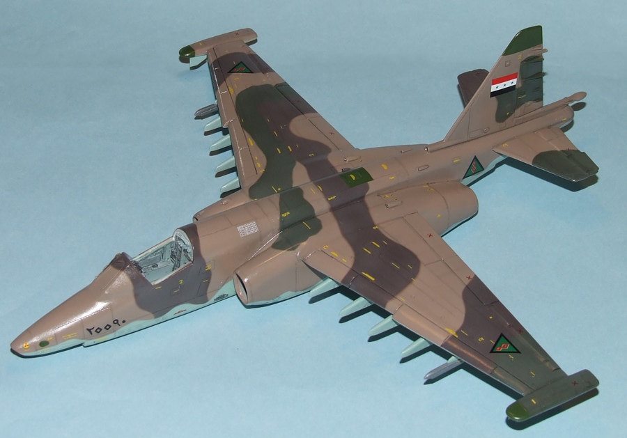

3 ore de pus stenciluri...si tot nu e gata...
#19 Useril este offline   jester
  • Postari: 558
  • Inregistrat: 11-January 07
Postat 04 July 2008 - 01:17 AM
mi se pare totusi ca albastrul folosit nu e kiar ca cel din poza...asta e ceva mai..glabui daca ma expirm eu corect, ala e albastru mai grioi...cel putin asa il vad eu :whistle:
#20 Useril este offline   Cassin
  • Postari: 411
  • Inregistrat: 08-April 06
  • Location:Baia Mare

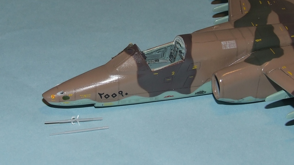

Postat 04 July 2008 - 06:28 AM
Dar in bot nu erau tubul Pitot si o antena pe dreapta si tunul bitub? (cu doua tevi) in stanga? ca nu prea se vad. Astept pozele finale, cu tot armamentul montat.
