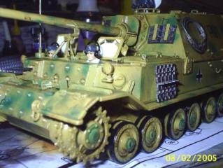

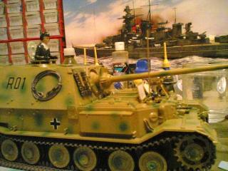

Desi am lucrat cam mult timp la el, timpul nepermitand altfel, nu imi place cum a iesit camuflajul.Astept criticile constructive. Kitul este Italeri, un chit care nu ridica probleme la asamblare, cu plasticul ed calitate buna. Pozele au fasot facaute cu camera unui telefon.

Nu arata prea rau..........pare cam lucios.
Poate ca ar mai merge adaugata putina uzura.....ceva finutz. Pana la urma modelul asta nu a apucat sa lupte cine stie cat.

La camuflaj poti sa mai insisti. Se poate mai bine. Daca mai tin eu bine minte, Italeri dadea destul de bine, in instructiunile de montaj, felul si "forma" camuflajului.

Machetele, si ma refer aici la camion si cele doua tancuri, sint bine facute, ingrijit lucrate si atentie la detalii. Ce observatii am eu (adica parerea mea :pint: ):
- camionul arata foparte bine, poate nitel mai "noroite" rotile si sasiul
- tiger 813 are o culoare cam ciudata, este prea lucios si lipsa unei spalari, chiar discrete, nu scoate in evidenta detaliile. Senila este nefiresc colorata si de ....luciosa. Aceasta este de-a dreptul mata din cauza prafului si noroiului de pe ea, metalic lucios esta doar talpa ce vine in contact cu solul.Vezi http://cartula.net/m...p?showtopic=392 Poate impresia asta sa fie data de lacul lucios ?. Vad ca ti-ai dat silinta cu ceva "rugina", dar mai e nevoie si de ceva ...praf.
Aceleasi observatii si pentru R01. In plus:
- camuflajul nu mi se pare tocmai corect. S-ar putea sa ma insel :-D
- petele sint prea mici, prea "ordonate", prea difuze si prea deschise la culoare (poate din cauza ca sint prea difuze??? :-o )
- partile metalice (cablul, senilele) sint prea lucioase, nefiresc colorate. Cablul ar trebui vopsit cu o culoare ce imita otelul (MM1402), urmata de o spalare cu ulei brun sau MM2005 dupa cre un usor drybrushing cu aluminiu pentru a scoate in evidenta rasucirea cablului, totul lacuit mat.
- pentru ambele tancuri, nu strica nitica uzura.

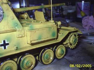

Postat 21 July 2005 - 02:29 PM
Am incercat o spalare cu umbra arsa, dar nu cred ca mi-a reusit dilutia.

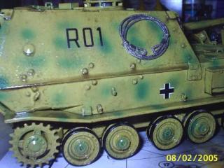

Postat 21 July 2005 - 02:30 PM
  • Imagine atasata: spalre21.jpg

Postat 21 July 2005 - 02:32 PM
  • Imagine atasata: spalare31.jpg

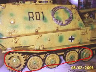

Postat 21 July 2005 - 02:46 PM
De la mine se vede binisor.
Problema apare la roti unde ori n-ai dat ori mai trebuie sa dai.
Am incercuit cu rosu piesele respective.
  • Imagine atasata: spalare_tanc1.jpg
#12 Useril este offline   grek
  • Postari: 617
  • Inregistrat: 20-December 04
Postat 22 July 2005 - 10:52 AM
Incepe sa arate mai bine.............
Ar mai fi necesara o lacuire cu matt

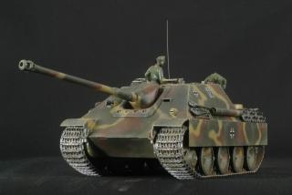

inspitate de aici
  • Imagine atasata: Jagdpanther.jpg

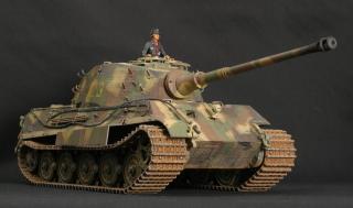

Postat 22 July 2005 - 05:43 PM
sau de aici
Mentinonez NU sint lucrarile mele
  • Imagine atasata: king_tiger.1.jpg
