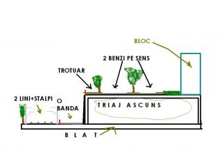

 La fundatia unei machete pe niveluri este o macheta pe nivele ex: jos pe primul nivel ai cale ferata si un drum de centura, nivelul 2 un drum 2 benzi pe sens blocuri etc. Un vis ce il doresc implinit. Ai avantajul ca intr-un spatiu mic poti face mai multe. Pun si o poza despre asa ceva. Dar ce inseamna ?
  • Imagine atasata: diorama_nivel_2_duo.JPG

Atentie la grosime! Vezi ce sageata face materialul pe lungime si unde tebuie sa pui suporti pentru sustinerea rezistentei.

  Aha, da pe sierra.com am vazut doar de 2 mm. Se gasesc undeva mai groase? Dar nu mi se pare o afacere profitabila daca stau sa ma gandesc (sunt cam scumpe), prefer sa o fac fundatia din placaj sa suporte greutatea nivelului urmator + accesoriile machetei, locomotivei, vehiculelor si ceva instalatii electrice.
