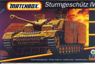

Sturmgeschutz IV de la matchbox cum sa-l vopsesc?

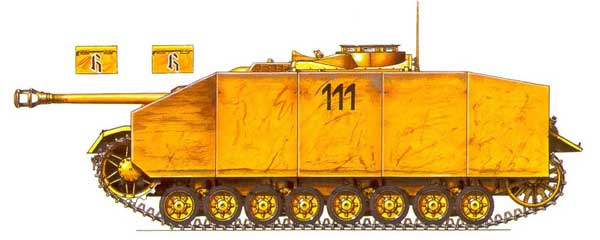

Postat 30 July 2005 - 09:12 AM
Bine ai venit, shadesofgray!
Despre asta este vorba?
  • Imagine atasata: Stug.IV_Matchbox.jpg

Postat 30 July 2005 - 10:07 AM
Sturmgeschutz a fost camuflat in Dark yellow (MM2095) si Olive green (MM2097), sau in Dark yellow, Olive green si Chocolate brown (MM2096)
In coduri Revell ar fi 16 si 48 si respectiv 37 (mai bun Humbrol 160. Mai bun in loc de 16 este Africa brown din setul Revell.
Culoarea gri inchis (Panzer grey) nu stiu daca a fost folosita pe Sturmgeschutz.
Acesta este Humbrol 67 sau MM2094

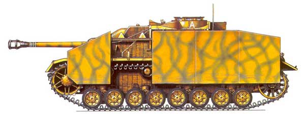

#17 Useril este offline   marhaba
Postat 10 September 2005 - 12:48 PM
Prusia orientala - septembrie 1944

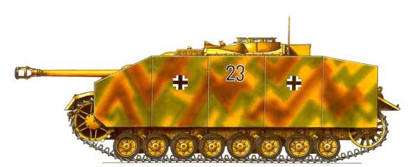

#18 Useril este offline   marhaba
Postat 10 September 2005 - 12:50 PM
Franta - august 1944

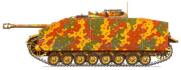

#19 Useril este offline   marhaba
Postat 10 September 2005 - 12:52 PM
Germania primavara 1944
#20 Useril este offline   marhaba
Postat 10 September 2005 - 12:53 PM
Polonia primavara 1944
