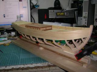

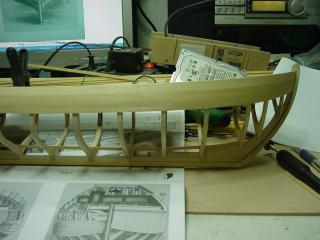

Nu stiu ce e o cala de montaj,eu am construit asta:
Pentru vopsit mai am timp... inca nu am terminat filarea

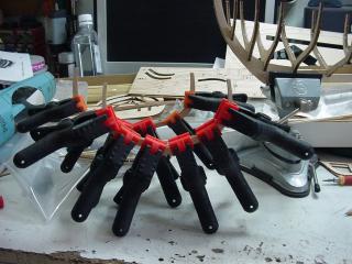

Din pacate,sunt foarte prins cu jobul...delegatii si altele si nu prea am timp pt. constructia Reginei,deci treaba nu e in limite normale... . :( Am reusit insa printre picaturi sa imi pregatesc (indoi)filele... .
Cum voi avansa cu lipirea lor ,voi posta imagini si sper ca asta se va intimpla cit mai curind.

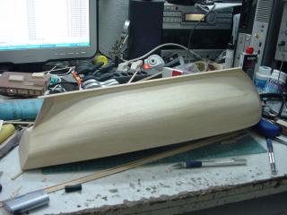

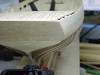

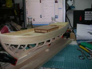

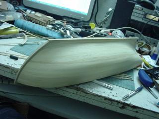

Mi-am facut timp in weekend si am reusit sa termin bordajul.Nu a iesit cum ma asteptam dar zic eu ca e bine pt un newbie.Imi cer scuze pt calitatea foto...
M-am hotarit sa vopsesc partea de jos pina la linia de plutire sa fie ca in poza de mai sus.Intrebarea este trebuie sa incep etapa asta acum?
Multumesc si spor!

Postat 31 March 2009 - 11:05 PM
Eu zica sa inca nu. Termina mai intai corpul. Ar fi indicat sa dai un chit pe opera vie inainte de vopsire ca filele de imediat sub linia de plutire nu sunt prea reusit prinse. Asa e ca ai filat dinspre chila spre plutire? Nu e o problema, se poate remedia daca scoti o suprafata neteda, se mascheaza sub vopsea.
Spor!

Postat 01 April 2009 - 08:00 AM
Deci,prima data dau chit si dupa acea vopseaua...got it:).Din cauza greselilor am hotarit sa vopsesc corpul.Nu am stiut cum sa fac de la gurna in jos.Daca incepeam de la chila spre gurna sigur ar fi iesit mai bine
Va tin la curent.Spor!
