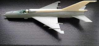

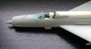

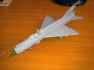

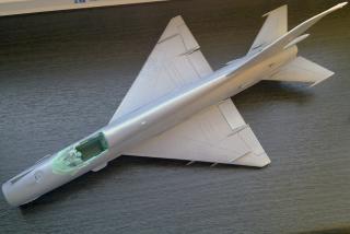

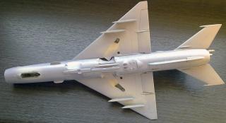

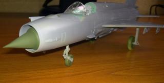

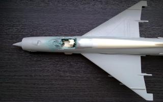

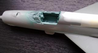

Avand in plan realizarea unui MiG-21 mi-am luat inima in dinti si am pus mana pe treaba. Kitul este Academy cu partile lui rele, pe care am hotarat sa le remediz in mare parte. Pentru ducerea la bun sfarsit a proiectului am purces la achizitia mai multor aftermarket-uri:

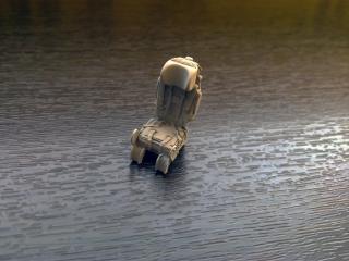

1. CMK MIG-21MF detail set (Contine: cockpit , photo etched, frane aerodinamice, comana dorsala si deriva specifice variantei MF, cabina vacumanta plus decal, bine inteles pentru 2 aparate care s-au aflat in dotarea Cehiei)
2. CMK MiG-21MF wheel set
3. Quickboost MiG-21MF air cooling scoops
In privinta problemelor de adaptare pe care setului CMK le pune, luasem cunostinta prin urmare m-am pregatit moral pentru ce urma: ;-) .Cu multa rabdare am reusit in final sa montez o mare parte din componente, rezultatul este cel de jos:

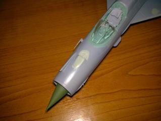

Cabina am montat-o fara sa o vopsesc lucru care mi-a permis sa pot reface zona din fata plansei de bord. Culoare folosita ulterior a fost MM Interior Blue/Green (2135)
Urmeaza plansa de bord si vopsirea diferitelor panouri din interior (lucru care se anunta putin dificil din pricina faptul ca am montat-o fara sa o vopsesc in prealabil) , un strat de Future si ceva spalari in final sper sa optin rezultatul scontat.

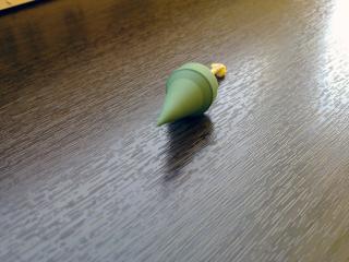

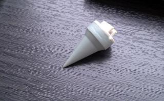

Conul de transformare l-am modificat adaugand mai intai plumb in interior, solutia aleasa imi va permite sa il prind usor la final.
Comana dorsala mi-a pus cele mai mare probleme necesitand mult kit ( Tamiya Epoxi Putty Smooth Surface) si sedinte repetate de slefuit. Au mai ramas cateva locuri care necesita atentie.

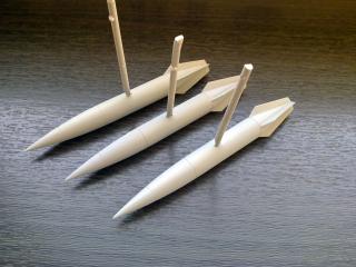

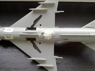

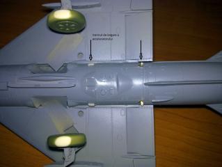

Forma lacasurilor franelor aerodinamice era complet aiurea. Le-am modificat, din lipsa de timp doar cele doua amplasate pe lateral urmeaza si cea din spate.

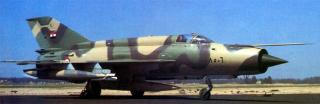

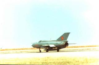

Daca initial am plecat cu gandul sa fac un MiG-21MF Egiptean intre timp m-am oprit asupra unui RF. Caut o poza eventul un plan cu containerul de recunostere amplasat in locul tunului. ;-)
#5 Useril este offline   virusu
  • Postari: 479
  • Inregistrat: 05-January 07
  • Location:alba iulia
  • Interests:avioaneeeee
Postat 22 December 2008 - 08:09 PM
sper sa te ajute asta
Imagine atasata: mig21mf_3v.jpg
o sa incerc sa fac rost de niste poze cu containerele foto si video si revin ;-)

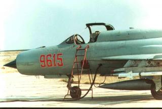

In profil se opserva forma "containerului" care a inlocuit tunul

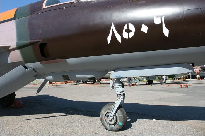

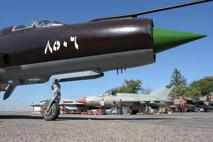

Intentionez sa fac un RF nu un R ;-)

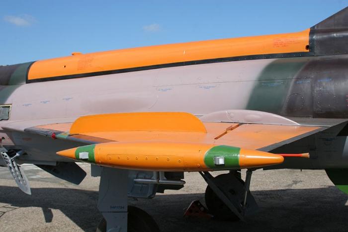

RF-ul este versiune de recunostere tactica a MF-ul fiind construit special pentru Egipt.

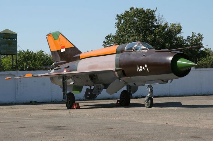

  • Imagine atasata: 543250.jpg
  • Postari: 4980

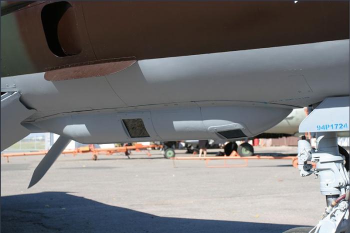

Postat 22 December 2008 - 11:38 PM

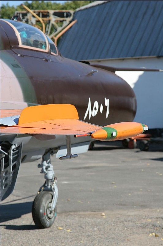

Citeva poze cu RF (in reconditionare in Ucraina, 2007)
#11 Useril este offline   tomi
  • Postari: 771
  • Inregistrat: 11-January 05
  • Location:Constanta / Trier
Postat 22 December 2008 - 11:57 PM
Pozele sunt aur curat!!! ;-) ;-)
M-am lamurit asupra cea am de facut.
Multumesc
:whistle:
Aceasta postare a fost editata de tomcat_ct: 23 December 2008 - 12:00 AM
  • Postari: 4980
Postat 23 December 2008 - 12:20 AM
Cu placere!
Ce tare, acum am vazut ca e acelasi 8506 ca in poza pe care ai postat-o mai sus.
Probabil ca ai observat deja, dar zic oricum: RF nu are aripioare pe tubul pitot, iar tubul pitot suplimentar (ala de linga cockpit) e de tip vechi, ca la PF/PFM. Desi nu are tun, are aparatorile de la admisiile laterale.
Da am remarcat imediat ca este unul si acelasi avion. Am sesizat particularitatile specifice RF-ului. ;-)

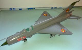

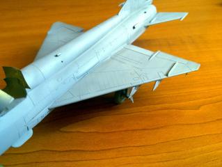

Intre timp am mai lucrat putin. Frana aerodinamica din spate este aproape gata: i-am dat gaurile (academy nu s-au deranjat) urmeaza dupa ce termin de slefuit sa lipesc si bulbi.

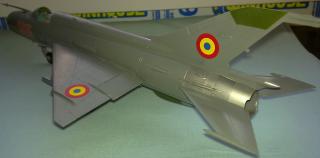

Am mai progresat cu acest proiect: frana aerodinamica principala am finalizat-o, macheta a primit de curand un strat de aluminiu pentru a vedea unde mai necesita corectat. Inca nu m-am apucat sa il convertesc intr-un RF din cauza faptului ca m-am axat pe constructia unui MiG-3. :diablo:

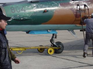

Am si eu nevoie de putin ajutor mai precis de poze care sa imi poata permite relizarea furci de tractare si capacul de protectie al ajutajului.
