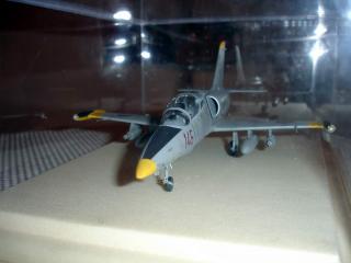

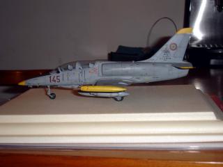

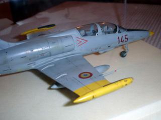

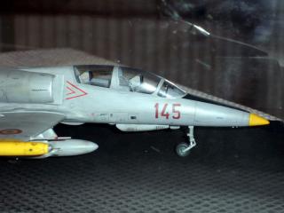

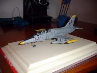

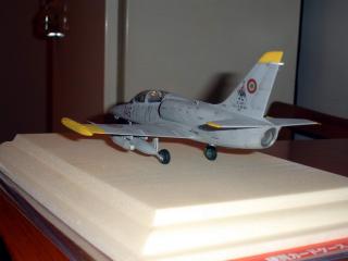

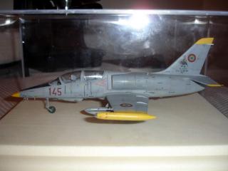

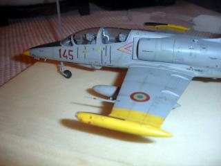

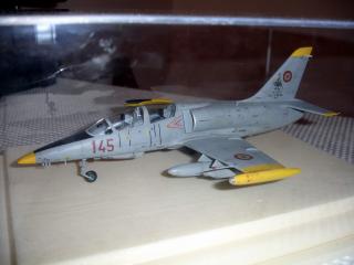

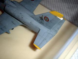

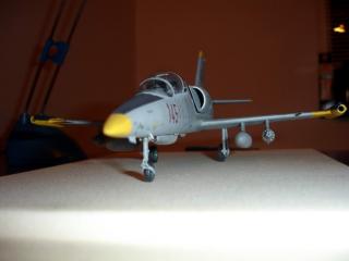

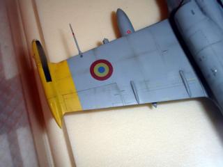

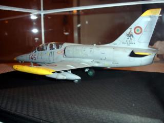

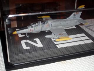

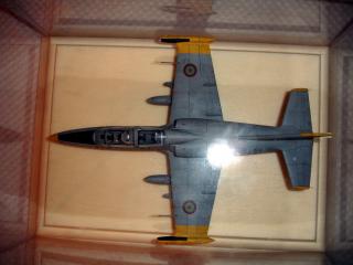

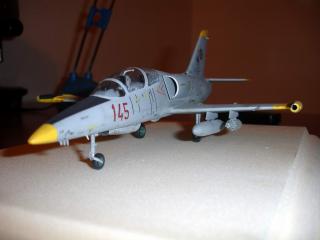

De sarbatori ca tot am stat pe acasa am mai produs si eu ceva.
Macheta MPM 1/48 arata binisor desi nu respecta forma avionului pe ici si colo. In plus e ceva munca la imbinarea fuselajului cu aripa si mai ales la cupola care e facuta prin vacumform. Kitul are 2 cupole (daca gresesti la taiat prima mai ai a doua sansa)
de fapt e prima mea macheta cu ceva weathering pe ea ca pana acum le faceam noi noute.....
am folosit drybrushing si un wash facut de mine cu vopsea acrilica detergent de vase si alcool aplicata dupa ce am dat un lac lucios pe macheta
decalurile le-am folosit pe cele ale kitului pentru inscrisuri si am facut altele pentru cocarde si alte isemne romanesti
desi nu am avut hartie de decal acum ceva timp am cumparat niste hartie pentru tatuaje transparenta care merge destul de binisor dar e ceva mai groasa dect decalul si are un adeziv pe spate. Oricum e transpareta iar cand le pui pe macheta se schimba putin nuantele.

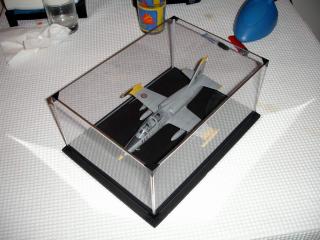

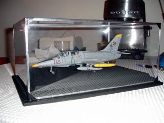

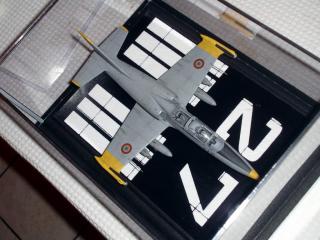

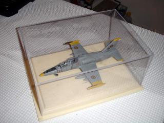

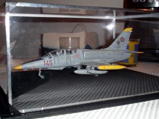

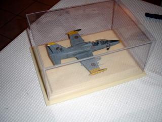

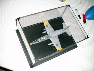

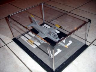

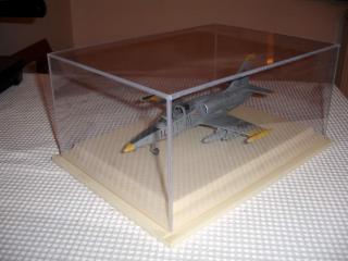

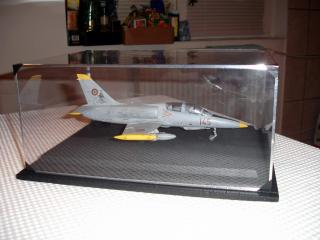

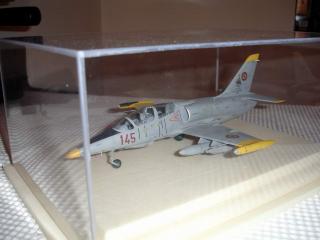

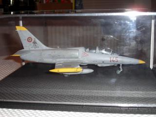

cutia nu este din plexiglass ci dintr-un fel de coperta pentru calendare de o,7-0,8 mm (merge taiat cu foarfecul sau cutter) cumparat de la un magazin japonez din incinta auchan titan (unde gasiti ieftin si alte lucruri interesante pt modelism)
postamentul este luat din baumax si e facut din polistiren dar e cam scump 25 lei bucata (de fapt sunt un fel de placi decorative pentru exteriorul caselor)
decalurile le am aplicat pe lac lucios apoi cu o pensula aproape uscata si o singura trecere (altfel se dizolva complet) am aplicat ceva acetona pe deasupra (dispare silvering-ul) apoi alt strat lucios apoi weathering si la sfarsit un starat de lac mat model master

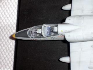

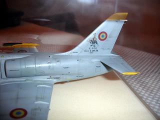

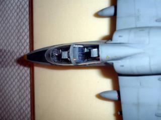

Iata si decalurile romanesti precum si pe cele de cabina

frumoasa realizare :pardon:

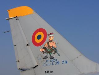

decalsurile sun foarte faine mai ales emblema de pe deriva. tu ai desenat-o? e chiar faina

Vezi postareavirusu, la 2 Jan 2009, 01:08, a spus:

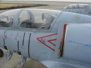

emblema nu e facuta de mine ci doar prelucrata in photoshop.......ea este desenata pe avion de un maistru talentat la desen de la bobocu
  • Imagine atasata: 100_2149.jpg

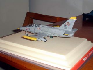

Revin cu pozele de final
