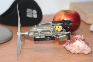

M-am hotarat vara trecuta sa incep o serie de ww2 birds la 1/24....conjunctura a facut sa incep cu focke-wulful....avion de care chiar m-am indragostit in timpul lucrului...dupa el va urma cel mai probabil favoritul Bf-190G....
Materiale foto cu Fw 190 D9 nu prea am gasit pe internet...insa nu-i prea tarziu nici acum avand in vedere stadiul in care ma aflu.Putinul timp liber pe care il am in dupamiezele astea friguroase m-a facut sa maresc ritmul...De macheta m-am apucat undeva in sesiunea de vara...apoi dupa intoarcerea din vacanta am comandat de la eduard chingile scaunului si instrumentele de bord.Intre timp am cumparat un compresor si un aerograf bunicel.Este prima macheta pe care o lucrez la scara mai mare.Momentan am terminat motorul,cu exceptia catorva furtune care trebuiesc montate si cockpitul.Acum realizez si eu ce ziceau altii...in realitate arata muuult mai bine:)
Saptamana asta termin si cu jamba de coada si voi asambla cele doua jumatati ale fuzelajului.Stiu de existenta revistelor Squadron Signal,in care sunt prezente walk-around-uri cu mai toate avioanele...asa ca as fi foarte recunoscator daca m-ar ajuta cineva cu cea cu fw190d9 si propun infiintarea unei categorii a forumului unde cei doritori sa posteze numere ale revistei mai sus mentionate..
  • Imagine atasata: IMG_8433.JPG
Postat 13 January 2009 - 10:01 PM
Imi place si portocala care serveste probabil ca suport pentru motor... :pardon:

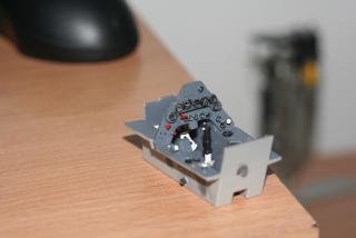

vedere cockpit...pacat ca nu am facut si cu scaunul

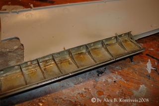

am ajuns la flaps...cum arata interiorul partii fixe? am gasit ceva...dar ma tem sa nu fie SF

Poate te ajuta astea :
http://images.google.ro/imgres?imgurl=http...ficial%26sa%3DN
http://images.google.ro/imgres?imgurl=http...ficial%26sa%3DG
#15 Useril este offline   Schumy
  • Postari: 181
  • Inregistrat: 27-September 06
Postat 03 February 2009 - 07:40 PM
le vazusem si eu pe astea...dar nu prea imi dau seama daca sa gauresc sau nu "nervurile" alea..in plus nu prea se vede niciun verin de actionare a flapsului

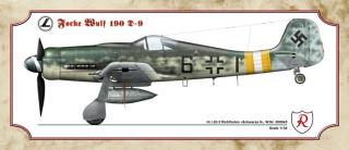

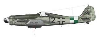

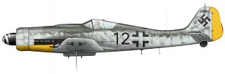

am ajuns in momentul vopsirii cu rlm 76, 82, 83, cu inmatricularea 12 negru, utilizata si de alt coleg de forum..am 2 intrebari: capotajul inferior si directia trebuiesc vopsite in galben?(in schema data de ei nu apare vopsit in galben).......sunt pe un site niste imagini cu un 12 negru aterizat fortat...insa are pe deriva o cu totul alta inmatriculare(210099) decat cea primita in kit(500658)...deci care sa fie utilizata?
#20 Useril este offline   axor
  • Postari: 1663
Postat 05 August 2010 - 03:26 PM
Aceasta este inmatricularea pe care o da kit-ul tau
Imagine atasata: trty.jpg
http://wp.scn.ru/en/ww2/f/456/2/7/47
In pozele la care faci referire este alt aparat,adica asta:
Imagine atasata: 2_21.png
http://wp.scn.ru/en/ww2/f/456/2/4/21
