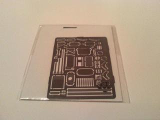

Cantarind oferta de pe piata in materie de "conversion kit" am dat cu ochii peste micul pachet de la Aires ce contine componentele necesare convertirii unui Kubel clasic(sa-i spun asa)in altfel de Kubel:echipat cu alimentare pe gaz.Partile principale sunt oferite din rasina si sunt in numar de 7,urmate indeaproape de o coala de fotoincizii finisate in culoarea otelului,34 la numar(vreo 50 in fapt,daca luam in calcul ca unele repere poarta aceeasi numerotare pentru mai multe piese).
Reperele PE potrivesc in buna parte(cred ca vreo 90%) pentru versiunea de Kubelwagen clasic(un typ 82 sa zicem).

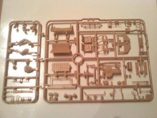

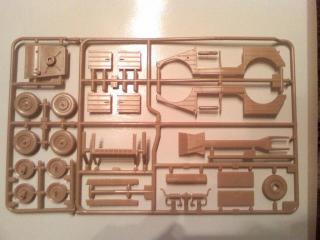

Ramele si sasiul Kubelwagen typ 82 de la Tamya
Imagine atasata: 012809202550.jpg
Imagine atasata: 012809202653.jpg
Imagine atasata: 012809202754.jpg

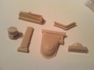

coala de PE si cele 7 piese din rasina de la Aires,ce constituie conversia
Imagine atasata: 012809202855.jpg
Imagine atasata: 012809202944.jpg

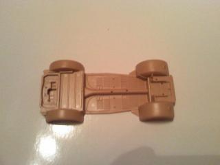

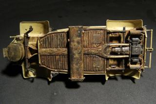

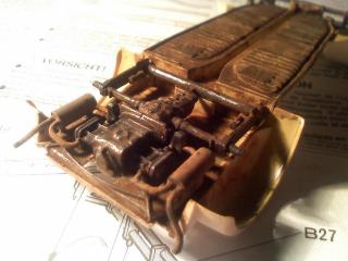

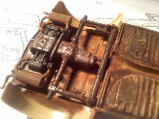

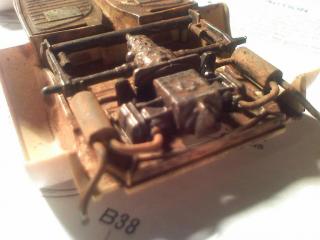

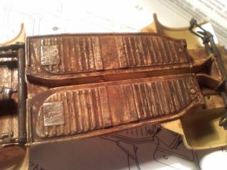

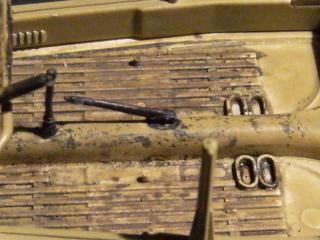

-pana una,alta,iata niste poze de preambul cu "burtica" lui"Typ 239"(inca in varianta"Typ 82 :pardon: ).
eu cam asa cred ca ar trebui sa arate pe dedesubt-interiorul aripilor este inca"neatins"-:
Imagine atasata: 012909220548.jpg
kitul Tamya nu ofera din pacate si motorul,decat partea inferioara a blocului si cutiei de viteze;se mai vad esapatiile,bratele oscilante ale suspensiei si bara de torsiune:
Imagine atasata: 012909220640.jpg
Imagine atasata: 012909220737.jpg
Imagine atasata: 012909220614.jpg

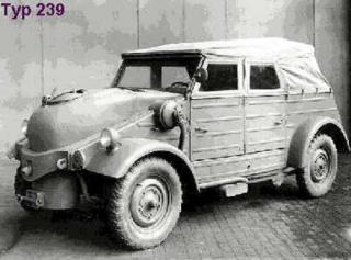

Cred ca vehiculul pe care il reprezinti tu este asta :
Imagine atasata: img_545321c6.jpg
Sper sa te ajute.
Spor la treaba !
Postat 29 January 2009 - 11:34 PM
Da,asta-i si-i cea mai raspindita foto cu un "239" ;dupa cum vezi nu are inmatriculare -ma refer la distinctive militare- si nu-mi dau seama de culoare:era "dark yellow"?

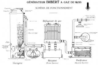

Am si eu o intrebare legata de masinaria asta: care e principiul de functionare a unui astfel de vehicul?
Postat 30 January 2009 - 04:48 PM
Vezi postareagrek, la 30 Jan 2009, 10:53, a spus:
Salut @grek- tehnica de obtinere a combustibilului(in esenta tot hidrocarburi) ar consta in "gazificarea"biomaterialului,in cazul nostru lemn(exista si versiunea pe carbune).
Materialul lemnos este incalzit foarte mult(nu ars !!) timp in care camera generatorului este inchisa ermetic procedeul dezvoltaind o mare cantitate de hidrogen;dupa aceasta faza se permite circularea aerului care trece imbogatit cu acel hidrogen si monoxid de carbon si este apoi comprimat,urmarindu-se formarea de hidrocarburi.
Boilerul era dirijat de 4 valve,iar reglajele presiunii se faceau din doua robinete ce permiteau alimentarea motorului cu cantitati variabile din gazul,astfel obtinut.Ajuns in motor,functionarea se facea dupa procedeul clasic care ar implica folosirea benzinei obisnuite.
In nomenclatorul tehnic al nemtilor,existau doua(ba cred ce ar fi chiar trei)versiuni ale generatorului:
"Holzgas Anlage" si "HolzkohlGenerator"
Ceea ce reprezint eu este de fapt un Kubel typ 82(K1 klass) dotat cu aceasta instalatie. Din 1943(cand Speer a ordonat ca toate vehiculele civile si cele militare destinate unitatilor de spate sa treaca la asemnea combustibil) firma Porsche,Wisco AG si Zeuch au produs "kituri"ce se puteau instala relativ usor pe orice masina(in principal cele mici de talia unui Kubel).
Tehnica s-a raspandit foarte mult dupa 1943 insa pare ca au existat ordine exprese ca fotografii oficiali sa nu fotografieze aceste automobile,instalatiile(pe lista era inclusi si caii !!) motiv pt.care astazi se gasesc foarte greu asemenea poze(in special cu autovehicule ale armatei)
A existat chiar un proiect functional(eu numai despre asta stiu) de avion cu reactie ce functiona pe baza de praf de carbune si care s-a numit "Lippisch P13 " cu variante "a" si"b"-despre el uita-te aici.

Am gasit si eu o schema de functionare ( aveam mai multe insa mi-am pierdut de curind toata " agoniseala" ) . Din pacate , nu prea exista documentatie foto referitoare la aceste vehicole. Kubel -ul cu sistem gazogen din topicul " WW 2-foto" are inmatriculare daneza (parca ) , fotografia a fost facuta putin dupa razboi . ------(pe lista era inclusi si caii !!) ------ :-D . Ma intreb unde-i puneau soba ...
  • Imagine atasata: 000_1_schemafonctionnement.jpg

@Tgr multumesc pentru apreciere;nu,nu folosesc lac,dar chiar daca as folosi,culorile si efectele aplicate nu se mai sterg,fiind extrem de stabile.

Ca de fiecare data, extrem de bine documentat, iar realizarea de exceptie. Felicitari! Rugina o simulezi cu pasteluri? Sa inteleg ca in general nu esti adeptul "sigilarii" machetei cu lac mat?
Postat 31 January 2009 - 10:43 AM
Vezi postareaDegrelle, la 31 Jan 2009, 09:54, a spus:
:-D @Degrelle multumesc.
Din pacate partea de documentatie(foto)la capitolul asta cam lasa de dorit;nu am inteles o vreme care sa fie motivul pentru care nu se gasesc fotografii cu "239" asta pana cand nu am dat(din intamplare)peste ordinul ala emis de autoritatile naziste in care se interzicea fotografierea unei liste intregi de "obiective"-nu reiau,am spus mai sus.
Realizarea-atat cat este pana in prezent-arata bine,sper sa n-o dau in bara spre final.Rugina este intr-devar realizata cu pulbere de pasteluri,mixata din trei-patru nuante,cam dupa modelul filtrelor de ulei;
"Burtica"masinariei(este valabil pentru oricare dintre machetele pe care le-am postat pana acum pe forum)
a fost vopsita in culoarea de baza a modelului-in cazul de fata "dark yellow".
Peste vopseaua uscata partial,am vopsit(cu pensula) acel strat de rugina obtinut din pasteluri diluate cu terebentina(in cazul meu este vorba de banalul Terpinol,solventul ce se gaseste la orice magazin de profil).
Prafurile de pastel(in esenta carbune colorat din cel folosit de artistii plastici) se dilueaza la perfectie in terebentina asta si se transforma in vopsea,pur si simplu.Dupa uscare adera la vopseaua de baza(cu care exista tendinta de a se amesteca !! deci atentie la cat insisti-exista riscul sa nu mai semene a nimic)in asa masura incat nu mai necesita protectie suplimentara;in plus prin uscare,carbunele(indiferent de nuanta)revine la culoarea mata,amorfa,pe care o are in mod normal:de aici efectul de praf,rugina etc.ce imita foarte bine realitatea-in fapt tocmai asta constituie:un praf multicolor,dar la scara minuscula.
Marele avantaj ar fi ca toate pulberile alea amestecate,dau o nuanta(nuante) practic imposibil de reprezentat dintr-o singura culoare.
P.S. nu insista cu pensula intr-un singur loc,lasa vopseaua(pastel) sa se aseze singura;are(din fericire)tendinta de a pleca si se depune in strat mai gros,pe la muchii inchise,interstitii etc:ea face exact ceea de ce ai tu nevoie si o face mai bine decat ai reusi tu cu aerograf,pensula,etc.
P.S.2 lacul mat(eu am un spray aerosol de lac mat destinat protejarii picturilor in ulei) are "darul" nedorit de a revigora culoarea pastelului in asa masura incat modelul devine prafuit,dar in culori vii.
Aceasta postare a fost editata de Longinus: 31 January 2009 - 10:50 AM

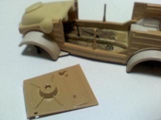

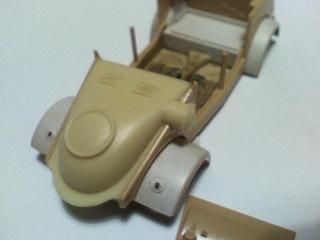

Postat 31 January 2009 - 08:30 PM

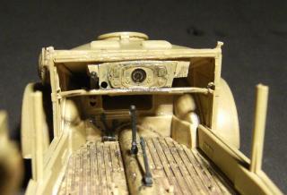

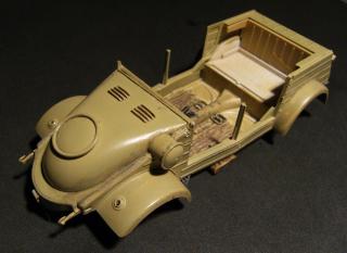

Ceva poze cu asamblarea capotei modificate(pozele nu sunt stralucite,insa au doar rol speculativ;cele cu detalii,vor urma):
  • Imagine atasata: 013109185619.jpg
  • Imagine atasata: 013109185645.jpg

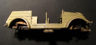

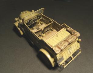

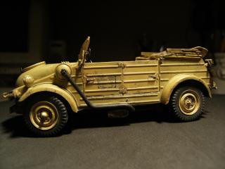

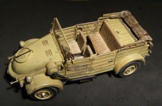

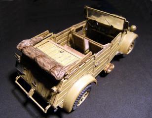

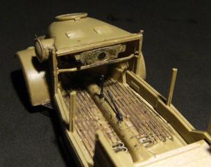

Hi Saber,I,m glad you are back;
Thanks for apreciations;this little conversion between Tamya Kubel typ 82 and Aires(resin conversion kit)is work in progress:here more pics(some of them the lower part of the car-still unfinished):
...inside the car(unfinished,too)
...and a general view/details of the body :whistle:
  • Imagine atasata: Kubelgas_016.jpg
  • Imagine atasata: Kubelgas_018.jpg
  • Imagine atasata: Kubelgas_019.jpg
  • Imagine atasata: Kubelgas_028.jpg
  • Imagine atasata: Kubelgas_012.jpg
  • Imagine atasata: Kubelgas_014.jpg
  • Imagine atasata: Kubelgas_011.jpg
  • Imagine atasata: Kubelgas_025.jpg
  • Imagine atasata: Kubelgas_027.jpg
Aceasta postare a fost editata de Longinus: 01 February 2009 - 10:37 PM
