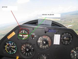

clinometru scria si la noi la planor in manual ca alternativa la indicatorul de glisada(tubul curbat cu bila inaintru) pe acelasi cadran era si indicatorul de viraj, adica giroscopul, de aici probabil ca intregul indicator se poate numi giroclinometru, GIROscop si CLINOMETRU. este eschivalentrul indicatorului din coltul stanga jos din poza cu bordul de cessna 172 presupun ca e modelul.
asta ca o paranteza la controversatul giroclinometru, totusi dragos intreba de giroorizont.
