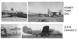

Din pacate dupa aparitia cartii (Low Level Strike) au aparut noi indicii care dovedesc clar ca Honkey Tonk Gal nu a mai fost reparat ci canibalizat pt piese.

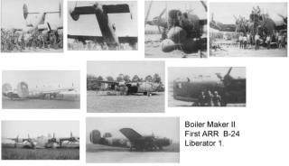

Fotografiile cu Boiler Marker II insa sunt destule ca sa confirme ca cele doua B-24 inmatriculate romanesti sunt unul si acelasi avion. In special se poate vedea dupa forma elicilor (inguste) caracteristic B-24 early type prezente doar pe Boiler Marker II.
Deci prima inmatriculare romaneasca de B-24 (Boiler MarkerII) este facuta pe Zilistea prin acoperirea emblemelor americane si aplicarea crucii regelui Mihai (de dimensiuni ceva mai mici). Camuflajul a ramas tot pink.
Alta caracteristica a fost botul refacut partial cu tabla in loc de geamuri de plexiglas.
A doua inmatriculare a fost la Brasov, Boiler Marker II refacut complet (botul din plexiglas) si vopsit in verde oliv cu crucile regele Mihai de dimensiuni mai mari.

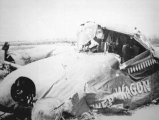

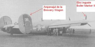

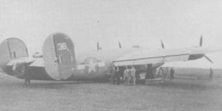

Si daca spuneti ca am avut doar 1 singur liberator, va intreb care a fost povestea lui "Brewery Wagon"
pozele de mai jos ma fac sa cred ca totusi au fost doua liberatoare romanesti. Cat despre elicile, mai subtiri" ale "cazanului" ele provin de la Honky tonk Gal, dinc ele citite de mine

Pai ce poveste vrei sa aiba. La felul cum arata dupa aterizare nu mai era bun decat pt canibalizare.
Or fi fost romanii de la IAR Brasov buni constructori dar nu erau vrajitori.
Boiler Maker II a putut fi reparat deoarece a aterizat pe roti si nu pe burta.

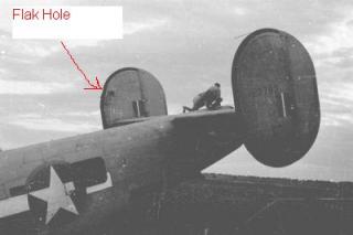

A, si am uitat sa precizez. Ampenajul vertical dreapta de la Brewery Wagon (nr 36) a fost folosit pt a-l inlocui pe cel de la Boiler Maker II (care a fost lovit de flak)
Deci inca o dovada ca Brewery Wagon a fost canibalizat.

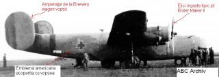

Vezi in pozele postate de tine cum ampenajul (cu nr 36) de culoare verde a fost implementat la Boiler Maker de culoare pink. Poza este facuta pe Zilistea inainte de a se acoperi emblemele americane.
Aceasta postare a fost editata de Cantacuzino: 07 March 2009 - 10:48 AM

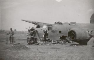

O fotografie care spune tot (sau toata povestea) despre ce a mai ramas din Brewery Wagon. Nici-o sansa sa mai poata fi reparat.

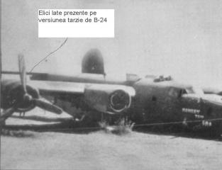

Ai uitat ca o poza face mai mult decat o mie de cuvinte. Elicile de la Honky Tonk Gal erau late si nicidecum inguste.

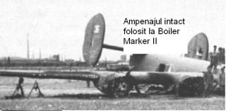

Tot pe Zilistea, Boiler Maker II dupa acoperirea emblemelor americane (se observa culoare ceva mai inchisa) si aplicare crucilor Regele Mihai. Deasemenea si ampenajul cu nr 36 a fost revopsit cu aceeasi nuanta. Elicile tot cele inguste.

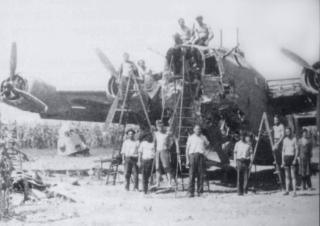

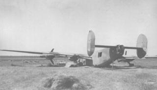

Mai atasez niste poze pentru o alta "demonstratie"
foarte frumoasa prezentarea ...Acum cine stie cate exemplare au fost. La un moment dat se spunea chiar de 3 exemplare, in revista modelism, se presupune ca unul ar fi aterizat la Mamaia???...interesanta poveste...oricum poate altii stiu mult mai multe decat mine.
PS...ma intreb de ce sa demonteze mecanicii de IAR, ampenajul de la Brewery Wagon??? si sa-l foloseasca la inlocuirea celui de pe Boyler Maker II...din pozele atasate de mine ale lui Boyler Maker II, se poate observa ca ampenajul avionului e in perfecta stare (e vorba de avionul cu "implantat" cu botul in lanul de porumb)

Vazut de la 1 Km distanta, ampenajul de la Boiler Maker pare in perfecta stare. Dar de aproape s-ar putea sa nu mai fie chiar atat de perfect.

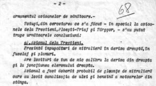

Dupa cum am precizat ceva mai sus ampenajul din dreapta a fost lovit de Flak.
#16
Postat 14 March 2009 - 02:01 PM
Ca sa fie lamurita problema de ce ampenajul din dreapta nu era in perfecta stare, am gasit un document (din arhivele militare ) care specifica loviturile primite de Boiler Maker II (de la Trestieni).
