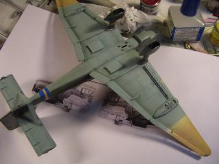

Postat 18 April 2009 - 07:52 PM

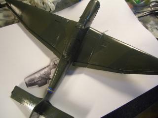

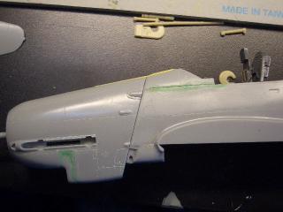

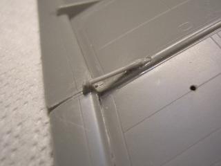

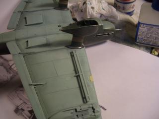

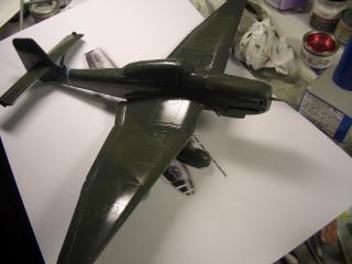

#6 Useril este offline   Fenomers
  • Postari: 591
  • Inregistrat: 01-February 09
Postat 18 April 2009 - 08:18 PM

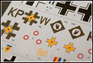

Cei de la Aeromaster stiu ceva, probabil au avut referinte, de aia cer poza... Dupa cum vezi cu aceeasi culoare este vopsit si KP @ W, care probabil e din inmatricularea anterioara...
Le fel si sconcsul sau veverita, aparent sunt vopsite intr-un patrat care acopera ceva existent anterior. Nu m-as grabi asa de tare sa spun ca e gresit decalul... Eu o sa caut poze... Dar pana la proba contrarie...
@tibi22, vezi ca eu am doua coli de Aeromaster. Daca nu gasesti ceva alternativ, o sa-mi rup una de la gura, cel putin inmatricularea romaneasca si ti-o dau tie...

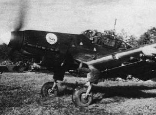

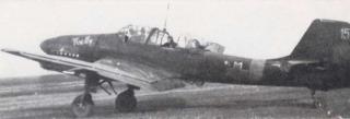

Culoarea acelui presupus Balkankreuz este un gri si din ce cred eu, nu e un Balkankreuz ci vopsirea celui existent. Acum pe PZL 11c am vazut ca vopsirea a presupus un patrat de o culoare apropiata contextului. Ai vreo poza cu acest avion sa vedem daca au acoperit strict Balkankreuz ca si in decalul Aeromaster sau cum spui tu cu un patrat complet? Ar fi de mare ajutor...
Ai aici si poza :whistle:
  • Imagine atasata: Stuka_001.jpg

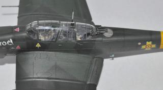

N-am sa-ti ascund ca am si un kit de rezerva in vizuina... In caz ca nu mai au cei de la modelism... :-P
Multumesc mult Cantacuzino... Dupa ce vad eu, in afara ca cele originale sunt mai "pierdute", nu asa precise, decalul Aeromaster e corect. Vad bine? Confirmati si voi? Aparent Balkankreuz a fost vopsit cu ceva in forma din decal...
#13 Useril este offline   Fenomers
  • Postari: 591
Postat 19 April 2009 - 08:55 PM
Ochii mei imi spun ca decalurile Aeromaster sunt foarte corecte comparate cu poza de mai sus... Dar nu sustin ca ma pricep. Astept si parerile voastre...
Imagine atasata: IMG_2960_small.jpg Imagine atasata: IMG_2961_small.jpg

In decal acoperirea codului german si balkankreuz-ului sunt prea bine conturate ca si cum s-ar fi folosit sablon. In realitatea ele erau acoperite de mana fara contur evident.
#15 Useril este offline   Fenomers
  • Postari: 591
Postat 19 April 2009 - 09:22 PM
Codul german are destule neregularitati si cred ca se pierde bine in RLM 71 ca sa simuleze o pensula acoperitoare... Dar da, literele sunt intr-adevar putin cam drepte... Poate le fac la pensula si eu... :whistle:

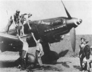

Oricum, desi cele Aeromaster sunt mai corecte fata de cele ale kitului, tot lipseste marcajul de pe dreapta, "Si bucurie...!". Sau ma insel?

Sfatul meu - mergi pe decalurile Aeromaster, pentru ca sunt cele mai documentate / apropiate de realitate.

Da lipseste "Si bucurie"... Este sigur acelasi avion...? Logic, continuarea spune ca da, intreb doar daca e verificat ca e acelasi avion...

#20 Useril este offline   cartula
Postat 20 April 2009 - 12:05 AM
Eu zic ca da, e acelasi avion.
Inca ceva... Daca te uiti un pic la poza cu 861, se vede ca 'stergerea' insemnelor germane e realizata cu o vopsea care apare mai inchisa decat 70/71. Am mari dubii ca acel 'gri' din decalurile Aeromaster e corect, fiind aparent mai deschis ca tonalitate fata de RLM 70/71.
PS: O porecla foarte comuna pentru Aeromaster este (sau era) "Errormaster".
PS2: Cred ca ilustratia de pe cutia Hasegawa, care prezinta un RLM 70 ca fiind culoarea folosita pentru 'stergere' e mult mai aproape de realitate, scopul era sa faca vechea inmatriculare sa dispara, nu sa o recoloreze cu o nuanta care sare in ochi (ciudatenia din decalurile Aeromaster).
Inca ceva, aceeasi 'stergere' a fost aplicata si insemnelor de pe burta, in mod cert. Folosind un 65(?) sau ceva similar pentru a elimina insemnele germane. Nu exista poze in sensul asta din cate stiu, dar e logic sa fi fost asa.
