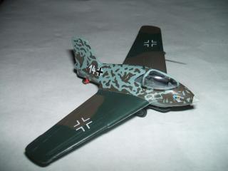

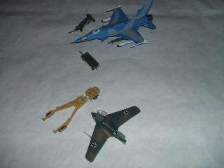

Salut.

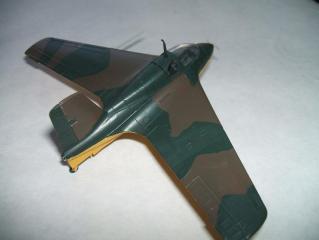

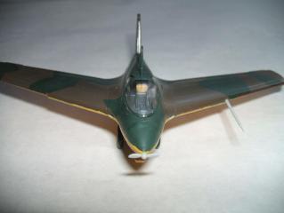

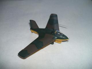

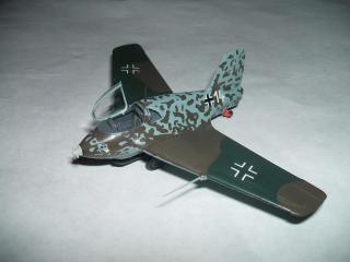

Ca sa vada lumea ca nu numia ma joc cu soldati :lol: , m-am hotarat sa postez poze cu "racheta" de la Academy.
Acum, inainte de orice piatra aruncata, precizez:
-STIU ca trenul de aterizare spate nu e ala corect. Nu stiu ce a fost in capul meu....Dar se rezolva imediat
-STIU ca vopseala de interior nu e cea mai reusita (si nici cea corecta)-mai am mult de lucrat la asta
-STIU ca nu are toate stencilurile (mi-am luat campii si am renuntat, chiar daca nu-s asa multe)
-STIU ca vopseala e cam aiurea, dar o sa corijez tot ce se poate in week-endu asta
-STIU ca geamul din spate nu trebuia vopsit complet - din greseala, am prins ceva interesant la TV si m-a distras de la urmarirea schemei...dar si asta se poate corija
@Z-mare deja am inceput "repararea" lui f16
In rest....fire away, gentlemen

#2 Useril este offline   goposaurus
  • Postari: 2091
  • Inregistrat: 22-June 06
Postat 29 April 2009 - 04:50 PM
Crezi ca s-a nascut cineva invatat?
Da-i inainte, ca din greseli (si sfaturi) invatam :lol:

  • Postari: 12681
Postat 30 April 2009 - 12:20 PM
Tommy, e bine, au fost mai multe variante jambe, carenate sau nu.
Interiorul cocpitului e bine vosit (sau cel putin asa vad eu) iar RLM-urile sunt aproape bine. In rest...totul e sa ti seama de sfaturi si sa progresezi (normal...inainte! :lol: :lol: )

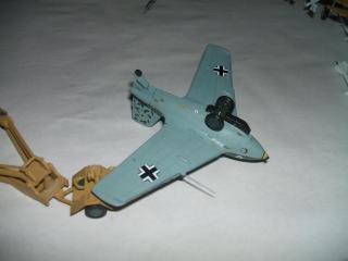

Postat 04 May 2009 - 02:08 PM

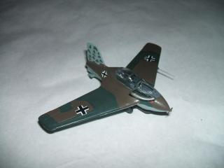

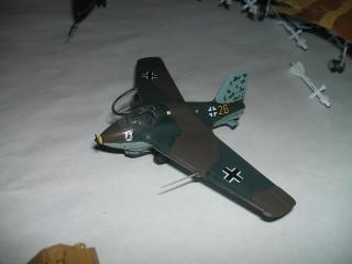

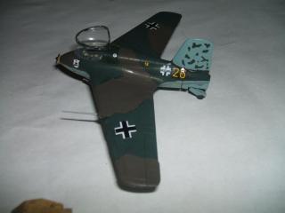

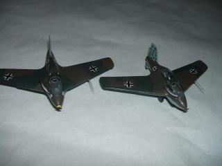

Salut.
Ceva poze cu dubla...care nu e gata si oricum n-a iesit cum vroiam.
Imagine atasata: DSCF2956.JPGImagine atasata: DSCF2951.JPGImagine atasata: DSCF2947.JPGSCF2947.JPG]
  • Postari: 12681
Postat 06 May 2009 - 07:47 AM
Vopsesti cu pensula, un pic mai multa atentie la liniile de demarcatie dintre culori, ele trebuie sa fie continui. Complecteaza cu vopsea imbinarea dintre cupola si fuselaj.

Postat 06 May 2009 - 12:31 PM
@ Z-mare Cupola a fost ultima operatiune pe care am facut-o la me163s si dupa am zis ca termin toate retusurile a doua zi...Insa a doua zi am plecat, ramanad sa fac ce mai am weekendul asta.
De unde pot face rost de niste decaluri cu litere pentru me163b? Cum ar fi PK+QL, cu care a zburat W. Spate? (scara 1/72, bineinteles)

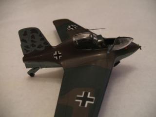

Si-nca unu, mai flacai, hop-si-asa-si-asa...
M-a palit mania Komet, in ultima vreme...si nu ma las pan nu iese unu cum vreau io...
Centurile ce se vad sunt o incercare jalnica de a mai adauga cate ceva la interior.

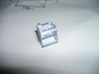

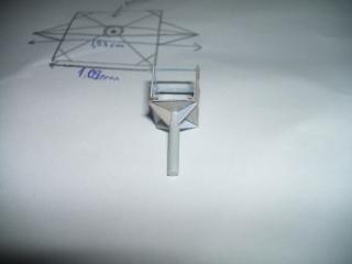

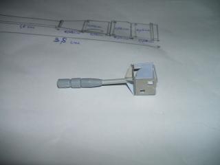

Postat 25 October 2009 - 11:17 AM

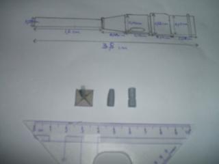

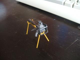

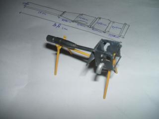

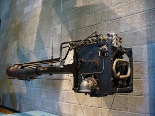

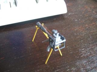

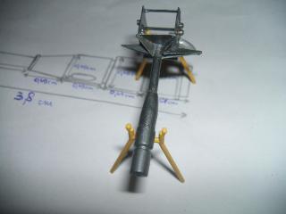

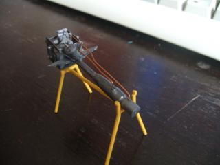

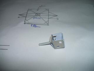

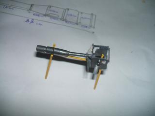

Continui cu seria "Me 163 Komet" cu un scratchbuild, primul meu scratchbuild!
Am incercat sa reprezint, atat cat m-a dus capul, un motor de Me 163. Initial, am vrut sa-l fac la scara 1/72, insa cand mi-am dat seama cat de mic o sa fie, m-am hotarat sa-l duc la 1/48.
Documentatie am avut destula, mai ales dupa ce am dat de un site dedicat exclusiv motoarelor-racheta Walter.
Imagine atasata: engine1.jpgImagine atasata: engine9.jpg
Materialele folosite pentru scratch:
-culee de la Italeri, P51 si Academy, Me 163
-varful unui container si o racheta antitanc (cred), de la un Su 25, Zvezda
-o jumatate din piesa unui Pz IV, Hasegawa
-o vasla de la o Trirema greaca, Zvezda
-o racheta de la un MiG 21, Parcmodels
-litza de cupru de 2 tipuri
-carton de la o cutie cu un aparat Killtox :D
-samd
Desi n-a iesit mare inginerie, eu sunt multumit, avand in vedere ca e prima mea incercare.
Imagine atasata: DSCF3494.JPGImagine atasata: DSCF3495.JPG
Imagine atasata: DSCF3496.JPGImagine atasata: DSCF3497.JPG
Imagine atasata: DSCF3499.JPGImagine atasata: DSCF3500.JPG
Imagine atasata: DSCF3501.JPGImagine atasata: DSCF3502.JPG
Imagine atasata: DSCF3513.JPGImagine atasata: DSCF3517.JPG
Imagine atasata: DSCF3518.JPG
Imi cer scuze pentru calitatea unor fotografii, aparatul meu fiind destul de vechi si uzat...
Aceasta postare a fost editata de tommy: 25 October 2009 - 11:21 AM
#18 Useril este offline   AdiP
Postat 25 October 2009 - 12:05 PM
BRAVO Tommy
Rabdare vad ca ai, spirit de observatie este (nu destul), per ansamblu mie unuia imi place.
-Vezi tevaraia ce merge in lungul efuzorului- elementul mai scurt e prins undeva pe jumatatea stanga a acestuia, nu pe verticala, trecand tot prin stanga tevii mai lungi-nu prin dreapta ei. Ar mai fi de reprezentat tija de comanda (oblica) de pe peretele stanga al cutiei.
Un sfat pentru viitor :
Foloseste diferite grosimi la cablaraiele reprezentate, nu obligatoriu sarma de cupru- incearca si fire trase la cald din stirenul ramelor machetelor. Se lipeste usor, vopsirea e mai permisiva, etc.
Spor in continuare
Adi
#19 Useril este offline   tommy
  • Postari: 355
  • Inregistrat: 16-June 08
  • Location:Iasi
Postat 25 October 2009 - 02:29 PM
Vezi postareaAdiP, la 25 Oct 2009, 12:05, a spus:
BRAVO Tommy
Spor in continuare
Adi
Multumesc, AdiP
In legatura cu tevile, ai dreptate. Acum am vazut si eu. Sa vad ce se mai poate corecta...
