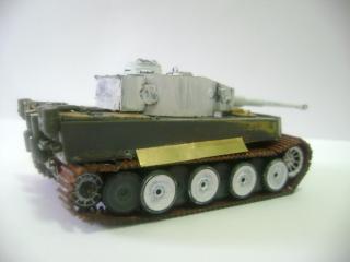

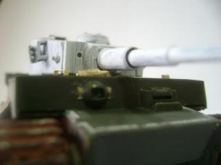

Cam asta am lucrat pana acum. Va rog nu-mi criticati senilele. Numai eu stiu prin care am trecut sa iasa asa cum sunt ( e prima data cand lucrez cu asa ceva, pana acum nu am lucrat decat cu de-alea de vinil) Sper ca , in viitor, sa le schimb cumva. Oricum, probabil ca atentia o sa fie atrasa altundeva... am planuri mari cu weatheringul :drinks: A, da. si nici cu pigmentii nu am nimerit-o; nuantele sunt diferite pe fiecare senila... :-(
PE-urile carora inca nu le-a venit randul...Unele dintre ele nici nu o sa le mai folosesc...
Si cateva cu tot cu turela...

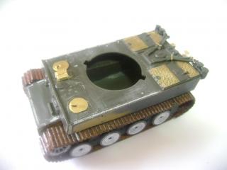

#69 Useril este offline   Messerschmitt
  • Postari: 797
  • Inregistrat: 01-March 07
Postat 15 November 2009 - 12:53 PM
Nu prea inteleg nici eu ce se intampla. Am folosit postimage pentru ca stiam ca nu prea are probleme. Eu folosesc Firefox cu update-uri la zi si mie mi se vad pozele. Am rugat trei prieteni sa verifice si ei daca se vad pozele si le pot vizualiza fara probleme, insa din Firefox. Ma rog, am sa uploadez din nou pozele in ordinea in care erau.

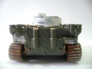

@AdiP - Vreau sa montez aparatorile, din motive evidente. Insa din ce-am inteles, aparatorile patrate (cu muchii) erau folosite doar in tarile calde. In Rusia si in toate pozele cu 822 aparatorile sunt rotunde. O sa incerc sa le modific pe astea din PE, sau daca are cineva din plastic o sa-l rog sa mi le dea...
Imagine atasata: DSC03088.JPG
Imagine atasata: DSC03089.JPG
Imagine atasata: DSC03083.JPG
Imagine atasata: DSC03086.JPG
Imagine atasata: DSC03090.JPG
Imagine atasata: DSC03091.JPG
Imagine atasata: DSC03092.JPG
Imagine atasata: DSC03093.JPG

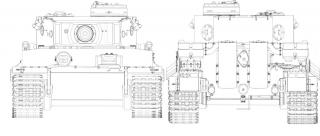

#70 Useril este offline   AdiP
Postat 15 November 2009 - 01:48 PM

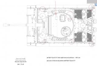

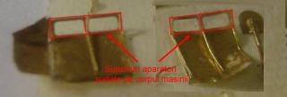

La asta m-am referit :
Imagine atasata: aparatori_spate.jpg
In cazul in care nu ai fi pus aparatorile, suportii de prindere a acestora (ceea ce am trasat cu rosu) ar fi trebuit prinse pe cutie, fiind sudate acolo.
Legat de senile (pozitionare) ce sa zic ? Era bine sa te fi straduit putin mai mult, mai ales daca ma uit la vederea spate.
Culorile-s interpretabile, asa ca ramane la latitudinea fiecaruia daca-i plac sau nu.
Aceasta postare a fost editata de AdiP: 15 November 2009 - 01:49 PM

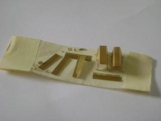

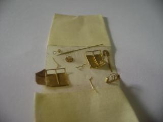

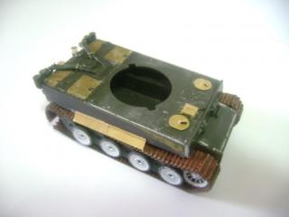

Acum vin intrebarile, pt care atasez un scan dupa foaia de instructiuni a fotodecupajelor:
-Ce anume sunt piesele B si H? nu le-am vazut in poze
-Piesa K zic ei sa o montez pe placa din spate, unde ar trebui sa fe cutia cu scule, insa numa` a cutie de scule nu seamana!
-Unul din suportii piesei O ( numarul 38) este mai inalt decat spatiul dintre turela si cutia blindata. Aveti idee cum as putea sa-l scurtez?
-Cablurile de tractare ( cred ca astea sunt; ma refer la cele de pe ansamblul superior) trebuie montate dupa pozitionarea turelei , deoarece altfel aceasta nu se poate invarti. De asemenea, ce culoare ar trebui sa le vopsesc? Metal sau panzer grey?
#73 Useril este offline   AdiP
Postat 03 February 2010 - 11:20 AM
Piesa K nici nu are cum sa arate a cutie de scule, pentru ca este lampa spate (fie albastra, fie rosie).

Vezi postareaMesserschmitt, la 3 Feb 2010, 11:06, a spus:
H pare a fi terminatia frutunelor de la filtru, nu cea mai buna reprezentare, dar asta par a fi.B-ul nu-mi dau seama ce este, poate doar un detaliu.
Ori cracaneaza-l, ori (pt. ca am impresia ca are reprezentate suruburi jos) ii tai capul, il scurtezi, si lipesti la loc.
K-ul este undeva sub cutie.Cutia nu este J-ul, trebuie sa fie asa:http://www.missing-l...n/adtiger-f.jpg.S-ar putea sa nu o ai in kit, sau sa lipseasca doar din kitul de detaliere PE.
Daca iti fac probleme le poti monta pe amandoua asa:http://www.missing-lynx.com/gallery/german/adtiger.htm.Asta daca le ai din metal.Culoarea e un fel de gun metal ruginit putin.
Aceasta postare a fost editata de tgr: 03 February 2010 - 11:37 AM

Am rezolvat treaba cu cablurile de tractare. trebuie doar sa stea umpic mai aproape de cutia blindata ca sa poata trece pe deasupra storage box-ul de pe turela.
H-ul si eu ma gandeam ca ar putea fi terminatia furtunelor dar arata mai degraba a suportul stingatorului.
K e optional sau nu? Nu prea am vazut asa ceva... Eu eram dezorientat in legatura cu cutia de scule pt ca piesa nu e prezenta nici in kit nici in foaia de PE-uri si e una din caracteristicile Tigrilor initiali.
