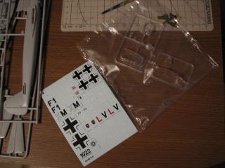

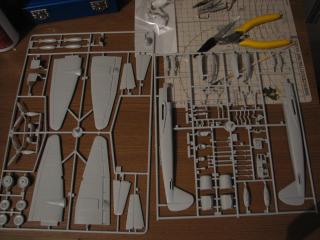

Sa mai pun si eu mana pe treaba. Si daca e cald, incep cu acest Ju88 C-6 ca are 2 motoare si poate face putin aer sa ma mai racoresc :whistle: .
Macheta este de la Tamiya , dar ramele sunt facute de Italeri, scara 1/72.
Imagine atasata: IMG_6352_.jpg Imagine atasata: IMG_6353_.jpg Imagine atasata: IMG_6354_.jpg
  • Postari: 12688
Postat 31 July 2009 - 09:11 AM
Desi in pozitiv, este o macheta frumoasa. Nu incerca sa o regravezi, las-o asa, mai bine ii faci o "spalare" usoara pentru a scoate detaliile in relief. Succes(uri)!

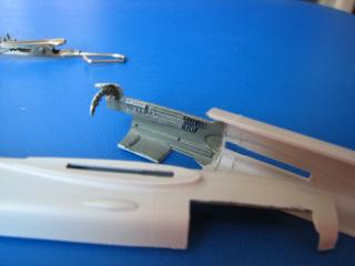

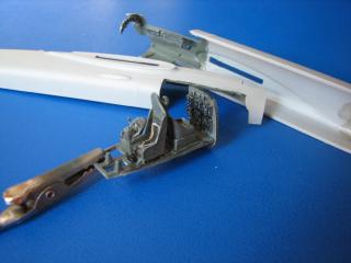

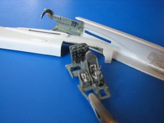

Am asamblat interiorul cabinei. Am exersat si drybrushingul cu ocazia asta, pt prima data, :whistle: si imi place cum a iesit.
Imagine atasata: IMG_6391_.jpg Imagine atasata: IMG_6392_.jpg Imagine atasata: IMG_6394_.jpg

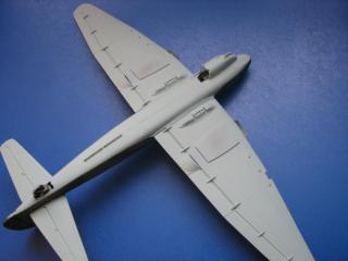

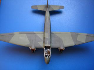

vopsit intradosul cu RLM 65 de la Revell
Imagine atasata: IMG_6564_.jpg Imagine atasata: IMG_6565_.jpg Imagine atasata: IMG_6566_.jpg
pozele sunt cam innoptate :whistle:, incat nici nu prea arata a RLM 65, ci mai degraba un gri deschis, o sa revin cu o poza mai pe lumina.

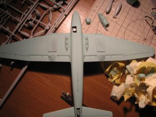

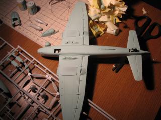

Imagine atasata: IMG_6605_.jpg Imagine atasata: IMG_6607_.jpg Imagine atasata: IMG_6608_.jpg
...gata vopsirea,... mai ramane cate un mic retus pe ici pe colo.

  • Postari: 12688
Postat 26 August 2009 - 09:03 AM
Cam ciudate culorile...Ce ai folosit???
#8 Useril este offline   aviatoristu
  • Postari: 177
  • Inregistrat: 14-September 08
  • Interests:aviatie
Postat 26 August 2009 - 06:56 PM
Vezi postareaZ-mare, la 26 Aug 2009, 10:03, a spus:
Le-am vopsit cu RLM 65 pe intrados si RLM70 si RLM 71 pe extrados. Sunt vopseluri din setul de la Revell. Poate au fost mai vechi.. nu stiu ce sa zic, ca dupa pret pareau cam de mult pe stoc desi eu m-am bucurat ca erau mai ieftin decat oriunde. Le-am cumparat de la Ultra Pro pantelimon, Olaf parca. Eu nu le-am facut nimic in plus decat le-am diluat cu D509 si apoi le-am dat pe avion , inclusiv am tras si o parte pe nas :shifty: , ca rasufla botnita. Si am vopsit direct, nu am dat cu grund.
Ma gandeam ca o fi poza de vina, dar m-am uitat la Stuka facuta de tine, si da..., se cunoaste o diferenta. Am si eu o Stuka vopsita in acelasi timp cu Ju 88 si tot la fel a iesit.
  • Postari: 12688
Postat 27 August 2009 - 07:48 AM
Intereant...Setul de la Revell RLM65/70/71 este chiar corect. La tine pare mai degraba RLM71 cu RLM02! Sau par vopsele din setul MM! Nu cred ca vechimea vopselei este de vina, setul meu cred ca are 7 - 8 ani, il am de cind au aparut si nu s-a modificat culoarea. Nici diluantul nu e de vina...Nu stiu ce sa zic, poate nu le-ai amestecat bine? Sau o fi de la aparatul foto???

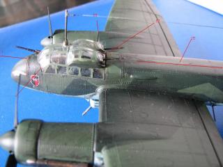

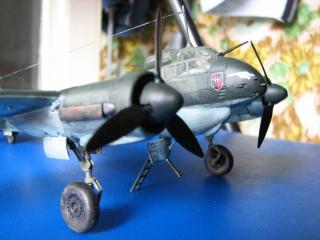

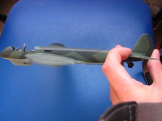

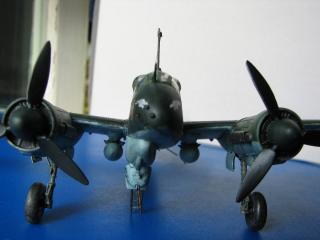

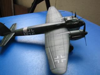

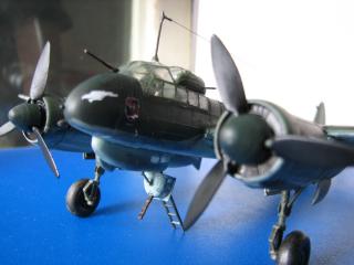

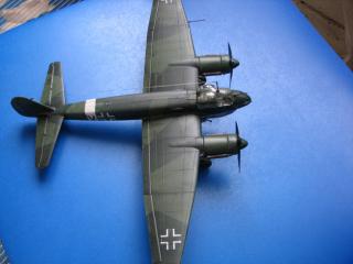

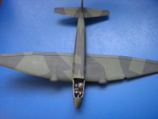

Am fost azi la expozitia de machete si mi-a placut. Am asistat si la o "demonstratie" de vopsire a unui tanc ;-) , am facut si ceva cumparaturi de la mag si am auzit si un domn care intreba daca este expus si vreun Ju 88. Atunci mi-am zis "ba, daca aduceam si eu ceva pt expozite....inclusiv Ju 88-ul", si cand m-am intors acasa si am prins un moment bun, am facut cateva poze avionului, care e terminat de ceva zile.
Am incercat sa-i fac si un wash :hi: dar a cam iesit o ditamai igrasia :good: . La urmatoarea macheta o sa fiu mai "zcarcit". O sa mai pun si alte poze, dar sa se incarce acumulatorii ca m-au lasat cu curu-n balta. :friends:
Imagine atasata: IMG_6657_.jpg Imagine atasata: IMG_6658_.jpg Imagine atasata: IMG_6662_.jpg
Imagine atasata: IMG_6670_.jpg Imagine atasata: IMG_6671_.jpg Imagine atasata: IMG_6672_.jpg
Imagine atasata: IMG_6673_.jpg

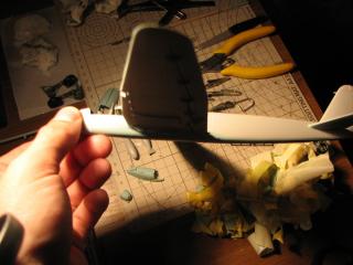

  • Postari: 12688
Postat 28 September 2009 - 08:29 AM
Da, un lucru este in neregula si trebuie sa-l indrepti la celelalte lucrari: imbinarile si chituitul la imbinari!
Acele imbinari nu trebuie a se vada. La fel mai ai pe intrados si la imbinarea ampenajului orizontal.
Apoi, procedeul de spalare a fost aplicat gresit: prea densa solutia si stearsa ineficient! Trebuie sa faci o solutie foarte diluata pe care sa o aplici cu pensula/aerograful si nu mai era nevoie sa o stergi.
Data viitoare mai multa atentie la imbinari. Ele trebuiesc obturate complect cu chit, apoi locul se slefuieste, la ud, pina la nivelul plasticului. Ca sa nu distrugi restul de detalii din zona, de o parte si de alta a locului de chituit pui banda adeziva, in doua straturi.
  • Imagine atasata: IMG_6673_.jpg
