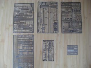

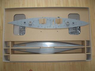

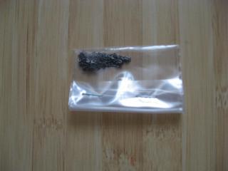

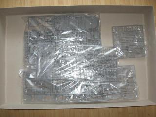

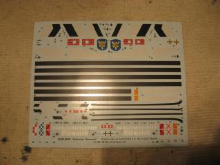

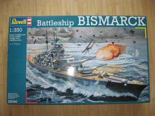

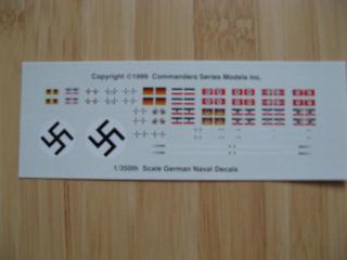

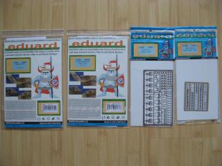

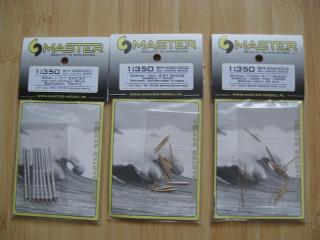

Dupa aproape un an de planificare, timp in care am cumparat kit-ul, accesorii si documentatie si dupa o perioada de proiecte fara legatura (directa) cu "marea", ma intorc la prima si cea mai mare pasiune a mea: navele, cu predilectie cuirasatele din cel de-al doilea razboi mondial. In consecinta, am decis ca cel mai potrivit proiect, subiectiv vorbind, nu putea fi decat Bismarck, noul kit al celor de la Revell, pe care as vrea sa-l duc la bun sfarsit intr-un mod interactiv, cu ajutorul sfaturilor si sugestiilor voastre. Dincolo de faptul ca Germania a proiectat si construit unele dintre cele mai frumoase nave de suprafata din WW2 (asta-i partea subiectiva), existenta pe piata a numeroase accesorii a cantarit, de asemenea, destul de mult. In paralel cu etapele propriu-zise ale constructiei voi prezenta si o scurta istorie a acestui faimos bastiment, accentuant detaliile mai putin cunoscute. E un proiect de anduranta, incerc sa ma inarmez cu rabdare si sper sa va placa.
Pentru inceput, cateva imagini cu kit-ul propriu-zis si accesoriile pe care am intentia sa le folosesc. In primul rand setul complet de la Eduard (setul de baza + railings and turrets+ german AA weapons+german naval figures 1/350), apoi setul de tunuri de la Sea Master Barrels ( 38 mm, 150 mm si AA de 10,5mm), un lant de ancora tot in scara si un set de decaluri. Mai am ceva achizitii pe care am sa le fac pe parcurs, de exemplu voi inlocui setul de tunuri AA, care sunt early, cu cele late, specifice pentru clasa Bismarck precum si o parte din decaluri, care conform masuratorilor mele sunt "out of scale" (mai mici) cu un set de la Begemont. Am sa folosesc acrilice (o combinatie de Vallejo si Tamiya), dar toate detaliile la timpul lor.

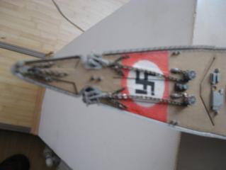

Frumos proiect,iti urez spor maxim,am si eu in kit Academy da-l las pentru alta data...sigur voi avea de invatat de pe urma muncii tale
Banuiesc ca pentru asta iti trebuiau zvastici de 2-2.5 cm

Vezi postareaaxor, la 1 Sep 2009, 21:36, a spus:
Bafta :-)
Pentru asta mai precis :
Imagine atasata: Untitled1.jpg
Degrelle, frumos proiect si multa investitie. Sunt curios si nerabdator sa vad rezultatul final, subiectul fiind unul superdiscutat/montat interpretat prin lume. Poate si datorita lui Hood....
Daca ar fi dupa mine, as incerca sa il transform in Tirpitz, macar pentru "pitorescul" istoriei ultimului mare bastiment ce a purtat crucea incarligata la pupa. Insa, nefiind dupa cum vreau eu, iti urez spor la treaba (vei avea nevoie) si vant larg din pupa ! :good:

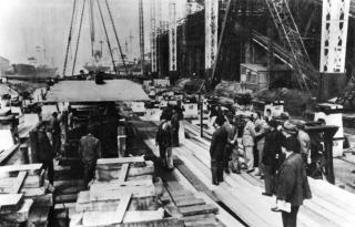

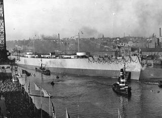

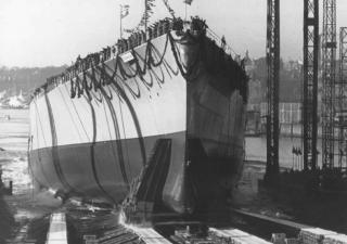

Discuţii preliminare referitoare la construirea unui nou cuirasat (Schlachtschiff F: în conformitate cu tradiţia germană, numele navei nu trebuia dezvăluit decât la lansare; până atunci construcţia era identificată prin indicarea tipului navei urmată de o literă) au început încă din primăvara anului 1934. După semnarea acordului naval anglo-german, proiectul a fost oficial comandat şantierului naval Blohm & Voss (fondat de Hermann Blohm şi Ernst Voss în 1877) la 16 noiembrie 1935. La 1 iulie 1936 fost pusă, în mod simbolic pentru începerea construcţiei, prima piesă a chilei. Nu voi intra prea mult în detaliile proiectului şi a construcţiei. Proiectate de dr. Hermann Burkhardt, cuirasatele F şi G (Bismarck şi Tirpitz) erau, practic, versiuni înbunătăţile ale primelor proiecte D şi E (Scharnhorst şi Gneisenau). Principalele caracteristici ale viitorului cuirasat Bismarck,cele care ne interesează momentan, erau:
Deplasament: (cu încărcătura completă, inclusiv combustibil) 50.405 t
Lungime: 251m (241,55 m la linia de plutire)
Lăţime: 36 m
Pescaj (cu încărcătura completă): 10,2 m
Viteza: 30,12 noduri maxim; 28 noduri viteza de croaziera.
Există un curent de opinie, e drept aflat în minoritate, care consideră că Bismarck nu era altceva decât o continuare a clasei Bayern, din primul război mondial. Principalul susţinător este Antony Preston care, într-o carte apărută în 2002 şi intitulată The World`s Worst Battleships , a nominalizat şi Bismarck printre acestea. Cei mai mulţi specialişti susţin însă că, în afară de armamentul principal de 380 mm, identic din punct de vedere al calibrului, asemănarea se opreşte aici. În primul rând s-a folosit un oţel de calitate superioară, rodul a numeroase cercetări începute încă din anii `20. Fundul dublu era împărţit în 22 de compartimente etanşe. Coca urma o formă uşor convexă. Protecţia principală era dată de un ''brâu'' blindat de 320 mm, lat de 5,2 m şi lung de 170,7 m, în spatele căreia se aflau 50 mm de placă din lemn de teck pentru atenuarea şocului. Celelalte zone ale cocii aveau o centură blindată de până la 60 mm.

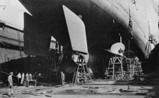

Cele doua cârme aveau, fiecare, o suprafaţă de 24,28 m˛ şi erau înclinate la un unghi de 8 grade faţă de verticală, asa cum se poate observa si din fotografie ( in prima o imagine datata 1 iulie 1936).
  • Imagine atasata: gallbismconstr1.jpg
  • Imagine atasata: 09_bs_rudders_propellers_1940.jpg

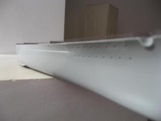

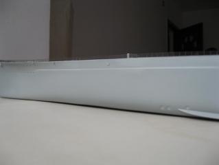

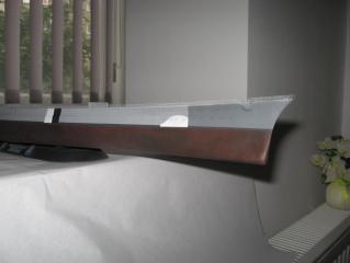

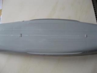

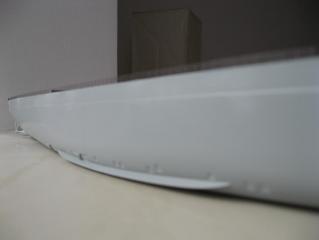

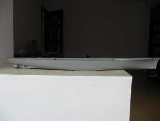

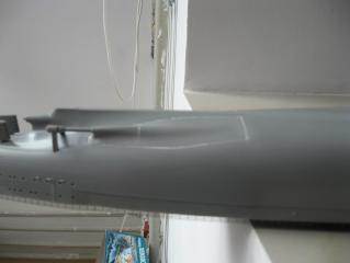

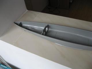

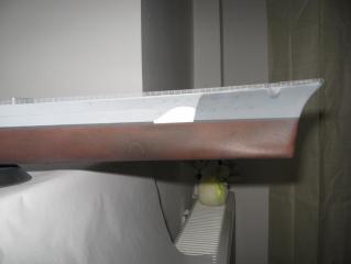

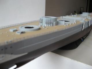

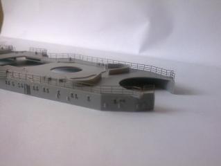

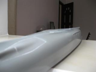

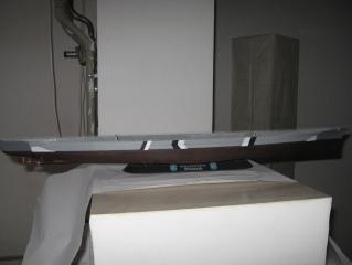

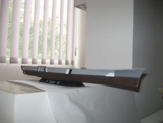

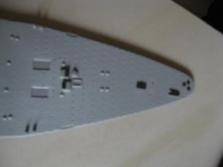

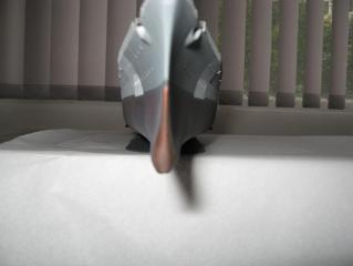

Am decis ca voi purcede la constructia acestui kit în felul următor:
1. Montarea şi vopsirea elementelor cocii (minus detaliile ce pot fi adăugate uşor ulterior)
2. Puntea, fiind o singură piesă, va fi lucrată separat;
3. Suprastructurile la fel, iniţial montate şi vopsite şi ulterior adăugate.
4. Armamentul, la fel.
5. Mici detalii ce pot fi adăugate spre final.
Nu au fost mari probleme cu ansamblarea cocii. E necesara atentie si rabdare cu chituirea, îndeosebi în zona pieselor care formează arborii elicelor şi care se montează separat. O piesă livrată în kit te ajută să montezi cârmele uşor în unghi, după cum precizam; atenţie însă să nu daţi găurile drept! În ceea ce priveşte fotodecupajele, nu voi înlocui toate piesele. Ma interesează ca impactul vizual sa fie maxim. De exemplu, pe cocă puteam, în locul treptelor turnate, sa folosesc treptele livrate de Eduard. Asta însemna sa dau zeci de mici orificii de 0,3 mm şi să montez piesele aproape invizibile. Orice mică greseală ar fi ruinat totul, în sensul în care ar fi arătat mult mai rău decât iniţial. În plus, coca necesită multă muncă pentru vopsire, iar manipularea excesivă putea duce la un dezastru. Pe de altă parte, sunt şi piese care trebuie NEAPĂRAT înlocuite, de exemplu balustradele. Cele originale, venite cu kit-ul, sunt de-a dreptul odioase; în schimb, cele livrate de Eduard arată superb.
Datorită formei iniţiale a provei, foarte dreaptă, puntea prova era foarte "udă", afectând turela A şi echipamentele punţii (de altfel, toate navele germane din WW2 se confruntau cu aceeaşi problemă). În consecinţă, a fost montată o altă provă, denumită "Atlantic", în ideea în care nava putea, cel puţin teoretic, să înfrunte inclusiv valurile oceanului. În practică, noul design nu a reuşit să schimbe mare lucru.

ce reprezinta punctele din fata si de deasupra chilelor antiruliu?

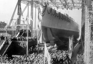

Bună întrebare! Şi eu m-am tot frământat să rezolv ghicitoarea asta, iar "tona" de documentaţie de care dispun nu m-a ajutat foarte mult. Oricum, în principiu cred că are legătură cu protecţia antitorpile. O să "sap" în continuare. Poate cineva de pe forum să ne ajute.
În poza pe care o postez vedeţi factura de plată pentru Bismarck. În final, preţul navei avea să se ridice la 196.8 millioane RM. Expensive!

Sunt prize de fund pentru racirea motoarelor si altor angrenaje din sala masini.

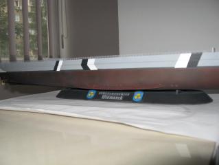

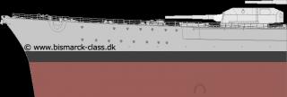

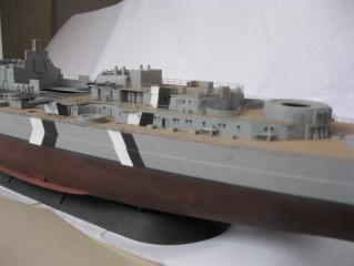

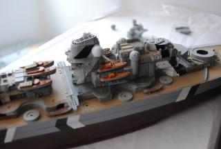

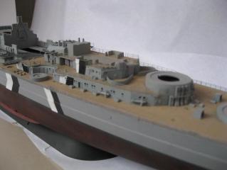

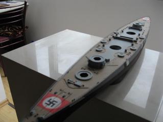

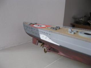

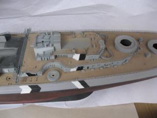

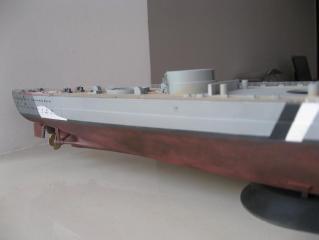

Dupa o munca sustinuta, revin cu detalii. Ca sa clarific discutia de mai sus, trebuie sa recunosc ca TonyS a avut dreptate. Am gasit termenul in engleza: "water intakes", ceea ce reprezinta exact ceea ce a spus Tony. Ii multumesc!
Am stat mult sa ma gandesc ce "inmatriculare" sa aleg. Mai intai am fost inclinat sa ma indrept spre cea folosita in ziua de 21 mai 1941, cand Bismarck a ancorat in Grimstadfjord, pe coasta norvegiana. Fiind insa vorba de un model care nu va face parte dintr-o diorama, am preferat camuflajul complet. In consecinta, m-am decis asupra zilei de 5 mai 1941, ziua in care Adolf Hitler a vizitat nava pe cand se afla ancorata in portul Gotenhafen (azi Gdinya, Polonia). Pe atunci, camuflajul folosit in Marea Baltica (dungi albe si negre) era vopsit atat pe coca, cat si pe suprastructuri. E cel mai spectaculos, cred eu, si m-am decis pentru el.
Inainte de a prezenta cateva poze cu etapa nr. 1 (montarea si vopsirea elementelor cocii) este necesar sa fac cateva precizari privind culorile de folosite de Kriegsmarine in ceea ce priveste subiectul nostru, adica Bismarck. Pentru "opera moarta" s-a folosit Dunkelgrau 51 (RAL 7000), un "medium grey"; pentru suprastructuri, armament si in general tot ce era dincolo de coca, Hellgrau 50 (RAL 7001), un "light gray"; alta nuanta de gri, folosita atat pe coca, cat si la armament si pentru puntie blindate, era Dunkelgrau 2 (RAL 7024), un "dark grey"; lemnul puntilor era tec. Pentru "opera vie" se folosea Schiffsbodenfarbe III Rot 5 (RAL 8013), un "red brown", linia de plutire era Schiffsbodenfarbe III Grau 1 (RAL 7016), denumita si Wasserlinienfarbe W.L. III, un "black grey". Negrul si albul nu prezinta probleme. Pentru cei care nu stiu ce inseamna RAL, o sa spun doar ca e un acronim de la Reichs Ausschuß für Lieferbedingungen und Gütesicherung. Restul descoperiti singuri, ca e interesant si folositor. Fara sa fiu un maniac al nunantelor si nici pe departe un cunoscator, nu am vrut nici sa folosesc roz in loc de gri. In consecinta, m-am orientat in felul urmator: Light grey pentru RAL 7000, barely grey pentru RAL 7001, dark sea grey pentru RAL 7024, red hull pentru RAL 8013, black grey pentru RAL 7016 si black, toate de la Vallejo Model Air. Albul si culoarea lemnului sunt de la Tamiya, XF-2 si XF-78 (wooden deck tan).
Revell a inclus in kit si o foaie generoasa cu decal-uri, inclusiv pentru camuflaj, dar nu am marsat in aceasta directie. In primul rand nu cred ca ar fi aratat la fel de bine; in al doilea rand, decalurile nu sunt chiar pasiunea mea. Am preferat varianta mai costisitoare ca timp, dar mai realista zic eu.
Postez pozele pentru exemplificare, cu mentiunea ca sunt facute cu telefonul. In realitate parca arata ceva mai bine (nu ca as fi subiectiv)...In prima poza e foaia de decaluri.

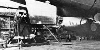

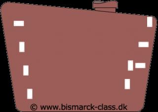

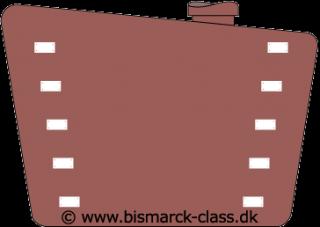

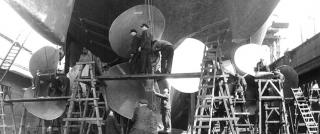

Bismarck folosea 12 cazane cu abur Wagner, in 6 compartimente si 3 turbine Blohm & Voss in 3 compatimente, fiecare operand cate o elice de 4,7 m diametru fiecare. Cea din centru si de la babord se invarteau in sens invers acelor de ceasornic. In timpul probelor Bismarck a atins o viteza de 30,8 noduri, devenind cel mai rapid cuirasat din lume la acea data (recordul a fost depasit de cuirasatul francez Richellieu, care a atins 32 de noduri in iulie 1940).
Carmele aveau, fiecare, 24,28 metri patrati si erau placate cu mici bucati de zinc impotriva coroziunii. Am renuntat la decalurile livrate si am vopsit carmele in consecinta. Interesant ca aceste mici fasii de zinc aveau o forma regulata la Bismarck si neregulata in cazul carmelor instalate la Tirpitz:
Gruppenhorchgerät (GHG) era practic un Sonar si apare pe coca exact ca in poza de mai jos. Desi Eduard a livrat un sablon, am ezitat sa-l folosesc. Nu doream sa stric ceva ce nu mai putea fi remediat; in plus, in generozitatea lor cei de la Revell au livrat o pereche de decaluri pentru el. Din nefericire, decalurile aratau oribil dupa ce le-am pus, asa ca mi-am luat inima in dinti si am incercat sa-l reproduc cu ajutorul sablonului. Nu a iesit cine stie ce, dar prefer asa decat deloc. Cand o sa trec la tratarea cu uleiuri o sa-l mai remediez putin.
Momentan, dupa un strat de lac lucios, o spalare cu uleiuri si o sigilare cu lac mat, ma opresc aici cu lucrul la coca, cu precizarea ca voi reveni asupra ei dupa montarea integrala, pentru a retusa ultimele detalii si u pentru un "weathering" nu foarte agresiv, tinand cont ca era o nava noua si camuflajul fusese de curand aplicat. Nu e chiar cum mi-as fi dorit, dar e ok. O problema care din pacate se observa la o cercetare mai atenta a aparut dupa ce am folosit albul de la Tamiya pentru camuflaj. Fiind prima oara cand foloseam T., am remarcat ca are un pigment ceva mai grosier decat cel de la Vallejo si, in consecinta, zonele in care am folosit alb ies cam mult in evidenta. Ori am dreptate, ori inca nu m-am familiarizat cu Tamiya, nu stiu, oricum, o sa-mi fie invatatura de minte. O alta problema a aparut atunci cand, dupa un strat de grund fin de la Tamiya si un ulterior strat de grund de la Vallejo, am observat ca balustradele s-au "incarcat" prea mult cu vopsea; in consecinta, am lucrat serios la ele. Nu stiu cum o sa procedez pe viitor si astept sfaturi din partea voastra. In orice privinta! Era sa uit; pentru elici am folosit old gold. Dupa "spalare" mai ales, arata ok. Enjoy!
  • Imagine atasata: 07_bs_propellers_1940.jpg
  • Imagine atasata: 05_rudder_anoden_bismarck.gif
  • Imagine atasata: 06_rudder_anoden_tirpitz.gif
  • Imagine atasata: 08_bs_rudders_propellers_1940.jpg
  • Imagine atasata: ghg.gif
