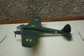

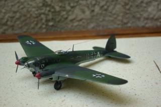

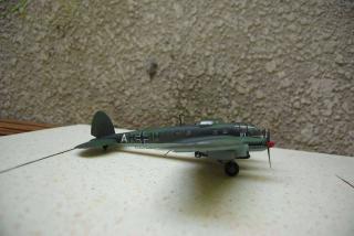

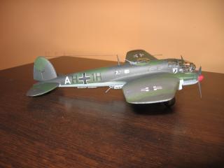

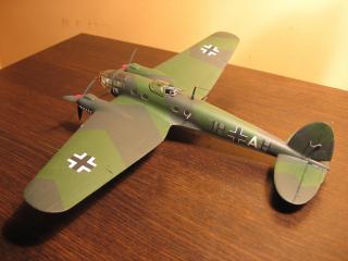

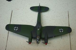

Postat 25 July 2010 - 03:06 PM
Buna la toata lumea,
Dupa lupte seculare care au durat aproape 30 de ani am reusit sa termin prima mea macheta ,rezultatul in imagini :hi:

Postat 27 July 2010 - 10:32 PM
Ar fi multe de comentat, dar la nivelul asta de baza sare in ochi faptul ca nu ai vopsit interiorul, mitralierele, tevile de esapament, si tot intradosul pare albul plasticului.
Aceasta postare a fost editata de Dragos_P: 27 July 2010 - 10:34 PM
Postat 28 July 2010 - 03:26 PM

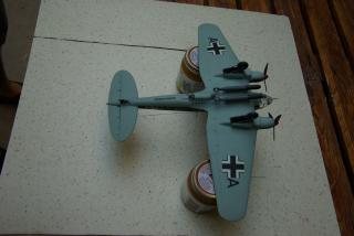

Arata foarte bine pentru prima macheta. S-ar putea ca intradosul sa arate asa datorita supraexpunerii pozei.
Singura carcoteala a mea (care stie lumea ca sunt indulgent) este ca ai silvering la decalurile mari de pe fuselaj. Adica au prins aer sub ele si se vede filmul transparent. Ori ai sarit pasul 3 :hi: ori n-a fost destul de lucios pasul 3, ori e chiar prost decalul.
Data aviatoare poti sa incerci sa decupezi doar literele si sa nu mai pui si transparentul. E mai greu dar mai sigur. Dar eu dupa 17 ani si acum mai fac greseala asta....De lene. :clapping:

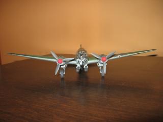

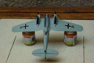

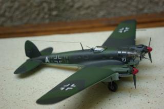

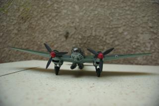

Postat 29 July 2010 - 03:08 PM
Buna ziua,
Din cauza ca am fost grabit sa-mi expun macheta am postat cateva fotografii, care nu exprima ca sa zic asa:"realitatea din teren",vin acum cu un set nou facut la lumina zilei si sper eu sa fie cat mai exemplificatoare.Va multumesc celor doi pentru observatii (atat pozitive cat mai ales pentru cele negative,pentru Dragos P:toate piesele sunt vopsite inclusiv interiorul,este aceasi culoare cu a trenului de aterizare),pentru Wurger urmarindu-ti pana acum postarile mi-am dat seama ca esti destul de permisiv,(la etapa cu decalurile,cele cu numere mi-au facut figuri,dupa aplicarea lor am constatat ca era mai bine sa le atasez separat,am folosit doar apa,sper odata cu achizitonarea unei solutii sa mai rezolv din problema).
