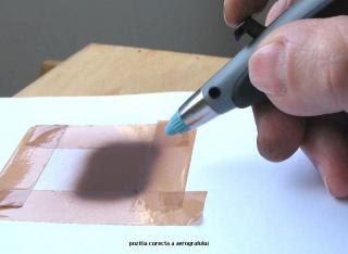

Cind vopsesti cu masti, atit cu pensula cit si cu aerograful [banuiesc ca ai defapt un suflai (aerograf cu simpla actiune)], vopsirea se face dinspre masca inspre plastic, altfel se aduna vopsea pe marginea mastii si se intmpla... ca la tine!
  • Imagine atasata: aerog.2s.JPG
