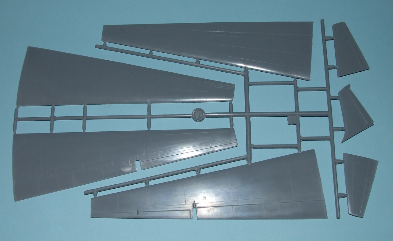

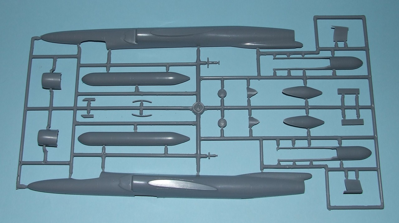

Piesele din plastic; putine, bine turnate:
Detalii; Gravajele sunt extrem de fine:

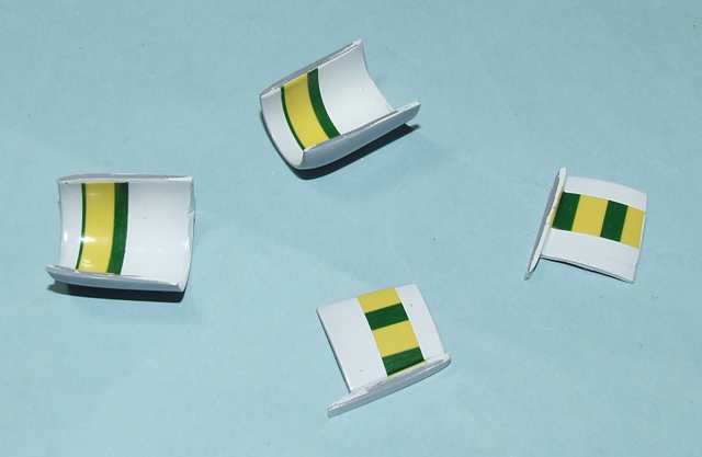

Decalul, bine printat, permite trei inmatriculari, dintre care una din Desert Storm.

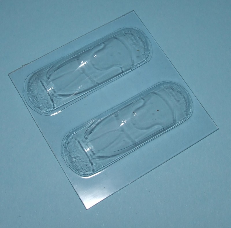

2 cupole vacu

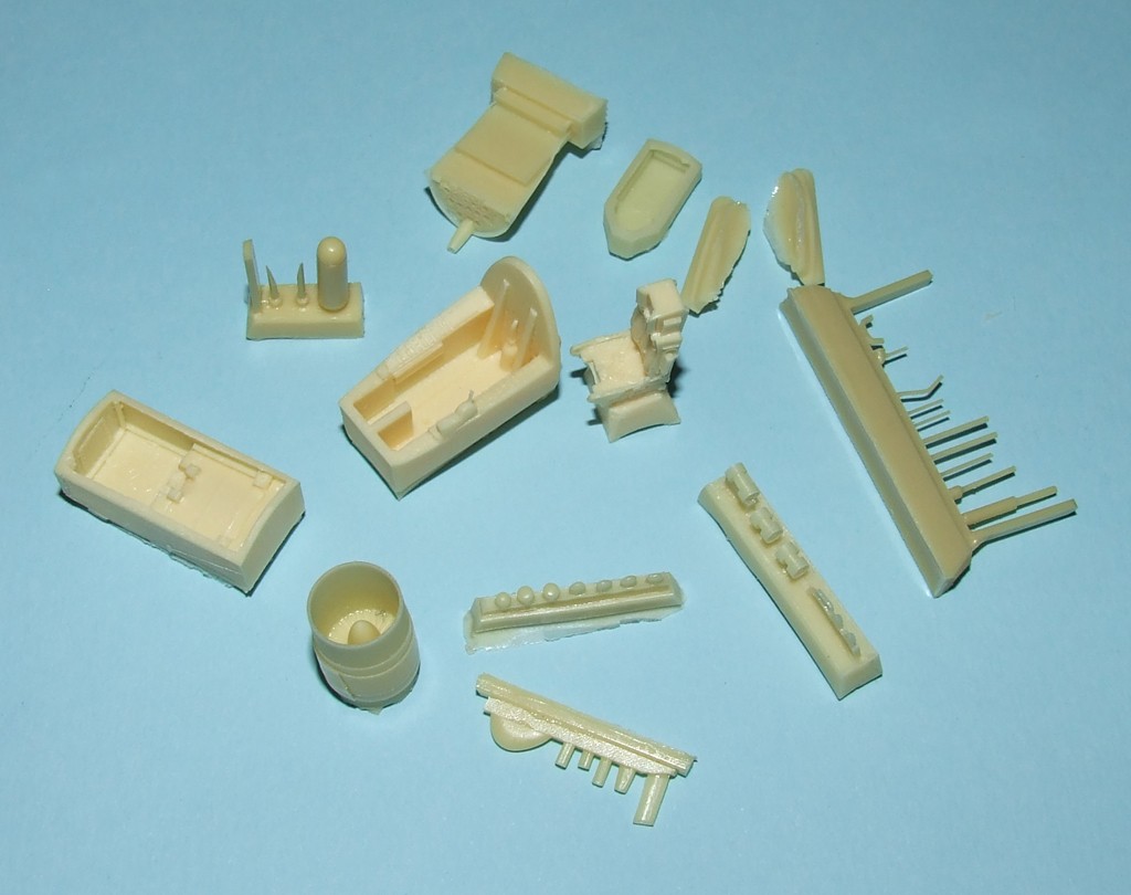

Multe piese din rasina (mai multe ca cele din plastic)

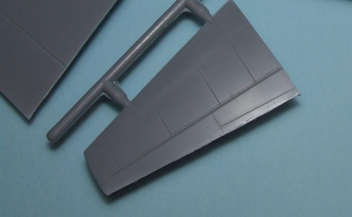

Aripile sint groase rau la bordul de fuga, am pilit la ele de m-am plictisit.
Nu au nici un suport de prindere de fuselaj, asa ca va trebui improvizat ceva.

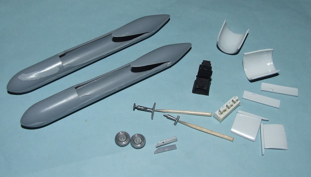

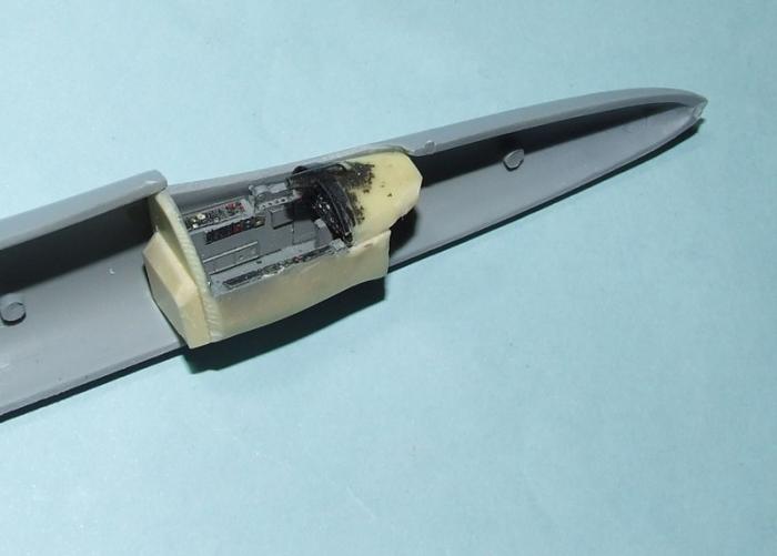

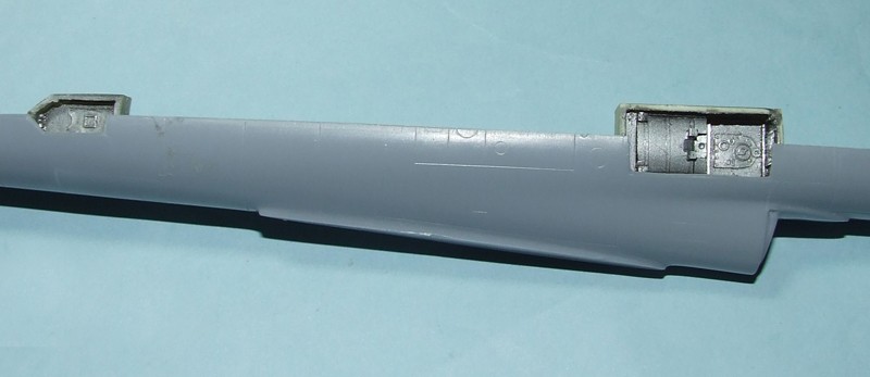

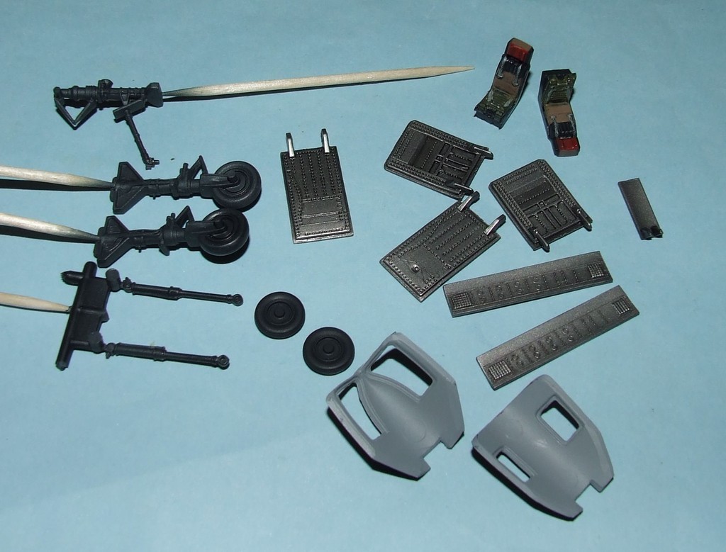

Am vopsit interiorul cockpitului (dark gull grey), interioarele bailor trenului (aluminiu) si alte piesisoare:
Unul din conteinere are o greseala de turnare destul de aiurea. Am bagat la greu Mr.Surfacer.

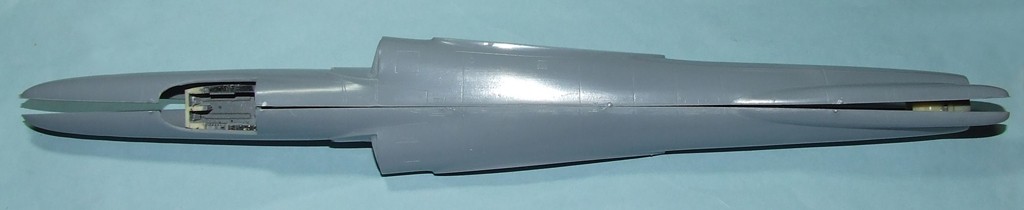

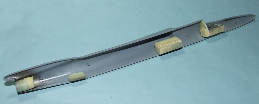

Prima mare problema : jumatatile de fuselaj sint arcuite rau:

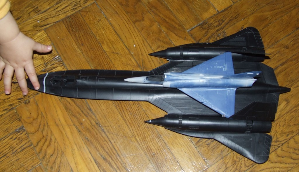

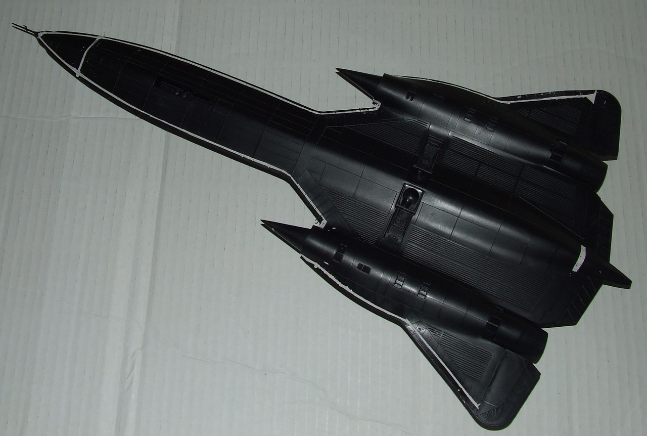

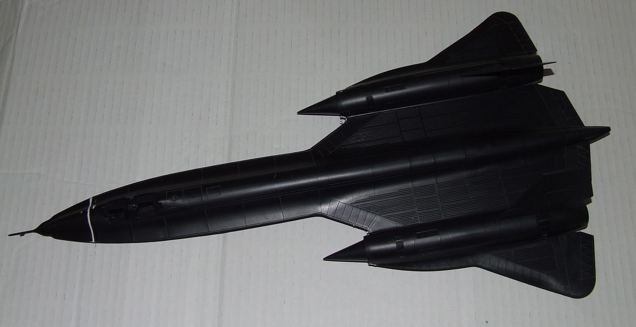

SR-71 acum.
Macheta Revell, inauntru kitul Monogram, considerat cel mai bun SR in 1/72.
L-am halit de pe ebay, nici n-a fost prea scump.
Analizat alaturi de kitul italeri, sa mult mai bine la detalii si fineturi.
Are insa doua dezavantaje: cupolele sunt prea "cracanate" si efuzoarele sunt complet
lipsite de detalii pe interior. Si asta se vede. Aici Italeri sta mult mai bine.
La cutie n-am mai facut poze, nici la cadrele cu piese, era pur si simplu prea mare.

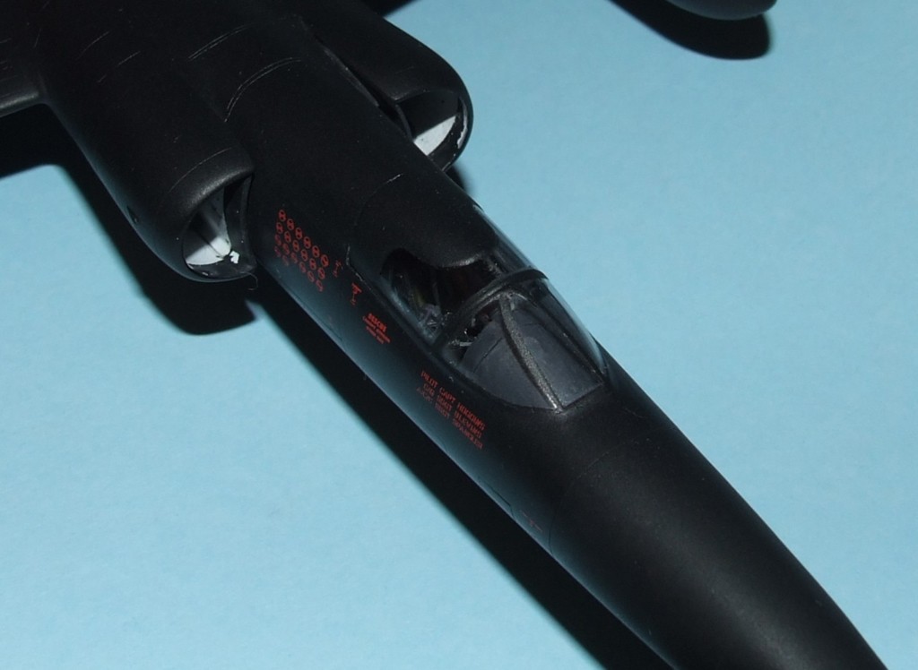

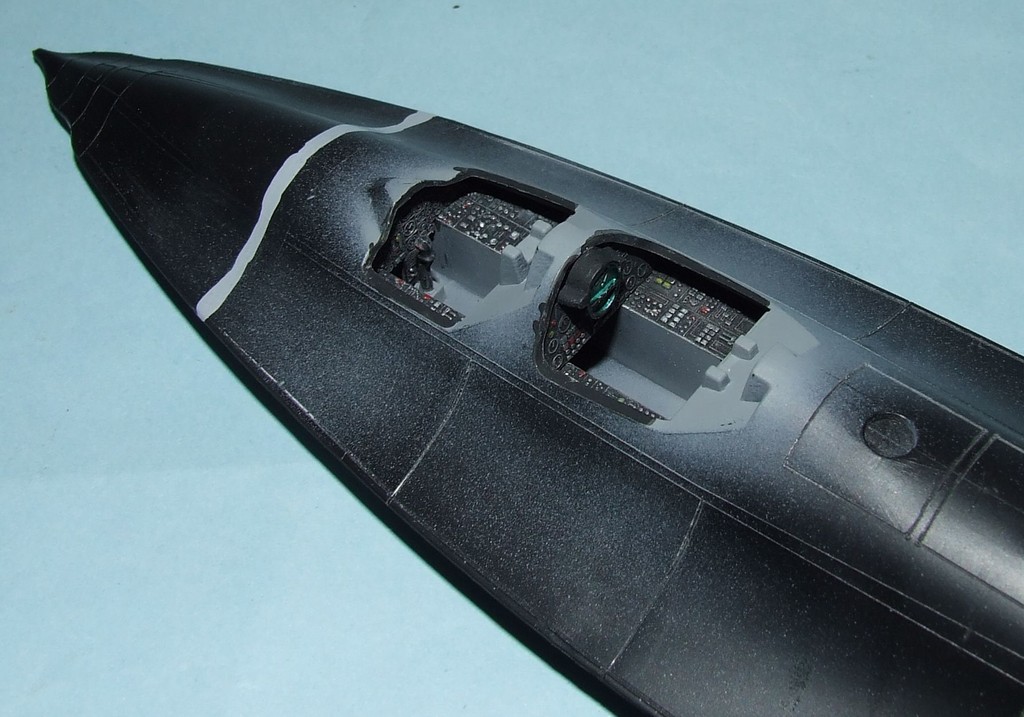

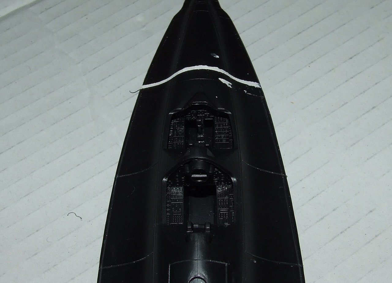

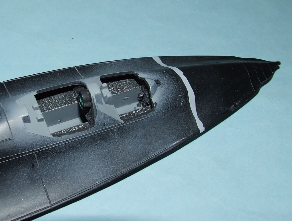

Interiorul e foarte detaliat, si scaunele arata binisor.

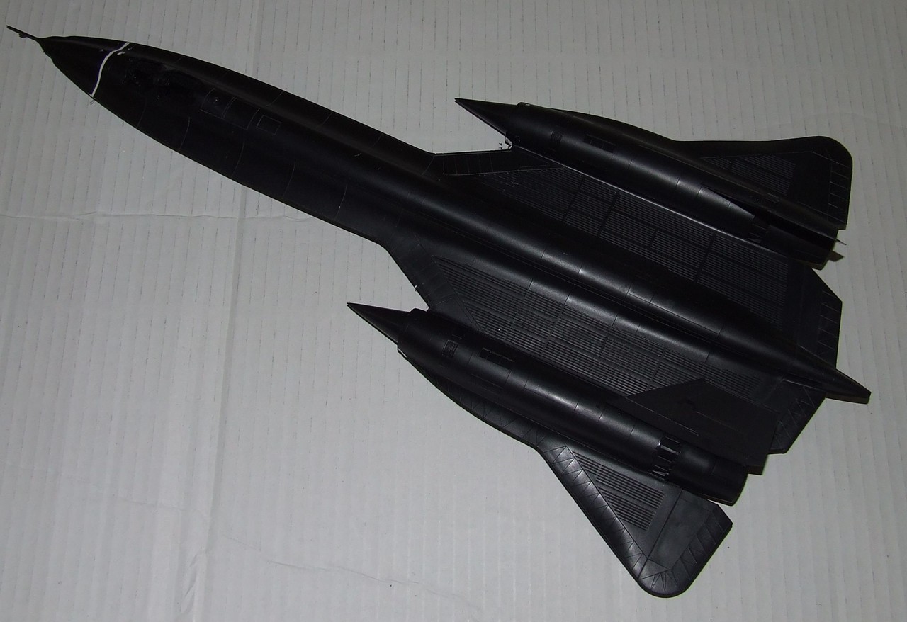

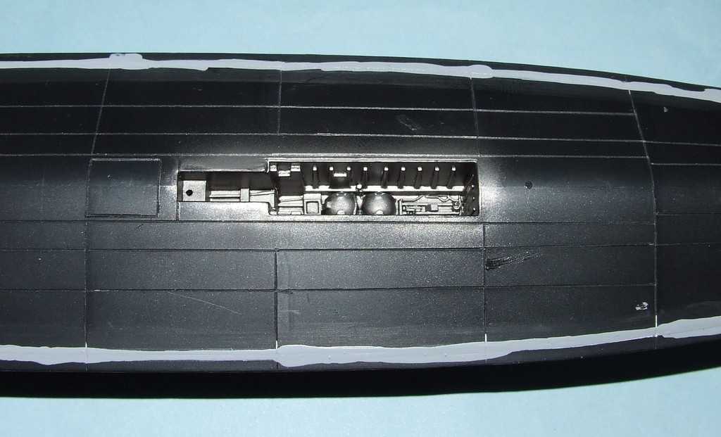

L-am asamblat destul de repede, piesele s-au imbinat binisor, a necesitat insa putty pe dedesupt.
M-am apucat sa-l gravez, asta imi va lua ceva timp.

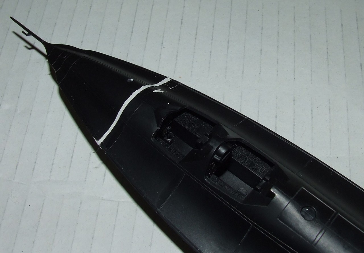

Am vopsit interiorul. Nice. Pacat ca nu se va vedea nimic cu cabinele inchise.

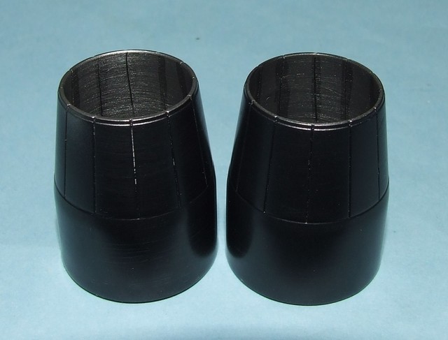

Am vrut sa clonez efuzoarele de la Italeri, dar s-au demonstrat a fi cu peste 1.5mm mai mari,
deci imposibil de maritat cu kitul meu. Le-am zgiriat pe interior.

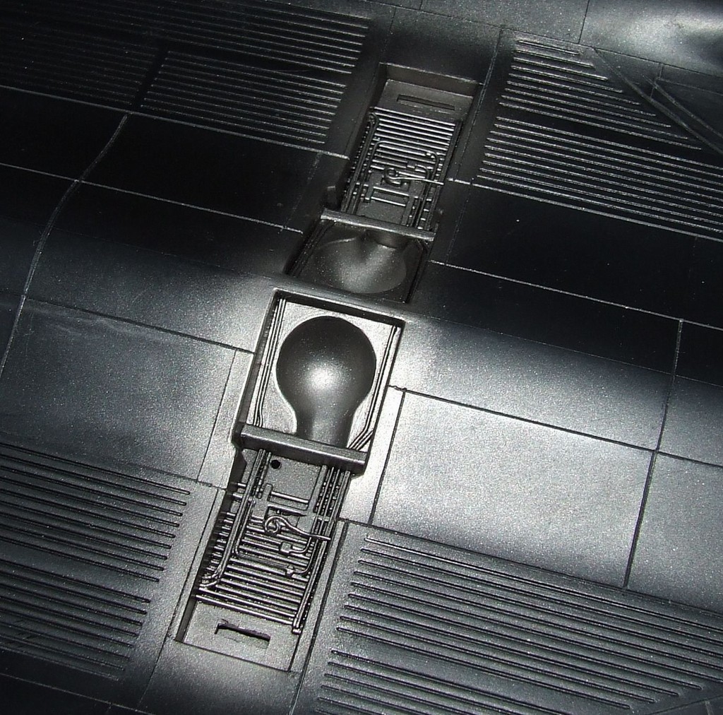

Baile trenului sunt de asemenea extrem de detaliate:
Ceva piese vopsite:
Interiorul cockpitului cu dark gull grey, jambele cu gun-metal, interioarele bailor trenului cu burned metal. Toate model master.
Pozat cu un Mirage pentru comparatie. Si asta e mare...

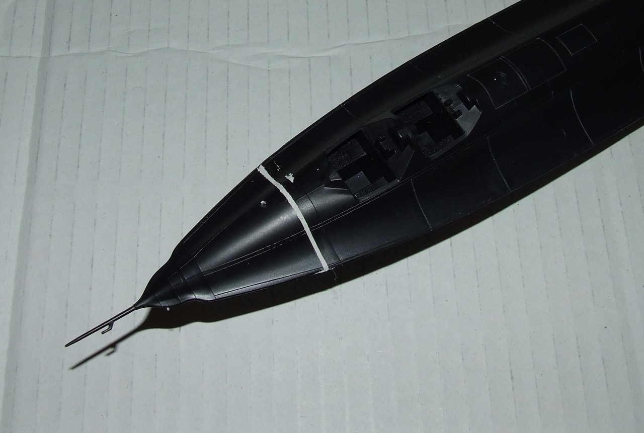

Manutza aia l-a mai scurtat cu vreo 3 cm; Tubul pitot :)
Probabil manutza aia peste cativa ani va face niste machete superbe:D

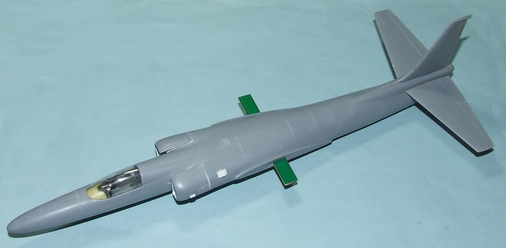

Postat 28 November 2009 - 10:48 PM

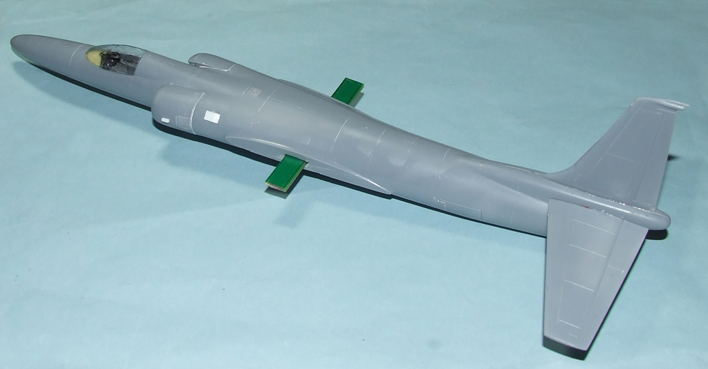

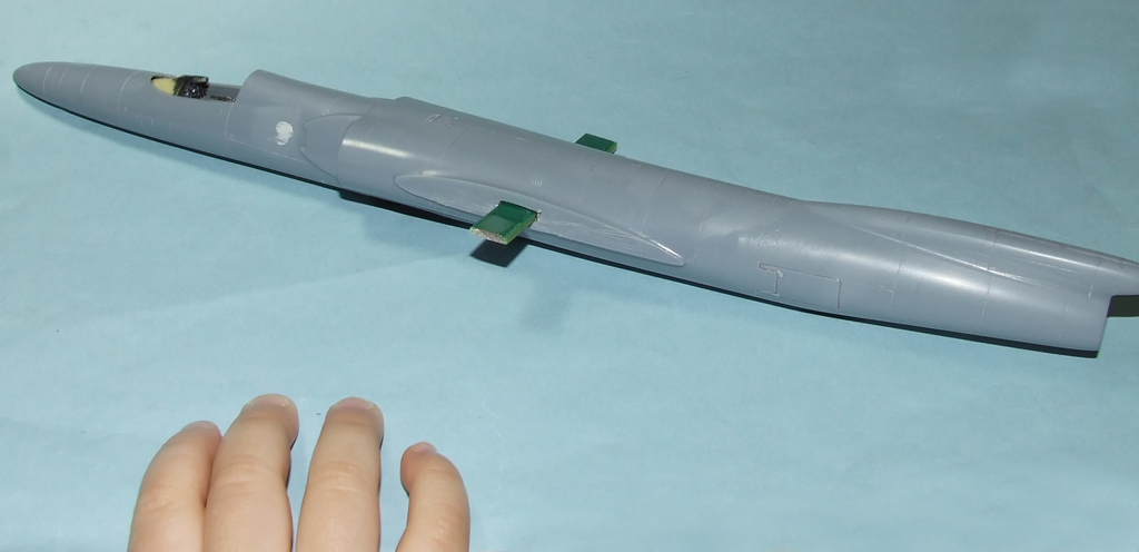

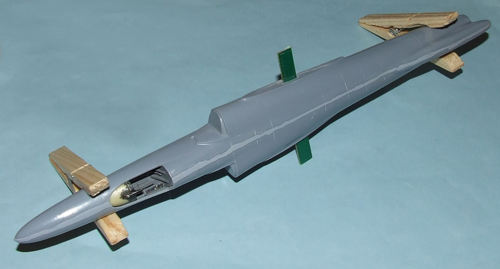

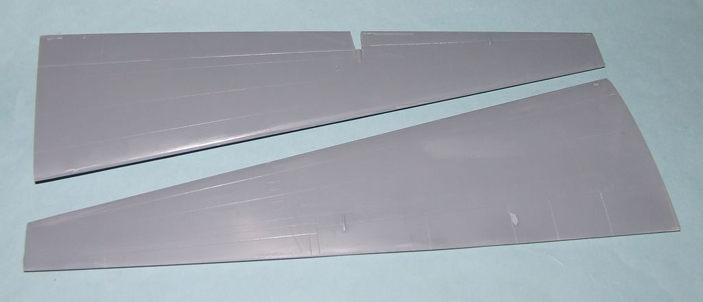

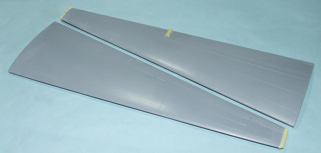

Azi n-am facut mare lucru, am inchis fuselajul la U2,
am taiat doua fante si am pus o bucata de textolit, pe post de lonjeron.

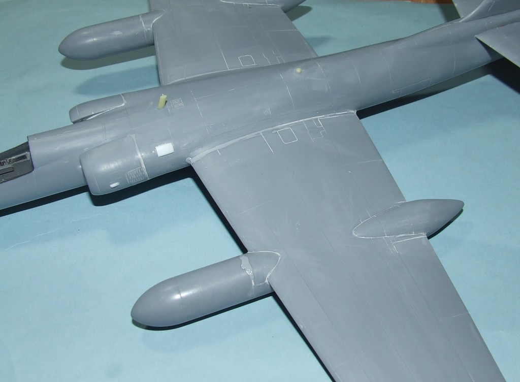

Postat 30 November 2009 - 01:01 AM

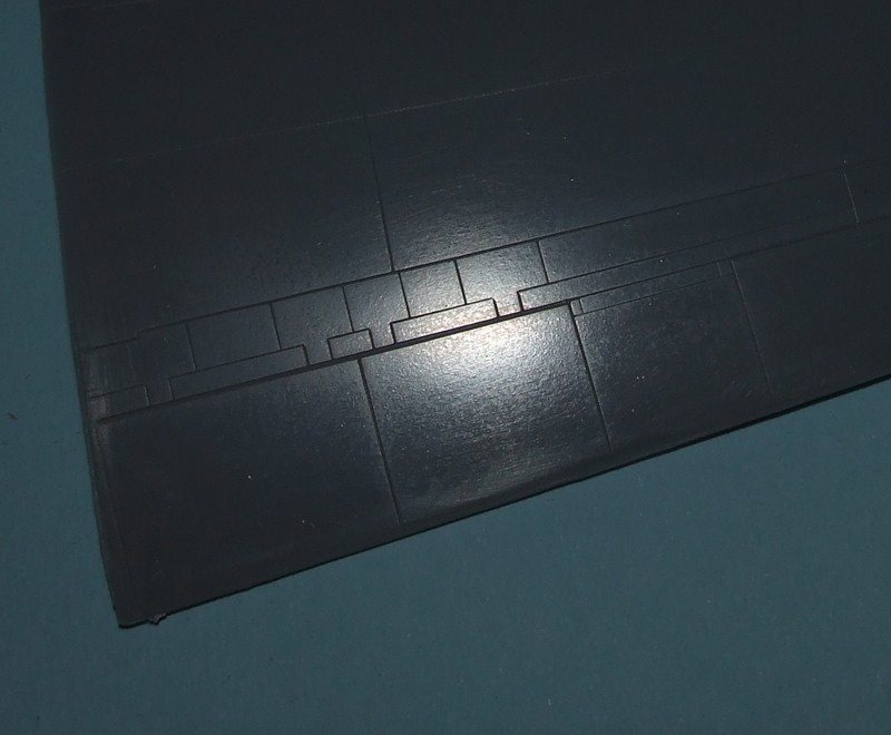

Am gravat mai tare frina aerodinamica, de-abia se vedea.
Minutza loveste din ce in ce mai des si mai precis :))
Am mai bibilit pe la aripi:
Am mascat prizele de aer inauntru cu banda izolatoare.
In final, am taiat cupola vacu sa vad cum se potriveste, am lipit intake-urile.
Alte citeva prize care lipseau din kit au fost facute din foaie de stiren

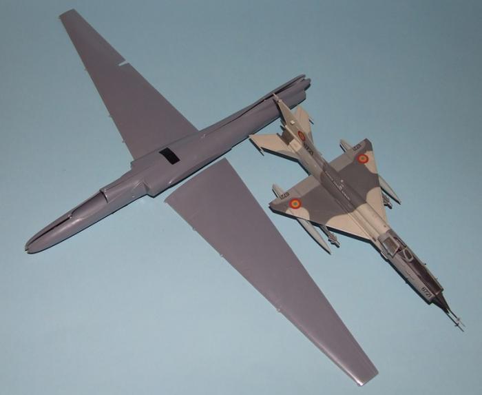

Ampenajele au fost destul de greu de aliniat si lipit, neavind nici un ghidaj.

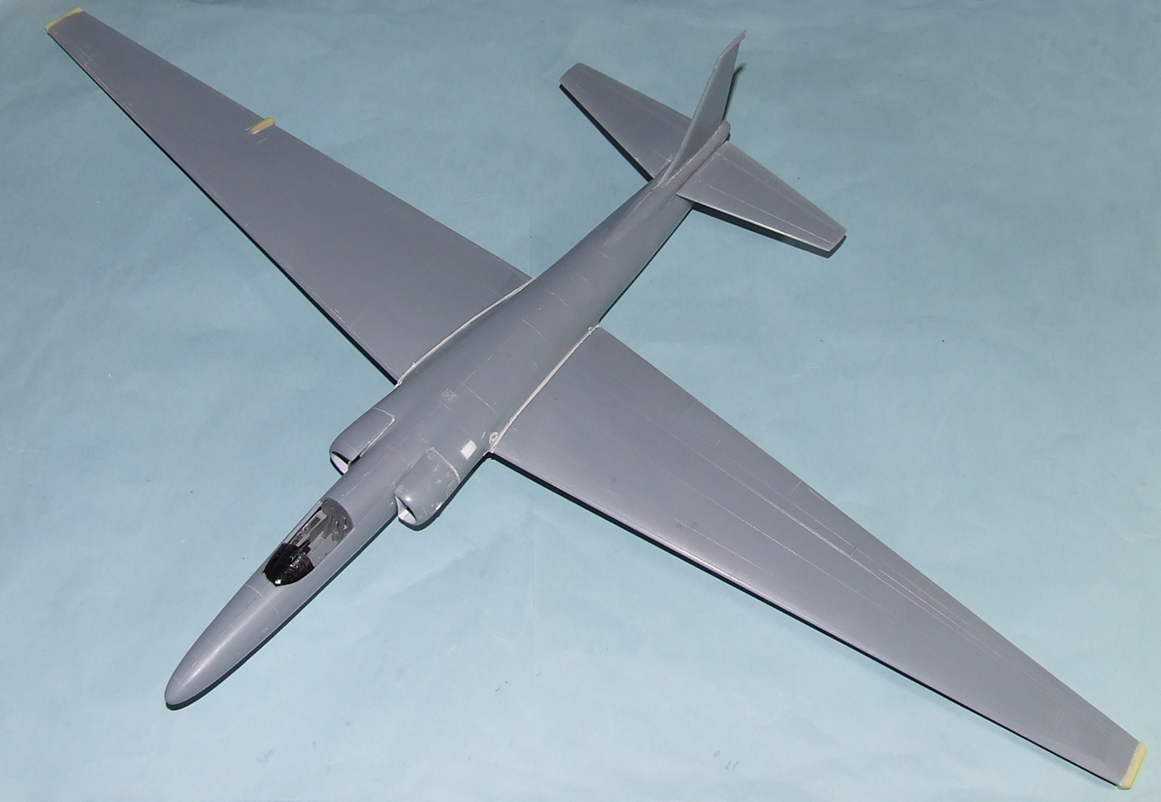

Postat 14 December 2009 - 01:07 AM

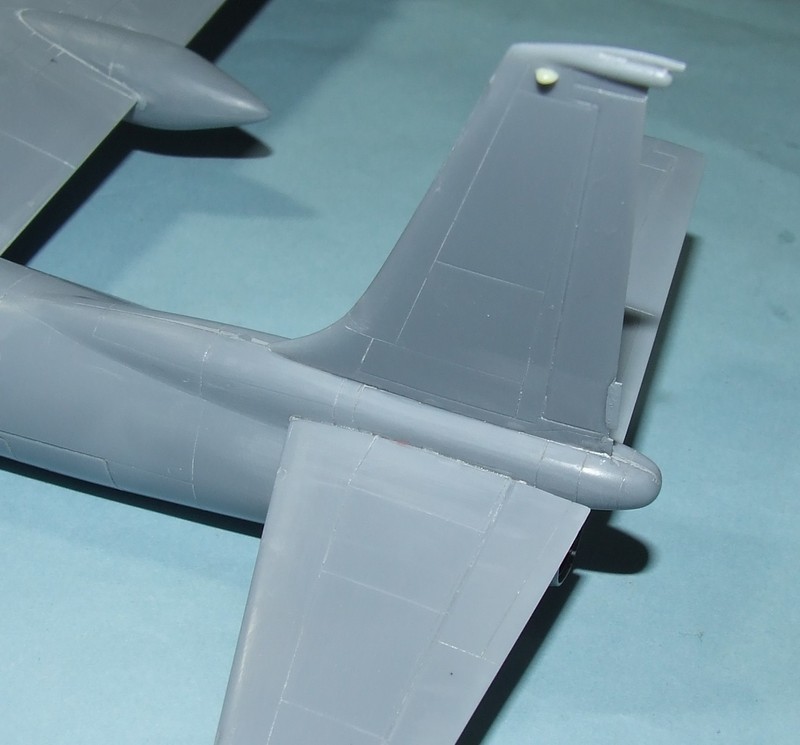

Am aliniat, lipit si chituit aripile la U2:

Postat 16 December 2009 - 12:59 AM
Am aliniat cu greu boomurile de pe aripi, nu au nici un fel de ghidaj pentru a fi lipite paralel cu fuselajul
si in plus se imbina ingrozitor.
Am lipit majoritatea beculetelor si antenutelor, citeva au fost modificate sau construite de la zero.

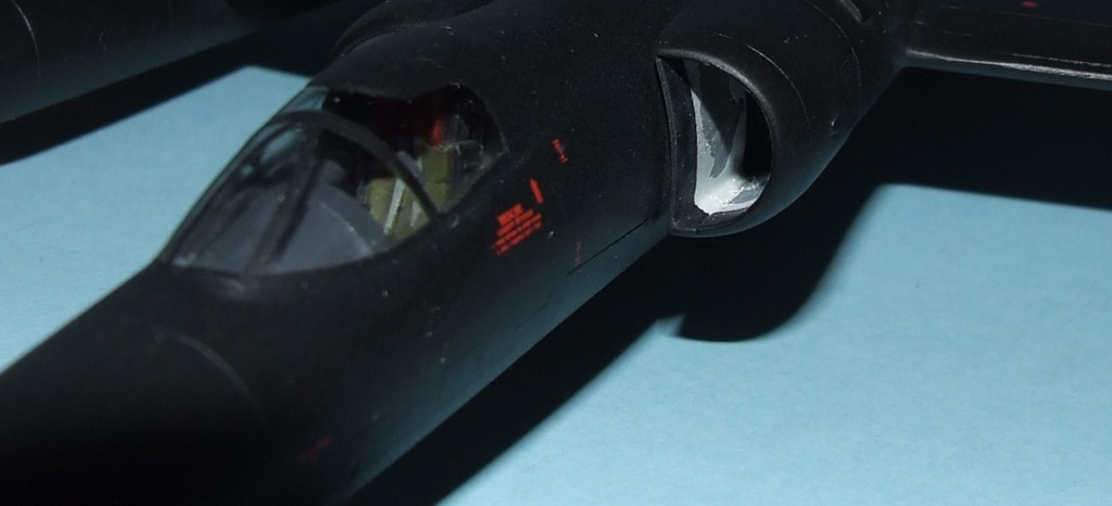

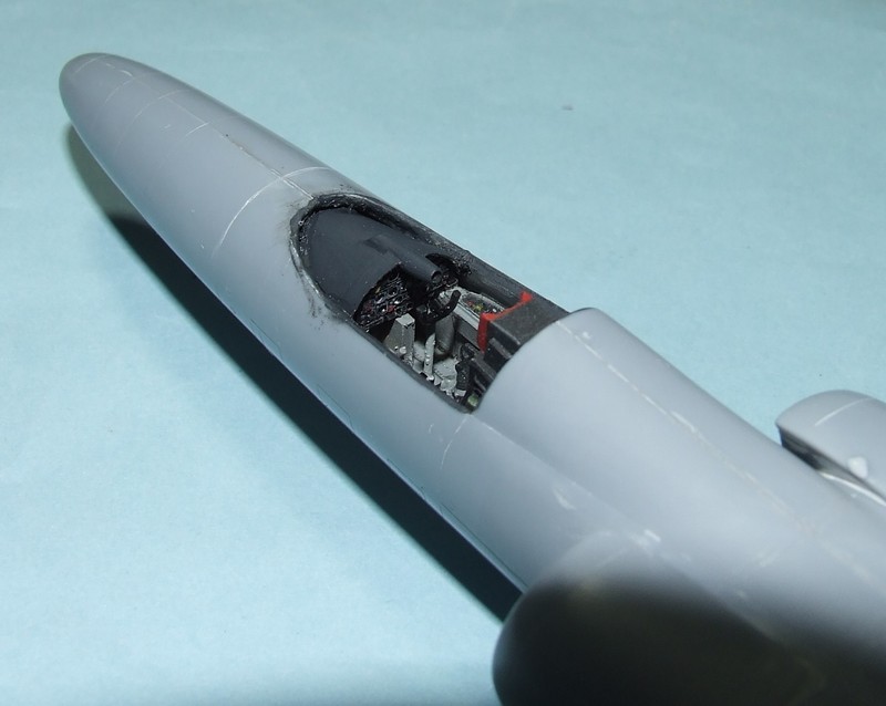

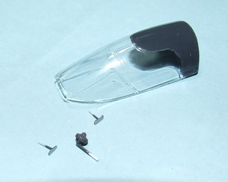

Inainte sa inchid cabina, am scratch-uit doua accesorii de nelipsit in orice cockpit trendy:
oglinjoarele si reconfortantul ventilator :)
#17 Useril este offline   1-0-9
  • Postari: 4975
Postat 17 December 2009 - 12:49 AM

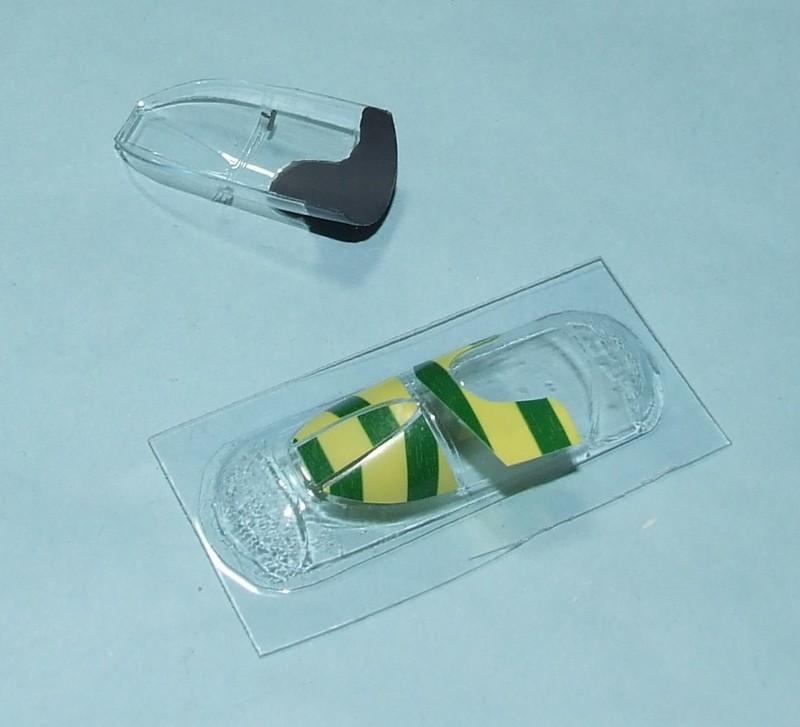

Am lipit oglinzile (superglue gel rules!!!) si sneaky cum sint,
am folosit a doua cabina pentru a taia mastile ;)

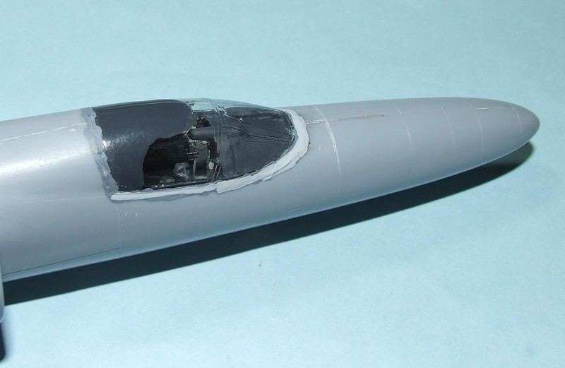

Postat 17 December 2009 - 01:28 AM

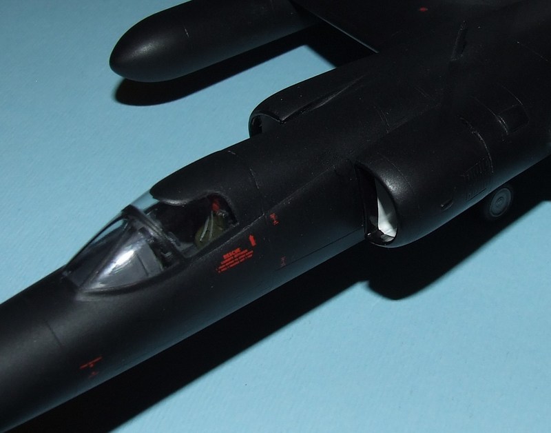

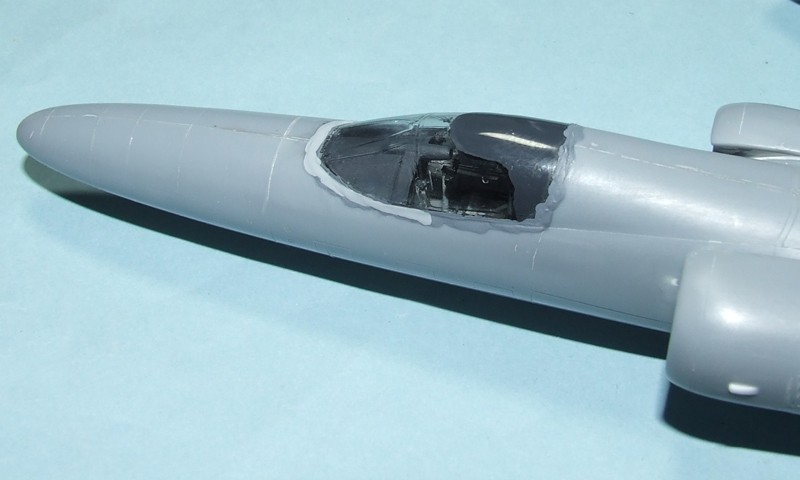

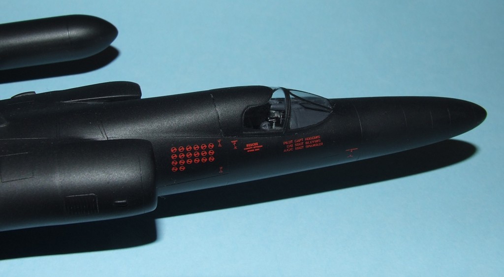

Gata pentru seara asta...Am lipit si chituit cabina.

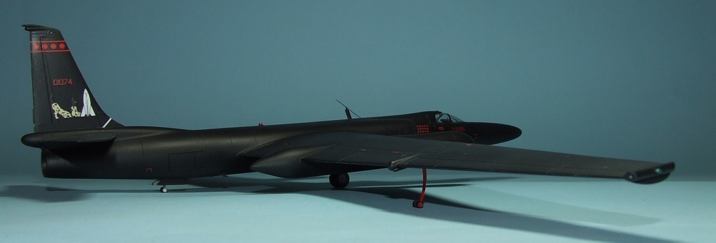

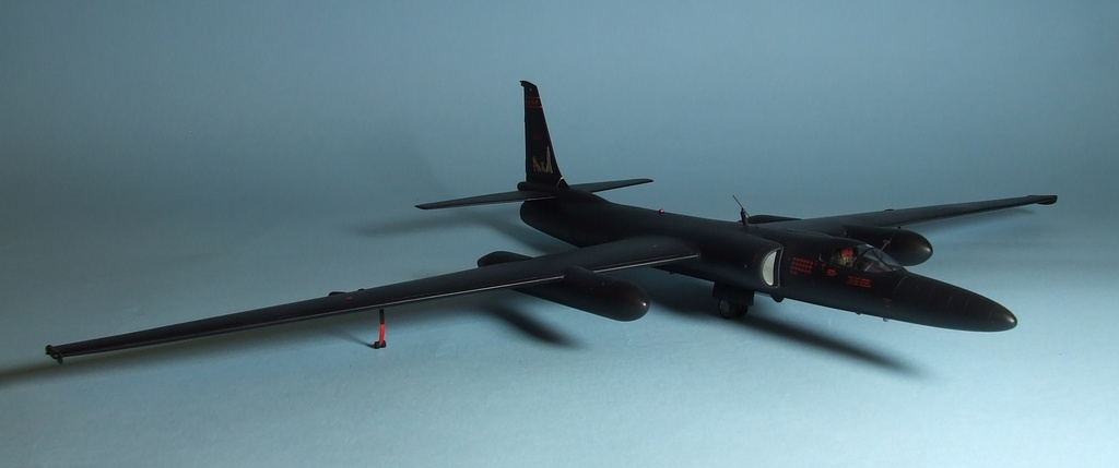

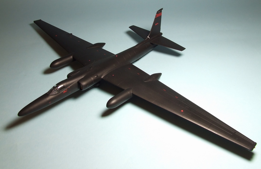

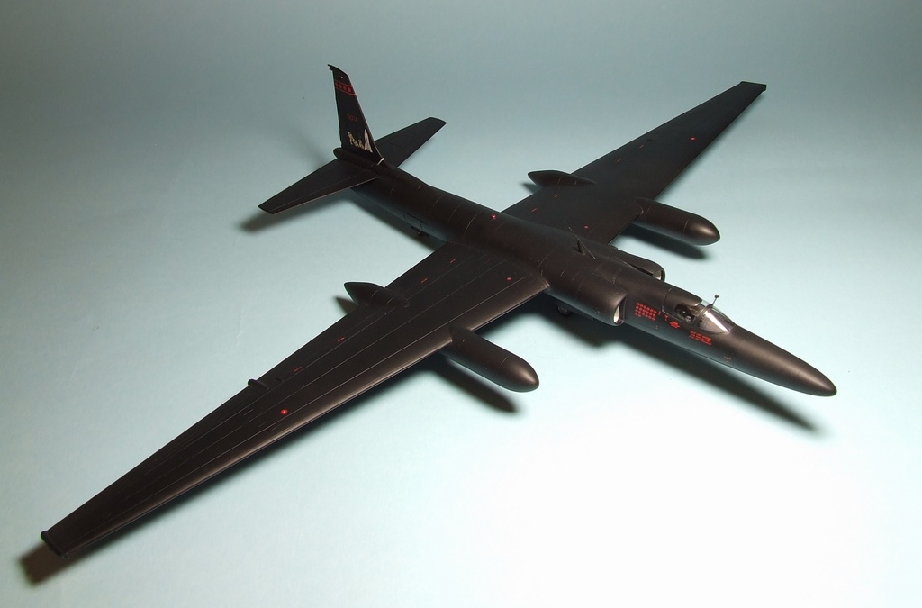

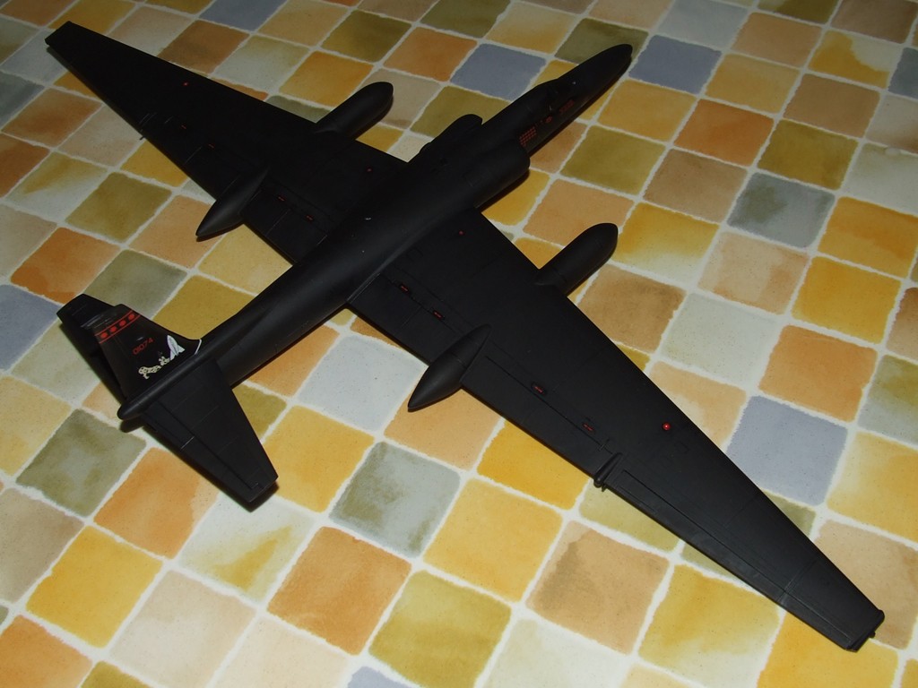

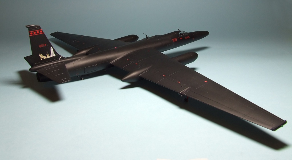

Postat 30 December 2009 - 02:11 AM

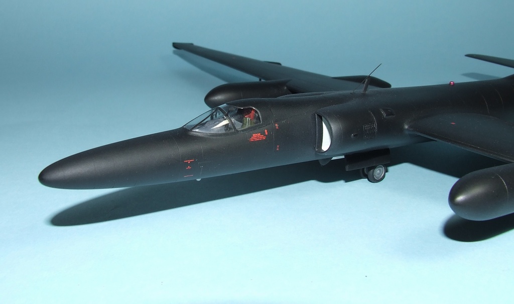

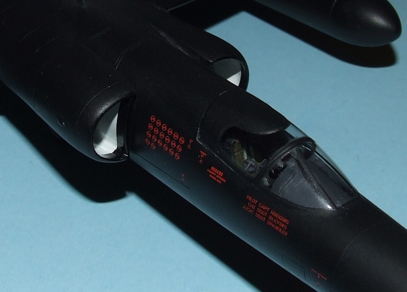

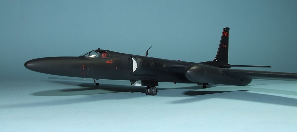

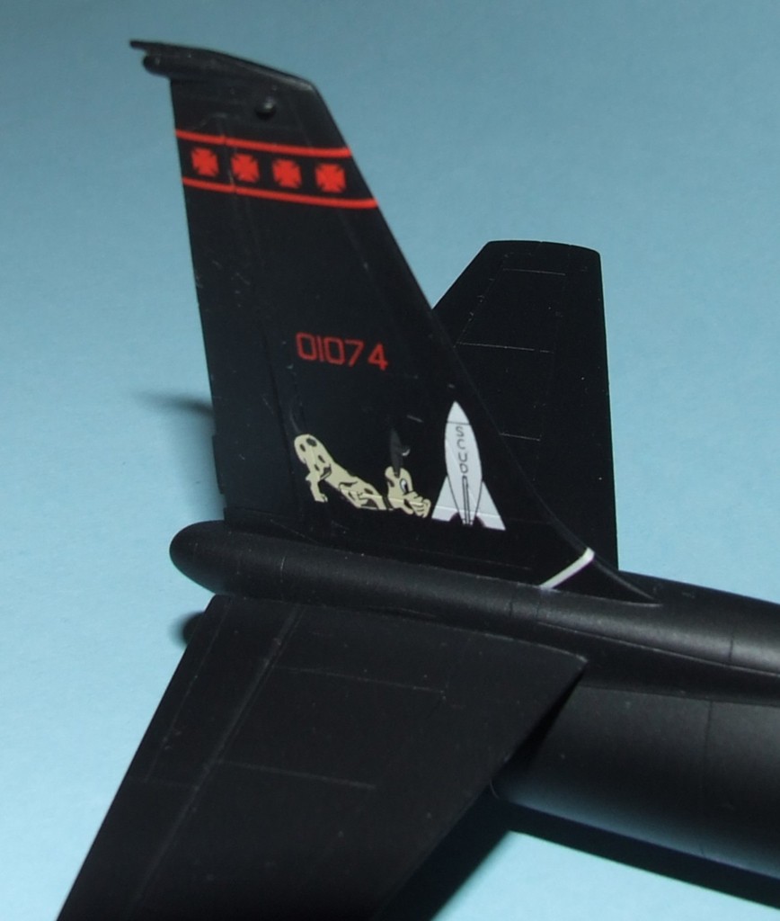

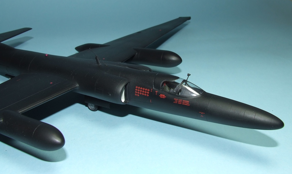

Am pus decalurile pe U2:
