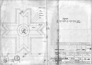

Desenul alaturat provine de la fabrica IAR, cu dimensiunile reduse pentru IAR-39, pe desen veti identifica cote dublate ce au la sfarsit A (cota pentru aripa) si F (cota pentru fuzelaj), nu l-am dat pe cel de 1 m pentru a ilustra modul cum se respecta ordinul, individula pentru fiecare avion. Va dati seama ca pe Ju-52 era respectata cota de 1 m.
Exemplu: latura crucii pe aripa avea 960 mm, pe fuzelaj 860 mm. Pentru fiecare avion mic sunt cote specifice de incadrare, aripa, fuzelaj.
Nu este asa simplu cum pare, firmele fac crucile din decaluri egale, ceeace este gresit, in tineretile mele nu se gaseau decaluri le-am desenat, am facut cu sabloane si cu aerograful. M-am chinuit pe fuzelajul lui Ju-87 la 1/72, masurati si vedeti ce mica este.
La valoarea de 384 k nu intelegi nimic dintr-un desen, 1 Mb era mai corect, dar asta este, nici o cota nu este lizibila regret.
