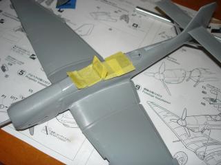

Dupa ce am citit si studiat celelalte doua constructii si lasand la o parte proiectul urmator, un P-40, ma apuc si eu de construit un Stuka romanesc, prima varianta de inmatriculare din instructiunile Hasegawa.
Deocamdata am urmatoarele:
- kitul,
- PE-urile, de la Eduard,
- setul de vopsele Revell care spuneti voi ca are RLM-urile cele mai "adevarate", apropo, am dat pe set 36 lei la Carrefour, mai ieftin decat pe site-ul Revell.ro, in perioada sarbatorilor la Carefour sunt o gramada de machete, cu preturi mai mici decat pe net.
Credeti ca mai am nevoie de ceva aftermarket ca sa am o macheta adevarata? daca da dati si un link va rog :hi: .
Purced la constructie cu urmatoarele concluzii:
- pe intrados la nr. 861 nu erau crucile,
- scaun pilot incorect, il refac cum a facut tibi,
- "Si bucurie" o sa incerc sa-l scriu cu pensonul (asta daca nu ma auta cineva cu un decal facut, contra cost, ca eu la acest capitol sunt :wub: ),
- refac gaurile de la capota motorului,
- literele si crucile germane vad eu ce solutie de vopsire gasesc, probabil cu pensonul cu o nuanta putin mai inchisa, ca oricum erau date cu bidineaua, asta ca decalurile de la Aeromaster nici nu le am si au literele cam la unghi facute,
In rest, aveti liber la carcoteli, sugestii, critici constructive si ce mai vreti voi

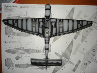

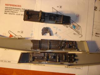

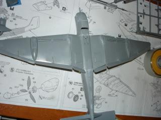

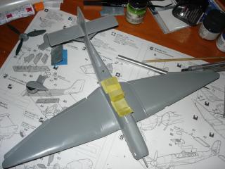

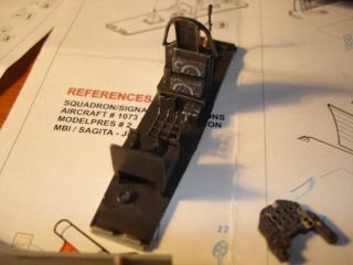

Postat 02 January 2010 - 04:15 PM
Cu pasi mici ma apropii de marele final :hug:
  • Imagine atasata: DSC06055.JPG
  • Imagine atasata: DSC06057.JPG
  • Imagine atasata: DSC06060.JPG

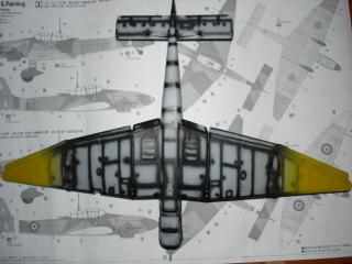

Postat 03 January 2010 - 11:34 AM
Ce ai folosit pentru RLM 66? Pare prea inchisa la culoare si prea neagra! RLM 66 e usor albastrui.
#8 Useril este offline   DGDaniel
  • Postari: 471
  • Inregistrat: 31-May 08
  • Location:Falticeni
Postat 03 January 2010 - 12:02 PM
Vezi postareaZ-mare, la 3 Jan 2010, 11:34, a spus:
Black Grey RLM 66 de la Agama, aparatu foto e de vina si in aceiasi proportie eu ca nu m-am chinuit sa iasa pozele bine.
Ca si discutie cred ca ar trebui amestecat cu ceva alb, pentru ca vopsit pe suprafete gen cabina se vede mai inchis la culoare

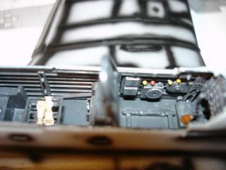

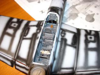

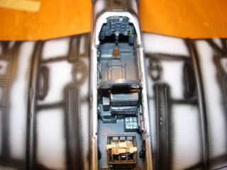

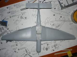

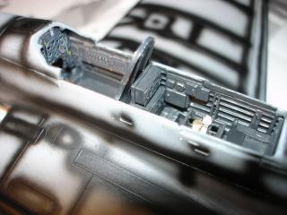

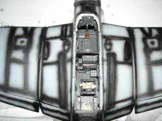

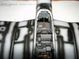

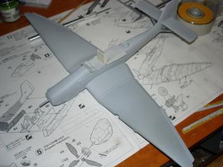

Postat 09 January 2010 - 02:37 PM
Poze inainte si dupa grunduire,
Continuarea
  • Imagine atasata: DSC06075.jpg
  • Imagine atasata: DSC06076.jpg
  • Imagine atasata: DSC06077.jpg
  • Imagine atasata: DSC06081.jpg
  • Imagine atasata: DSC06082.jpg
  • Imagine atasata: DSC06084.jpg
  • Imagine atasata: DSC06087.jpg
  • Imagine atasata: DSC06088.jpg
  • Imagine atasata: DSC06090.jpg
  • Imagine atasata: DSC06092.jpg
  • Imagine atasata: DSC06096.jpg
  • Imagine atasata: DSC06098.jpg
  • Imagine atasata: DSC06101.jpg
  • Imagine atasata: DSC06102.jpg

Postat 09 January 2010 - 03:11 PM
frumos pana acum :whistle: ce interesant arata liniile negre, parca sunt facute cu liniaru :D ce aerograf folosesti?
Aceasta postare a fost editata de norbi: 09 January 2010 - 03:13 PM
#12 Useril este offline   DGDaniel
  • Postari: 471
Postat 09 January 2010 - 04:29 PM
Vezi postareanorbi, la 9 Jan 2010, 15:11, a spus:
Unu ieftin de la hobbyx de vreo 130 ron, dar le face si mai subtiri si mana nu e a mea ca mie nu imi iese. Nu am compresor si merg la un amic acasa sau la un service auto si acolo m-am intalnit cu LMN (numele lui de pe cartula) si el le-a trasat ca nu tremura ca alcolistu de mine.
Oricum am mers iar si am mai vopsit cu galben ca nu am dat indeajuns.

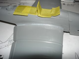

Postat 09 January 2010 - 06:51 PM
E bine pina aici. Am doar doau obioectii:
- curiile aparaturii radio trebuiau puse inclinat, nu era prea dificil de modificat;
- aici parerea e cam subiectiva, nu am un dfocument care sa ateste asta: avind in vedere ca Stuka romanesti nu transportau bomba mare, de sub fuselaj, partile marcate cu rosu cred ca trebuiau chituite.

Postat 09 January 2010 - 08:03 PM
OK, accept criticele. Cautand prin poze am sesizat ca bombele nu sunt RLM70, ce culoare erau?
Dar daca era bomba mica si pe fuselaj, nu se mai potriveste la furca de scoatere din diametrul elicii sau nu o avea nici pe aia?
La care bomba mare te referi, la cea din kit sau ca in poza?

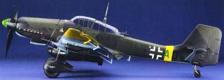

#15 Useril este offline   tibi22
Postat 09 January 2010 - 08:18 PM
@ Z-mare: din poza care mi-a postat-o vali, se vede ca stuka avea suportul pentru bomba mare de sub fuselaj.
Sa fi fost numai suportul numai asa fara sa fie folosit?
Stuka

Postat 10 January 2010 - 11:51 AM
Corect! Vad ca suportul a ramas, dar daca nu pui bomba pe suport, alea trebuie sa dispara, fiind folosite doar la kit, suportul kit-ului nu putea tine bomba, asa ca i-au facut un locas de lipire!

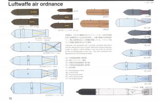

#20 Useril este offline   Bill
Postat 10 January 2010 - 02:29 PM
Sers,
Gasiti aici aproape tot ce doriti:
Luftwaffe Bombs
Va atasez si o scanare din cartea Heinkel 111, Aerodetail nr 18, Dai-Nippon Kaiga Co., Ltd. [Japan], 1997
Imagine atasata: bombe_Luftwaffe.jpg
