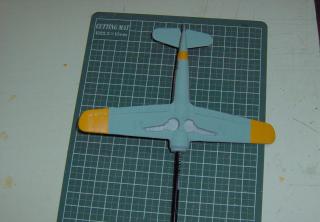

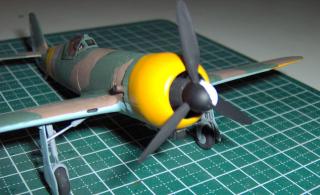

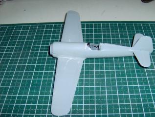

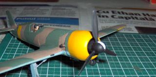

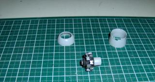

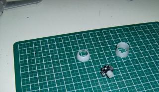

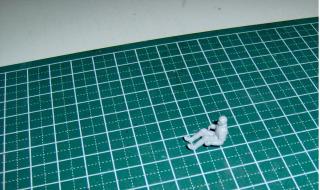

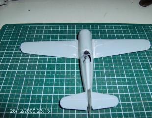

Avand in vedere ca suntem putini care ne-am apucat de el deschid si eu un topic depre I.A.R. 80 Parc Models. Kitul nu il mai descriu pentru ca presupun ca il cunoaste toata lumea. L-am cumparat mai de mult de la machete.ro (Pantelimon) fiind al doilea kit I.A.R. 80 (asta pentru a ajuta si eu la vanzarea lor :pint: ). Dupa cum stie toata lumea care este interesata de kit-ul respectiv are niscai probleme dar care se rezolva destul de simplu si prin multa munca. Macheta mea este in stadiul in care o sa o vedeti in pozele de mai jos.
Sper ca pana la anul sa o termin... cu ceva noroc si timp.
Am gasit in cutia cu maimute si un pilot la 1:72 caruia i-am facut loc in carlinga. asta daca cupola nu se poate deschide. :drinks:

mult spor la macheta. am sa urmaresc cu interes ! poate poti detalia si ce probleme sunt si cum le-ai remediat !

Pai hai sa le luam in ordine:
- prima ar fi un mic decalaj la imbinarea jumatatilor de fuselaj; rezolvare: mai multa atentie ca de obicei.
- imbinarea jumatatilor de aripi, adica la capetele jumatatii inferioare lipseste cam 1,5 mm sau mai mult; rezolvare: chit revel plasto si mult sanding (slefuire).
- la asasmblare am avut probleme cu centrarea podelei cockpitului si cea mai grava cu asamblarea bordului; rezolvare: multe chestii n-am facut pentru ca nu se vede avand in vedere ca, cupola este inchisa, am incercat sa le pun cat mai bine, am pilit ceva din bord ca sa il pot monta.
- partea superioara a planurilor au un defect de injectare pe care am rezolvat-o cu un pic de plasto.
- capotajele motorului au mici diferente rezolvabile f simplu cu putina atentie;
- si ultima ar fi cum se aseaza cupola, problema pe care am rezolvat-o cu pilind zona din spatele pernei de cap a pilotului (nu stiu cum ii zice).
Concluzii : mie unul mi-a placut foarte tare macheta mai ales ca este "romanian made" si nu este foarte greu de asamblat, ramane totusi sa vedem cum o sa iasa si cu vopsitul si mai ales cu aplicarea decalurilor.

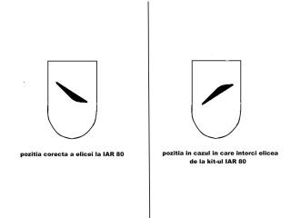

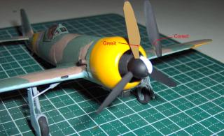

Ar mai fi ceva, lucru ce explica si diferenta dintre aripi. Extradosul este pentru avion cu mitraliere, intradosul pentru varianta M. Asta deoarece producatorul s-a gindit la mai multe variante de IAR. Ar mai fi o greseala, o scapare a celui ce a facut matrita, am mai atras atentia supra ei: elicea este inversata. Adica, motorul de la IAR -80 se invirte invers ca la Bf! Cu alte cuvinte, bordul "de atac" al elicii este in dreapta, nu in stinga ca la Bf.

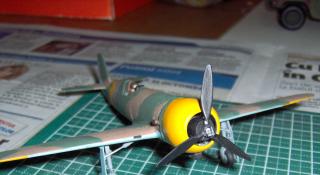

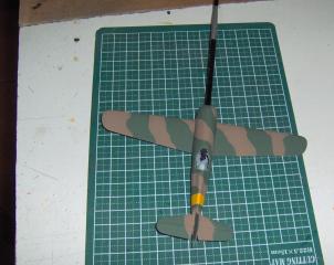

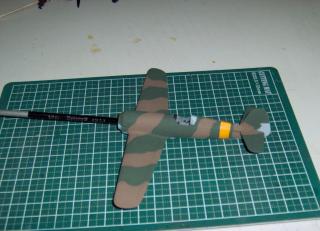

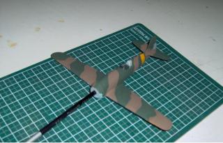

Cateva poze noi. Am reusit sa-l vopsesc (cu pensula... :hug: )! Am folosit pentru maro revell 84+afrikabrown si pentru verde am folosit revell 39, intradosul este vopsit cu humbrol 55, iar capota motorului, banda si varfurile planurilor sunt vopsite cu revell SM310. Le-am ales pe astea pentru ca am considerat ca se apropie foarte mult cu ce trebuia. Am tinut cont de treaba cu elicea si am montat-o cu bordul de atac in spre stanga. Nu stiu cand o sa-l termin pentru ca nu prea mai am timp... sper totusi sa fie gata intr-o saptamana.

  • Postari: 12704
Postat 04 January 2010 - 12:56 PM

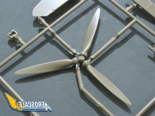

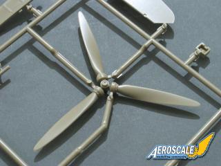

Cred ca nu am fost inteles. Elicea trebuie sa fie ca mai jos:
  • Imagine atasata: elicee.JPG
#9 Useril este offline   paul
  • Postari: 634
  • Inregistrat: 06-April 05
Postat 04 January 2010 - 01:16 PM
Merge o elice de YAK 3 - VK 107, putin pilita. Eu aveam una de la un A-model.
Bun... am vazut, am inteles, cum se rezolva? Da-mi o idee. Sa tai palele si sa le lipesc din nou?
#13 Useril este offline   kromag
  • Postari: 544
  • Inregistrat: 06-May 09
  • Location:Rm. Sarat.
Postat 08 January 2010 - 10:13 AM
Poti folosi aceleasi pale doar daca profilul palei e simetric pe axa de curgere (coarda profilului) si daca profilul palei n-are rotirea sectiunilor in lungul palei - ceea ce m-ar mira.
Cel mai simplu mod de verificare: pune langa elice o oglinda paralel cu fuselajul sau pe masa, sub elice. Sau pui oglinda in fata avionului....Tie iti trebuiesc palele
(elicea) din oglinda
Aceasta postare a fost editata de Kromag: 08 January 2010 - 10:33 AM

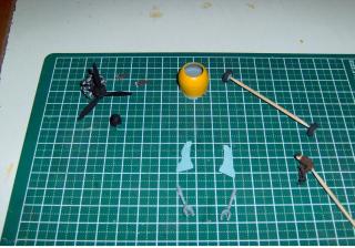

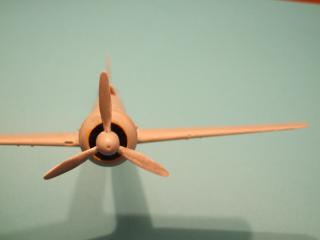

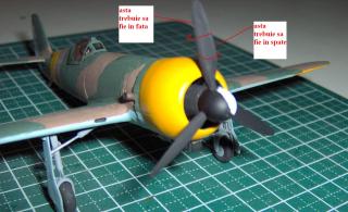

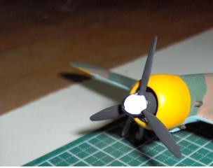

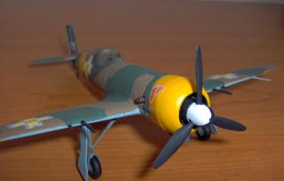

Am rezolvat problema cu elicea. Am taiat palele si le-am lipit in sensul corect. Nu stiu cat de bine se vede in poze... dar am verificat cu una de Bf si de La. Acum I.A.R.-ul sta pe picioare si e aproape gata. Am sa revin la final cu poze dupa ce o sa-i pun decalurile.

Imagine atasata: sens_pala.jpg
