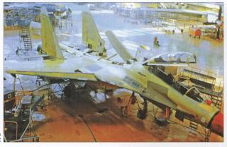

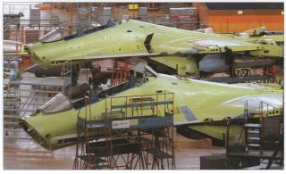

am visat la asta....
Imagine atasata: KnAAPO_Su_27SKM_2.jpg

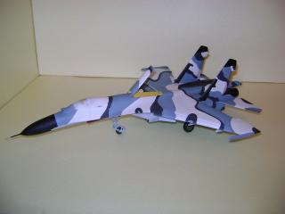

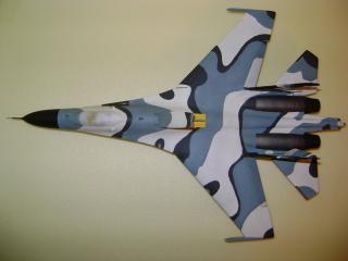

.... si in final a iesit asta..
Imagine atasata: mki.jpgImagine atasata: mki2.jpg
dar la care mai trebuiesc ceva dekaluri "305" ..... :whistle: si mania continua...........!!!
La multi ani 2010, si mai multe SUCCESURI! :hug:

Foarte interesant! Incearca si un pre-shading cu aerograful, inainte, sa vezi ce efecte obtii. Acum, merge si un lac semi-mat, pen'ca asa e "obectu". :hug:
Incearca niste colori mai gazate, ca sa zic asa, si musai la aerograf+sablon/masca.
Il am si eu pe micutul 27 la aceeasi scara onorabila, deci... in curand va fi in productie.
La multi ani si la multe Su-uri!

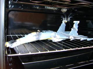

In legatura cu lacul (AGAMA Brava mat).. are cam o ora de cand l-am aplicat, iar la mascare am folosit celebrul PATAFIX.
Imagine atasata: DSC00844.jpg(cuptorul vopsitoriei :hug: )

Superb camuflaj,felicitari.
Daca vrei mai poti incerca o tehnica numita "post shading"este aproape acelas lucru numai putin complicat si implica suflarea liniilor despartitoare sdintre paneluri cu culoarea de baza + cateva picaturi de vopsea mai inchisa la culoare.EX. daca iei culoarea cea mai deschisa si adaugi treptat cateva picaturi de vopsea din culoarea intermediara obtii o culoare putin mai inchisa decat cea initiala si mai deschisa decat culoarea intermediare si cu aceasta culoare sufli foarte lent si la setari minime al aerografului ( vopsea ,aer)dealungul liniilor de pe culoarea cea mai deaschisa.pentru culoarea intermediara poti folosi doua metode ( de obicei la machetele de dimensiuni mari se foloseste).Prima la culoarea intermediara adaugi culoarea cea mai deschisa a camoului deschisa pana obtii o tenta mau deschisa si sufli partea de sus al avionului acolo unde e cazul in spetai inspre botul avionului respectiv bordurile de atac si acolo unde crezi ca vopseaua sar putea decolora in urma interventiilor mai multori factor(vreme,calitate slaba a vopselei,mecanici,etc.) si a doua metoda .La culoarea de camo intermediara adaugi culoare inchisa si obtii o tenta evident mai inchisa si sufli partea de spate al a/v pe la motoare pe la "balamalele"eleron,flaps,etc.si ultima ar fi sa adaugi la culoarea ce mai inchsa al camo putina culoare intermediara sau cea mai deschisa daca cea dea doua nu are efect si sa sufli cu aceealeasi setari linile ce sunt acoperite de aculoarea cea mai inchisa.daca nu crezi ca vrei asta atunci poti "gaza" a/v cu o vopsea alcatuita din ,sa zicem "Tamiya Smoke"(doar sa-ti faci idee despre ce vorbesc ca si nuanta) cu diluant ( in cazul acesta acrilic) sa zicem 10% vopsea si restul diluant.dai atatea straturi cate crezi ca iti sadisface ochiul adica culorile sau mai omogenizat (intre straturi lasi binenteles timp suficient de uscare)Cand aplic aceasta metoda adica ultima sa locesc doua pasari dintr-un foc ,eu il aplic dupa ce am pus decalurile si in compozitie mai adaug si un pic 10% de lac satin ( semimat)si cu astasigilez decalurile perfect.Inca un secret de al meu( nu stiu cei cu mine astazi de vorbesc"scriu "atata.Dupa ce dau primul strat de smoke + lac satin las sa se usuce foarte bine ,iau un burete abraziv (cumparat dintr-un magazin de vopsele si accesori auto) echivalent ca smirghel de 3000 adica foarte foarte fin si sub un mic jet de apa finisez suprafata a/v lui.Nu iti fa grij de micile zgarieturi in lac deoarece vor disparea la al daoilea strat.Asa obtii o suprafata perfecta fara scame,praf,etc.
Nu stiu daca te -am ajutat sau te-am incurcat mai mult dar eu am incercat. :hug:
Daca nu e clar ceva si dorest doar scriemi si iti raspund cu cea mai mare placere.

Foarte frumos. Cat despre shading nu prea stiu ce sa zic pentru ca e o versiune cam prototip care zic eu nu e prea vechi si prafuit, oricum asteptam forma finala :hug:
PS: deci la asta se foloseste cutia aia din bucatarie, cred am si eu una. :whistle:

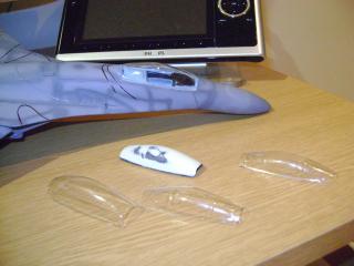

Este cel de la tine, ma bucur ca iti place. Am avut ceva probleme cu cupola pe care am copiat-o si am vacumat-o, sper sa fi iesit bine. Ma bucur ca aproape l-am termiat si promit sa nu mai incep nici-o macheta marca "Mini Hobby Models".
Imagine atasata: cupola.jpg
SUCCESURI :hug: !

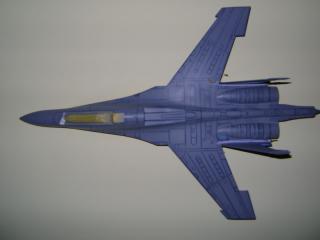

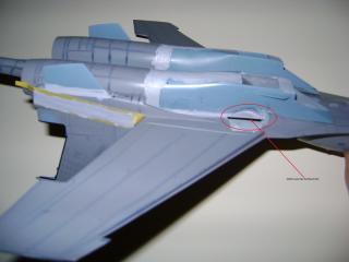

Am inceput un alt Su 27, dar de data aceasta un FLANKER C, am mai prins ceva experienta, macheta(ACADEMY) este mai bine realizata fata de cea anterioara (MiniHobbyModels), are si ceva photo-etched-uri....intr-un cuvânt pare sa se lucreze altfel.
Imagine atasata: DSC00919.JPG
Dar se pare ca mai sunt si ceva probleme.....
Imagine atasata: DSC00916.JPG
nu sunt sigur daca exista in realitate acea bucata, ca tare as” pune freza pe ea :drinks:

Misto pasare! :) Parerea mea este ca poti pune lejer freza la treaba. Piesa aia nu are ce cauta acolo...
http://www.zactomodels.com/pictures/Su27in...intakes%201.jpg

Postat 16 February 2010 - 10:35 AM
din prima poza a dublei, imi pare ca unghiul diedru al derivelor este cam mare.... ele sunt relativ paralele, nu sunt ca si la migul 29....
sper sa nu te superi, e doar o remarca si inca mai poate fi corectata.

Ai dreptate, eroarea dintre baza derivelor si vârful lor este de aprox 1,5mm, o sa incerc o mica corectie, dar cred ca si aparatul foto baga ceva erori. Multam de observatii, sunt bine venite!

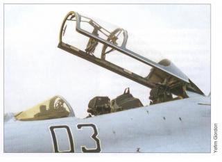

AJUTOR!
A venit momentul in care trebuie sa pregatesc cupola pentru vopsit si vreau ca acest model sa-l fac cu cupola ridicata, numai ca nu stiu cu ce prind cupola de fuselaj in pozitia ”deschis”, iar in cazul in care nu am posibilitateava trebui sa o lipesc.
Deci......., cum ,cu ce!! :rolleyes:
#18 Useril este offline   blue wolf
  • Postari: 243
  • Inregistrat: 13-March 06
Postat 28 February 2010 - 09:01 PM
Poze gasit in cartea "Su-27 Famous Russian Aircraft" de Yefim Gordo scoasa de cei de la Midland sper sa te ajute!
  • Imagine atasata: su_27_b.JPG
  • Imagine atasata: su_27_a.JPG
  • Imagine atasata: su_27.JPG
#19 Useril este offline   LNM
  • Postari: 95
  • Inregistrat: 22-November 08
  • Location:Suceava
Postat 28 February 2010 - 09:42 PM
Multam pentru foto, sunt super, dar in final cred ca voi inchide cupola :rolleyes: !
Nu am gasit detalii la acel cadru metalic din interiorul cupolei , partea din fata, ACADEMY nici nu pomeneste de el.
Ceva sfaturi privind imitarea (vopsirea) cadrului interior al cupolei in asa fel incat sa nu distrug cupola?
