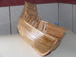

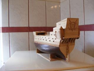

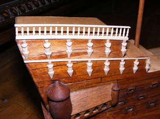

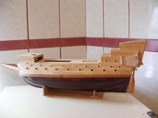

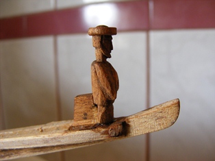

Vin cu ceva poze cu balustrade care m-au cam chinuit,statuetele stilizate de la pupa si matelotul din fata.
pozele

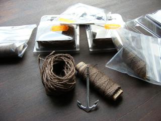

ancora si sfori de la Artesania Latina...
  • Imagine atasata: DSCF4645.JPG

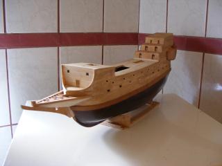

#25 Useril este offline   kaine
  • Postari: 60
  • Inregistrat: 22-June 08
  • Interests:machete statice
Postat 29 June 2010 - 05:52 PM

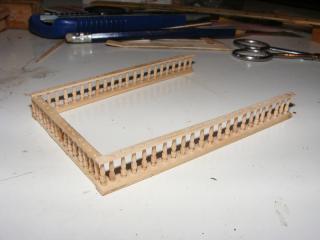

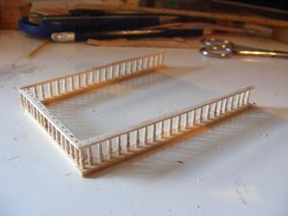

balustradele de la pupa-nefinisate
Vezi postareakaine, la 29 Jun 2010, 18:48, a spus:
balustradele de la pupa-nefinisate(partea superioara)-executate din scobitori de cea mai buna calitate,executia lor e foarte placuta(sudoare,injuraturi ,greseli,tigari la greu) recomand lucrul la ele pentru eliminarea STRESULUI !!!

#26 Useril este offline   traian
  • Postari: 1218
  • Inregistrat: 01-May 08
  • Location:Orsova
Postat 30 June 2010 - 12:24 PM

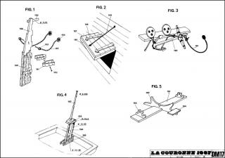

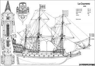

Cineva zice pe forum ,,daca tot faci un lucru, fa-l bine'', eu as adauga fara a modifica mottoul, fa-l bine de la un capat la altul. Parapetii au iesit excelent, munca e de apreciat, celelalte ,,dulcegarii'' se subanteleg. Totusi vezi ca bastoanele trebuie fixate la un oarecare unghi fata de orizontala mesei de lucru, tinand cont de inclinatia puntii, in asa fel incat atunci cand fixezi paraprtii la locul lor, bastoanele sa fie verticale fata de planul de apa (orizontala), pozitie de altfel generalizata cam la toate atasamentele de pe punti. Treaba se observa si in sectiunea atasata.
Imagine atasata: La_Courone_parapeti.jpg
In ce priveste reducerea stresului, tratamentul e verificat, cine nu crede poate sa incerce.
Spor!

Postat 01 July 2010 - 09:26 AM
Multam Traiane de observatie ai perfecta dreptate ,la statuete am tinut cont de unghi da la parapeti am uitat dar sper sa pot remedia greseala daca nu alta portie de stres!

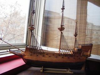

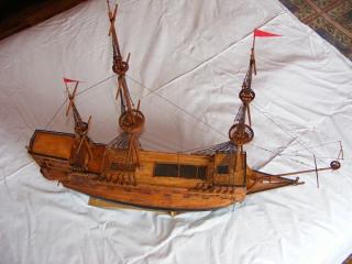

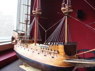

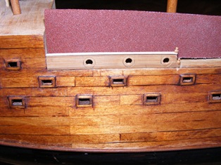

Postat 11 December 2010 - 04:58 PM
avansez
poze cu dansa...
nu le am frate cu computerul asta...
Vezi postareakaine, la 11 Dec 2010, 16:54, a spus:
avansez
poze cu dansa...
deci am zapacit pozele astea de le-a luat gaia da cam asta e situatia navei in momentul acesta,cer scuze pentru nestiinta mea in foto si computer|

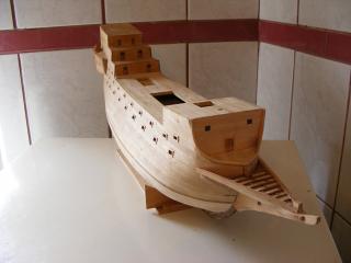

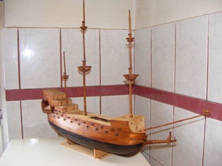

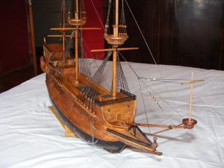

Postat 19 December 2010 - 03:56 PM

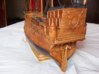

corabia e aproape gata mai trebuie adaugate panzele dar in modele nu am vazut...
  • Imagine atasata: DSCF4764.JPG
  • Imagine atasata: DSCF4765.JPG
  • Imagine atasata: DSCF4766.JPG
