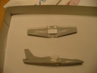

Pe scurt, m-am apucat sa fac un IAR-99 1/72.
Punctul de plecare a fost macheta de J-8/K-8 Karakorum de la Trumpeter.
La momentul actual lucrurile stau cam asa:
Tineti-mi pumnii sa nu ma paraseasca cheful si inspiratia...
  • Imagine atasata: P1050626.jpg
  • Imagine atasata: P1050629.jpg
  • Imagine atasata: P1050631.jpg

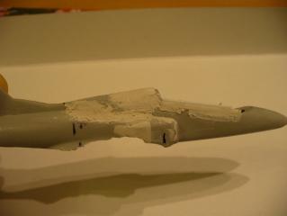

Postat 24 January 2010 - 10:32 PM

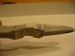

Am mai facut cate ceva: frezat, chituit.... Oricum, mult praf, care nu e pe placul sotiei :whistle:
  • Imagine atasata: P1050633.jpg
  • Imagine atasata: P1050634.jpg
  • Imagine atasata: P1050635.jpg

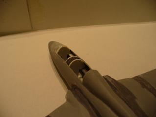

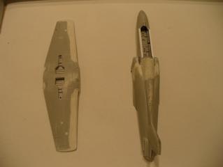

Postat 02 February 2010 - 07:29 PM

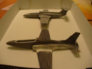

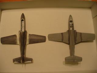

Update. Mai apare si ,,fratiorul'' L-29 in cadru...
  • Imagine atasata: P1050636.jpg
  • Imagine atasata: P1050637.jpg
  • Imagine atasata: P1050641.jpg

#10 Useril este offline   goposaurus
  • Postari: 2091
  • Inregistrat: 22-June 06
Postat 02 February 2010 - 07:37 PM
La '99 am modificat unghiurile diedru si sageata la aripi, am refacut ampenajul orizontal; actualmente lucrez la zona ajutajului.
Cockpitul este in mare parte luat de la K-8, care are si acelasi tip de scaune de catapultare. Am sa modific doar tablourile de bord.
... si nu, nu imi fac un mic Bobocu in vitrina. Ambele sunt pentru colegi de-ai mei. Dar am pus deoparte un L-29 (Bilek) cu cockpit de rasina (Pavla) pentru sufletelul meu :drinks:

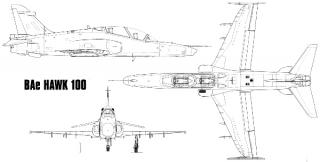

Nu ca ma-si pricepe foarte tare la zburatoare dar nu ar fi fost mai usor de modificat un BAE Hawk la acceiasi scara.

Postat 02 February 2010 - 08:26 PM
Vezi postareablue wolf, la 2 Feb 2010, 19:43, a spus:
Nu. E mai putin de lucru pe J-8. Iata de ce:
  • Imagine atasata: hawk100_1.jpg
  • Imagine atasata: trump_jl_8_karakorum_colours2.jpg
  • Imagine atasata: iar99_1.jpg

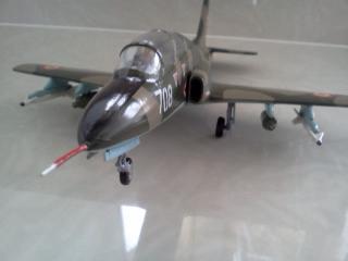

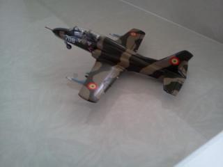

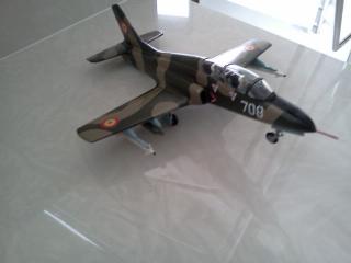

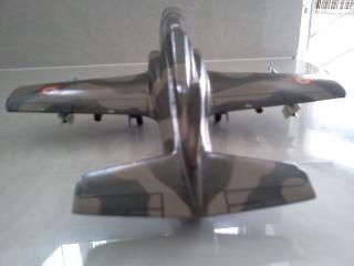

Postat 17 April 2014 - 04:11 PM

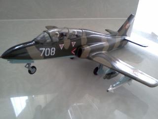

Cateva poze cu ce a iesit, facute cu telefonul de proprietar.
Oricum, arata mai bine in realitate :shiftyninja: culorile sunt mai vii...

#18 Useril este offline   florin44
  • Postari: 1542
  • Inregistrat: 27-April 10
    Machete 1/72 de avioane.
Postat 25 April 2014 - 01:14 PM
Dom'ne, jos - sau sus! - pălăria! :hi:
Un 99 în toată regula! Felicitări!
P.S. Da' de ce stă pe coadă? Sau nu văd eu bine?!
Sper că n-ai uitat să-i pui oarece greutate în bot!
#19 Useril este offline   goposaurus
  • Postari: 2091
Postat 25 April 2014 - 01:31 PM
Sta pe coada pentru ca fuselajul posterior a fost umplut cu ,,poxilina" si refacut, ca sa arate ca in planuri. De fapt, asa am facut si cu botul, dar intr-o masura mai mica.
Oricum, macheta nu e prea corecta, fiind facuta dupa planurile din ,,Modelism", care au ceva probleme. :pardon:
